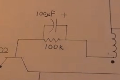

habe einen blinkenden Joule-Thief auf einem Steckbrett aufgebaut. Den
Schaltplan habe ich aus einem Video (1:20):
https://www.youtube.com/watch?v=gtmweTYo9Ws
Meine Spule hat ca. 2x 25 Windungen, der Kondensator 10uF.
Bei einer Batterie-Spannung von 0,8V läuft das Ding schön, blinkt 1x pro
Sekunde. Das funktioniert bis 0,5V.
Wenn ich die Spannung aber auf 0,9V erhöhe, blinkt nichts mehr. Auch
nicht, wenn ich sehr lange warte.
Nur, wenn ich dann den Kollektor des Transistors kurz mit dem Finger
berühre, blinkt die LED kurz darauf 1x, dann ist wieder Schluss.
Kann jemand sagen, warum die Schaltung bei höherer Spannung nicht mehr
läuft?
Danke
Siggi

von Helmut Hungerland (Gast)
Hast du für deine Schaltung auch einen 2N2222 Transistor eingesetzt?
Ansonsten den 100k erhöhen, oder in Serie zum 100uF Elko einen
Widerstand legen, oder Basisspannungsteiler einbauen.

@ Helmut Hungerland
Vielen Dank! Das war ein echt guter Tip!
Ich habe einen anderen Transistor, nämlich einen BC548B.
Statt der 100k habe ich jetzt 220k eingesetzt. Damit blinkt die LED bis
hoch zu 1,1V, darüber blinkt sie dann auch nicht mehr. Aber 1,1V
genügen, um eine leere Batterie dann weiter blinkend zu entladen.
Ich habe mir zwar ein Datenblatt des 2N2222 angesehen
(https://www.electroschematics.com/wp-content/uploads/2009/04/2n2222-datasheet.pdf),
verstehe aber nicht viel davon. Vielleicht kann mir noch jemand sagen,
welche Charakteristik entscheident ist, bzw. warum die Schaltung mit
diesem Transistor besser funktioniert.
Die Änderung beim Joule Thief aus dem youtube Video habe ich als
Screenshot angehängt.
Der 2n2222 hat eine hohe Grenzfrequenz, kann höheren Strom aber der hfe
(Verstärkungsfaktor) ist geringer. Beim 2n2222 liegt der Arbeitspunkt
mehr im Bereich, wo die Kennlinie des hfe eher ansteigend ist, wobei die
des BC da schon recht flach verläuft.

Wißbegieriger Nixwisser schrieb:
> Was genau bewirkt denn das RC-Glied an dieser Stelle?
Erst einmal zum großen Elko:
Nach dem die Basis-Emitterstrecke wie eine Diode funktioniert, wird bei
positiven Pulsen aus der Spule der Elko mit jedem Puls mehr und mehr
aufgeladen. Bei negativen Pulsen sperrt die Basis in der Gegenrichtung
so das eine Entladung nur durch den parallelen Widerstand erfolgt. Wenn
der Kondensator aufgeladen ist, würgt er die Schwingung ab, weil die
sperrende Vorspannung durch die Pulse irgendwann nicht mehr überwunden
werden kann. Erst wenn der Elko sich wieder ausreichend entladen hat,
kann die Schwingung wieder einsetzen.
Zum kleinen Kondensator:
Für das hochschaukeln zum Schwingen ist bei dieser Schaltung es auch
notwendig das der Transistor rauscht und über die Rückkopplung, also der
Polungsrichtung des Übertragers, es zu einer Mitkopplung kommt. Der
kleine Hochpass soll das unterstützen und für die Aufschaukelungsflanke,
sowie Rauschen, eine geringere Dämpfung der höherfrequenten Anteile
bewirken. Der genannte BC Transistortyp ist übrigens ein relativ
rauscharmer Typ.
Mit einem 10k Widerstand bei 1,5V, Basis-Emitter-Strecke habe 0,7V
würden durch die Basis in Ruhe 0,07mA fließen. Bei einen hfe von 200
wäre der Kollektorstrom 14mA. Bei einem Widerstand von 1k wären es
140mA. Ohne Widerstand geht ein zu großer Peak durch den Elko in die
Basis, der nur durch den Widerstand der Spulen begrenzt wird und deshalb
noch nicht kaputt gegangen ist. Der Elko ist danach kräftig umgeladen,
so das es sehr lange dauert, bis die Schwingung wieder einsetzen würde.
