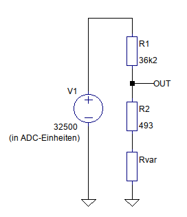

Aus einem Spannungsteiler mit variablem Widerstand erhalte ich folgende
Messwerte:
Ohm Messwert
10, 447
50, 480
100, 512
1000, 1288
10000, 7296
100000, 23872
Was ist die Umkehrfunktion, damit aus dem Messwert der Widerstand
bestimmt werden kann?

M. Ustermann schrieb:> Was ist die Umkehrfunktion
Welcher Art die Umkehrfunktion ist, musst du wissen oder raten.
Dazu ist der Aufbau geeigneter als die Zahlenwerte. Wenn der Messwert
beispielsweise die Spannung am Widerstand ist, kannst Du mit Kenntnis
der Schaltung die Funktion ermitteln und anhand der Messwerte die
Parameter ermitteln.
Einfach Raten ist wertlos, da kannst Du genauso gut interpolieren.

M. Ustermann schrieb:> Aus einem Spannungsteiler mit variablem Widerstand erhalte ich folgende> Messwerte:> ...
Solange du die Schaltung nicht verrätst, i.e. welcher Teil vom
Spannungsteiler variabel ist und welches der von dir angegebenen
Widerstand ist, wirst du hier nur Unfuglösungen ernten.
Wolfgang schrieb:> Solange du die Schaltung nicht verrätst, i.e. welcher Teil vom> Spannungsteiler variabel ist und welches der von dir angegebenen> Widerstand ist, ...
Ich glaube, es ist unsere Aufgabe, das zu erraten.
Also rate ich mal (s. Anhang).
PS: Wenn man die Schaltung kennt, kann man natürlich auch sofort die
passenden Formeln daraus ableiten und muss nicht mit unpassenden
Polynomen herumhantieren.
PPS: Die Eingangspannung V1 könnte auch 32767 ADC-Einheiten betragen.
Das würde auf einen 16-Bit-ADC mit Vorzeichen hindeuten, für den V1 als
Referenz genutzt wird.
