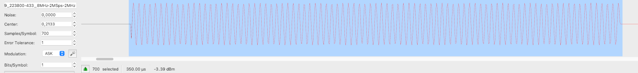

vielleicht war die Frage zu abstrakt gestellt, daher hier ein Bild des
Signals wie es aufgezeichnet wurde.
Signal  010 010 010 010 010 110 010 010 110 110 110 110 010
Bits     0   0   0   0   0   1   0   0   1   1   1   1   0
Die Frage ist, wie heißt das Encoding welches die Bits auf das Signal
abbildet. Ist das bekannt oder proprietär?
 Michael

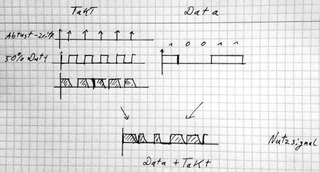

von A. S. (Gast)
Du hast also lange und kurze 1-Pegel. Verwendet wird sowas in Barcodes,
dcf77, morsen. Ist ein "Return to Zero"- Verfahren, im Gegenteil zu NRZ.
Der Vorteil: der Takt ist gleich mit drin. Mehr Daten als z.b. FSK oder
Manchester, dafür nicht symmetrisch.

von Fpgakuechle K. (Gast)
Man kann es so beschreiben:
Aus dem Signal lässt sich der Bittakt zurückgewinnen, da jeder 1->0
Wechsel genau periodisch erfolgt.
die Codierung ist allerdings nicht gleichstromfrei, da die '0' Folge wie
die '1' Folge gleich codiert werden. Jedenfalls im letzten Post.
Also vielleicht ist es eine 'verunglückte Biphase Mark codierung.
Könnte auch als Variante des DCF77 beschrieben werden, dort ist bei 100
ms Absenkungsphase der AM eine '0' kodiert, bei 200 ms eine '1'.
http://www.netzmafia.de/skripten/hardware/RasPi/Projekt-DCF77/
bei DCF77 würde es bei dreierraster so ausschauen
Signal  100 100 100 100 100 110 100 100 110 110 110 110 100

Die Träger-Frequenz des OOK Signals liegt bei 434.056 MHz. Die roten
Balken im Bild meines oberen Postings sind das AM demodulierte Signal.
Die einzelnen Schwingungen sieht man im Original Bild nur deswegen
nicht, weil ich weit rausgezoomt habe um das Gesamtsignal darzustellen.
Daher habe ich hier noch ein im Bild angehängt, welches einen Ausschnitt
desselben Signals zeigt, so dass man 700 Samples (350µs) sieht. Das
entspricht dem ersten schmalen Block.

@gm hat mich der Lösung der Eingangsfrage näher gebracht:
  0: 700µs LOW + 350µs HIGH
  1: 350µs LOW + 700µs HIGH
Damit kann ich jetzt weitersuchen wo der Code sonst noch eingesetzt wird
und ihn richtig benennen.
  Michael
Anbei eine, leider suboptimale, Skizze zur Taktrückgewinnung und
Data-Abtastung
Für eine Datenübertragung bedarf es nicht nur eine Vereinbarung über die
Wertcodierung (bspw. High -> '1') sondern auch der Abtastzeitpunkt muss
bekannt sein. Der Zeitpunkt, zu dem der Augenblickswert (also High oder
low) übermittelt wird, ist durch den Bit-Takt bekannt.
Jetzt sei weiter vereinbart, das der Bit-Takt 50% duty cycle hat, also
die Hälfte der Periode '0' und die andere Hälfte '1' sei.
Jetzt überträgt man aber nicht die Taktflanke zum Abtastzeitpunkt,
sondern die vorhergehende Flanke - in der Skizze die steigende Flanke im
Nutzsignal, wo im sender-Bit-clock eigentlich eine fallende Flanke ist.
Soll jetztz eine '0' übertragen werden, wechselt der Sender innerhalb
der ersten halben Periode nach der steigenden Flanke auf 0, anderfalls
erst in der zweiten Hälfte.
Dadurch enstehen je nach '0' oder '1' kurze oder lange Pulse.
Der Empfänger generiert jetzt ein Bit-Taktsignal, dessen aktive Flanke
(Abtastzeitpunkt) in der Mitte zu den 0-1 Flanken des Nutzsignals liegt
und erwischt mit diesem genau den Zeitpunkt wo der passende Wert für
diese Bit gesendet wird.
von A. S. (Gast)
Noch einfacher, wenn man mit mark anfängt, also 0:=100 und 1:=101 als
Signale:
Periodendauer = fallende zu fallende Flanke (bei nur einem 0-Bit kann
ich keinen Takt bestimmen). Darum ggf. Framing-Bits zum
einsynchronisieren.
Das erste Bit war 0, wenn die steigende Flanke nach der Hälfte der
Periodendauer liegt, sonst 1.
Bisher hat der TO keinen Hinweis, dass das Signal 110 und 010 sein soll
(bzw. 011 und 001).

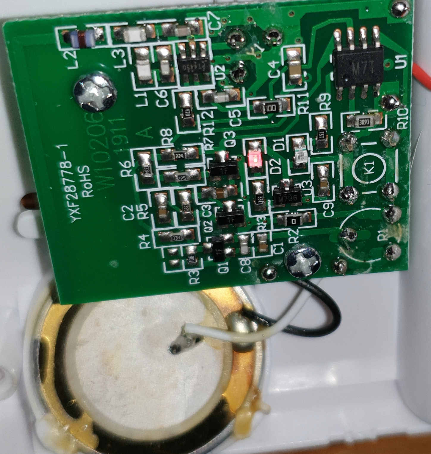

Den Sender habe ich mal aufgeschraubt, da sind folgende Teile drin:
1. TFR433H von Vectron International Inc drin
(https://pdf1.alldatasheet.com/datasheet-pdf/view/137508/VECTRON/TFR433H.html).
Resonator mit einer Frequenz von 433.420 MHz.
2. PT4450 von Princeton Technology Corp
PT4450 is a high performance ASK/OOK transmitter for the Remote Keyless
Entry (RKE) systems. It consists of a SAW oscillator, power amplifier,
and one-shot circuit which control the SAW oscillator and power
amplifier
https://datasheetspdf.com/pdf/727886/PTC/PT4450/1
3. mit "M7T" beschriftete MCU? Hat 8 Pins, Pin 7 geht an den Eingang des
OOK Transmitters.
Siehe Bild.
Ich nehme an der M7T ist eine MCU, es wird also kein spezieller Sende-IC
verwendet der bestimmte Line Encodings kann, sondern die MCU wird die
Signal Elements direkt an den OOK Sender rausschicken eben mit einem
proprietären Line Encoding.
  Michael

Michael D. schrieb:
> Hi,
>  Michael

von Michael D. (nospam2000)
Mathias A. schrieb:
> Oder vielleicht könnte man auch von den im Empfänger vorhandenen
> Bauteilen Rückschlüsse ziehen auf ein mögliches Format...
Wenn der Empfänger nennenswert anders aufgebaut ist als der Sender, dann
würde ich den Entwickler entlassen ;-)
Im Ernst, der Empfänger sollte auf Stromsparen ausgelegt sein und die
CPU schlafen lassen solange kein relevantes Signal kommt. Dazu benötigt
man tatsächlich einen Funkempfänger welcher zumindest die sync-word
Erkennung selbständig macht. Das Problem gibt es beim Senden nicht.
Andererseits hat der Empfänger auch 2 Baby-Zellen anstatt zwei
Mignon-Zellen.
Vielleicht schraube ich ihn ja auch noch auf.

Das ist eine Pulsweiten/dauer-Umtastung. 0 bedeutet kurzer Impuls, 1
langer Impuls innerhalb eines festen Zeitrasters (anders als beim Morsen
wo es kurze und lange Impulse, aber feste Pausen gibt).
Würde ich in Analogie zu ASK, FSK, PSK einfach "PWSK" (Pulse Width Shift
Keying) nennen. Einen speziellen Fachbegriff habe ich auf die Schnelle
nicht gefunden.
Etwas ungewöhnlich ist bei diesem Code die Taktrückgewinnung aus dem
Signal, da es ja nicht mit einer klaren Flanke 0->1 beginnt. Sondern
sich anscheinend aus der Flanke 1->0 des vorherigen Bits ableitet.
