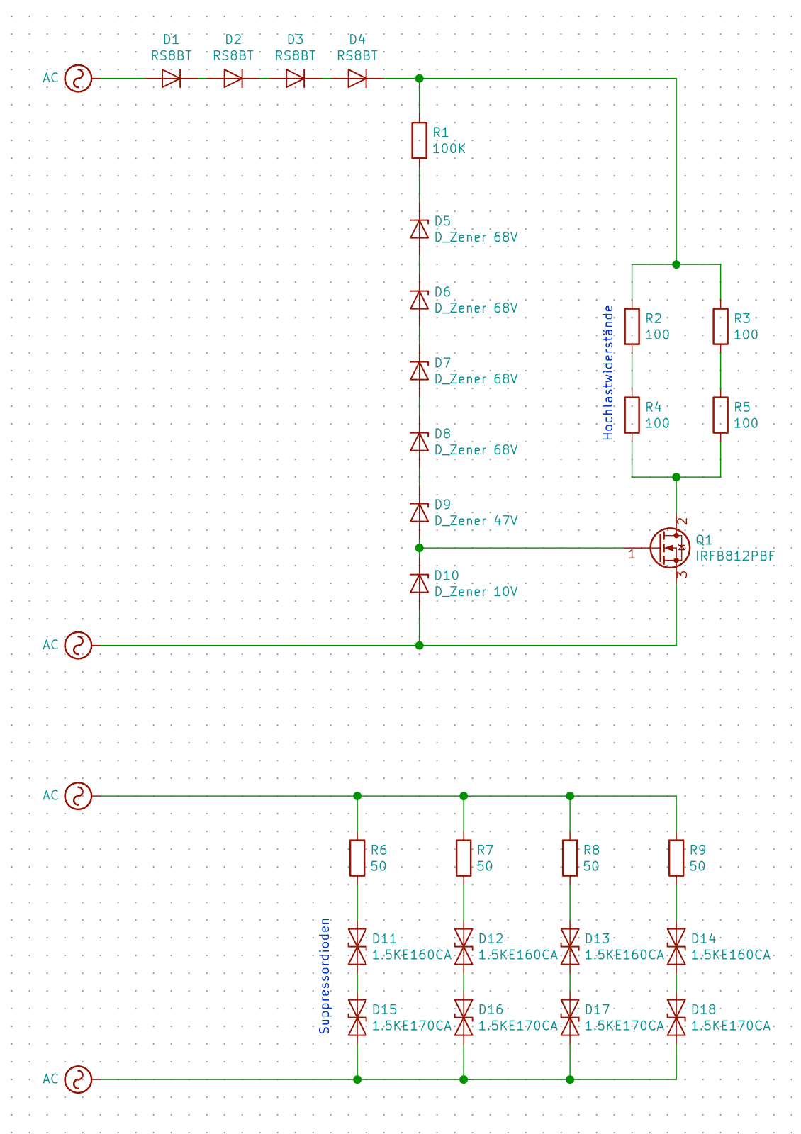

Jetzt möchte ich die kurzen Überspannungen einfach in
Hochlastwiderstände ableiten und dazu habe ich mir zwei Schaltungen
überlegt. In der ersten nutze ich 4 8A 100V Dioden um die die Spannung
gleichzurichten. Mit den Zenerdioden soll die Überspannung erkannt
werden. Regulär erreicht die 230V Wechselspannung 325V in der Spitze.
Die Zenerdioden würden ab 329V leiten. Dann würden 10V bei dem MOSFET
anliegen und die Hochlastwiderstände aktivieren. Da der Strom nur ganz
kurz fließen würde müssten Widerstände mit 50W ausreichen. Diese
Schaltung würde ich zweimal aufbauen um einmal die positive Überspannung
abzufangen und einmal die negative.
Die zweite Schaltung nutzt einfach nur bidirektionale Suppressordioden
um bei 330V die Überspannung direkt abzuleiten. So habe ich mir das
zumindest vorgestellt. Würde das so funktionieren? Ich bin mir auch
nicht sicher wegen der Dimensionierung der Bauteile.

In deiner Schaltung fehlt auf jeden Fall ein Schmitt-Trigger. So wie du
es gezeichnet hast, wird der Transistor im Übergangsbereich linear
arbeiten (nicht schalten). Dafür bräuchtest du extrem große
Transistoren, damit sie das überleben.

Das ist Wechselspannung. Die Dioden und der Mosfet sollten schnell genug
reagieren, sodass die Widerstände innerhalb der Phase schon wieder
abschalten. Wie bei einer PWM-Steuerung. In der nächsten Phase ist die
Spannung dann hoffentlich etwas niedriger, wodurch der Widerstand dann
etwas kürzer "an" ist. Im Idealfall würde die Last sanft runter gehen.

Es ist kein Schaltpunkt, weder bei den Dioden noch beim Transistor. So
bekommst du einen sanften Übergang in dem der Transistor eine Menge
Abwärme abführen muss.
Wie gesagt: Du brauchst einen Schmitt-Trigger (typischerweise mit einem
OP-Amp und einer Referenzquelle) damit das wie geplant funktioniert.
Dann kannst du den Schaltpunkt auch genau einstellen.

Ich verstehe die 8A-Schottkys nicht. Es soll damit doch wohl
nicht gleichgerichtet werden, weil es eh nur um die Speisung
von Schaltnetzteilen oder sonst etwas mit Netzgleichrichter
geht? Falls doch, würde ich (je nach internem Aufbau des WR
natürlich - kann sein, daß das so nicht geht) die WR-Stufe
aussetzen und stattdessen vom Zwischenkreis (der etwas höher
liegt als die Netzspitzenspannung) einen separaten Buck
speisen, oder sogar die WR-Stufe zu solch einem ummodeln. :)
Die habe ich eingezeichnet damit die Schaltung nur positive Spannung
bekommt. 4 Stück weil die jeweils nur 100V vertragen. Naja, der
(Rück-)Strom durch die Zener-Dioden ist durch den 100K Widerstand
begrenzt. Und der Mosfet hätte kein Problem mit negativer Spannung? Dann
könnte man die Schottkys weglassen.

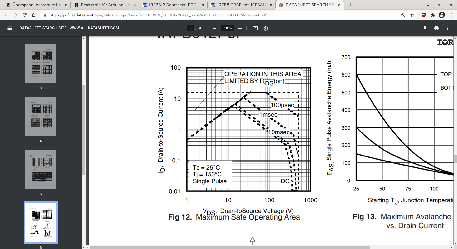

(Firma: Funkenflug Industries) #6677407
Was für ein Murks.
Wenn schon, dann nimmt man einen Brückengleichrichter am Eingang.
Zweitens hast Du danach das gleiche Problem wie der Wechselrichter - Du
musst den Spannungsanstieg schnell genug erkennen, um Deine Hilfslast
aufzuschalten und hinterher auch wieder abschalten, ohne daß der
Wechselrichter wieder eine Spannungsspitze erzeugt.
Was ist denn das für ein Gerät? Scheint ja ziemlicher Billigschrott zu
sein, der jetzt mit viel Aufwand verwendbar gemacht werden soll.
250Vac liegen übrigens im Bereich der Toleranz (230V +-10%). Damit
sollte kein 230V-Gerät ein Problem haben.

Dann kuck Dir mal in den diversen Datenblättern die Toleranzen von den
Dingern GANZ GENAU an!! Du wirst diese Idee so schnell vergessen, wie
sie Dir eingefallen ist.

Ja die Toleranzen sind groß, da werde ich wohl selektieren müssen. Aber
da es mehrere Dioden in Reihe sind kann es sich auch wieder ausgleichen.
Da jetzt noch kein ganz grober Schnitzer in der Schaltung aufgefallen
ist werde ich die obere Schaltung demnächst einfach mal aufbauen,
zunächst mit großen Widerständen damit kein großer Strom fließen kann.
Versuch macht klug.

Doch da ist ein grober Schnitzer:

Erich schrieb:
> Du kannst versuchen, ganz simpel einen VDR reinzuschalten.
Danke für die Anregung. Nach einer so schön einfachen Lösung habe ich
gesucht. Allerdings habe ich Zweifel wegen der Belastbarkeit. Ich werde
einfach mal ein paar vom Typ S20K275 und S20K250 als Plan B bestellen.
Wenn ich mehrere davon parallel schalte und evtl. Hochlastwiderstände
davor dann wäre die Belastung begrenzt.
Gast #6678484
Der Übergangsbereich sollte nur ganz kurz andauern. Von Nulldurchgang zu
Nulldurchgang dauert es 10ms und dazwischen spielt sich alles ab. Man
kann hier also nicht nach den Werten im Datenblatt gehen die für
Dauerbelastungen angegeben sind. Aber ich habe da keine Erfahrung.
Würdest du den Schmitt-Trigger mit einem Komparator realisieren? Der
bräuchte dann eine eigene Spannugsversorgung. An den einen Eingang würde
ich eine fixe Spannung anlegen und an den anderen, über einen großen
Spannungsteiler, den gleichgerichteten Wechselstrom.

10ms sind für Halbleiter eine Ewigkeit.
> Man kann hier also nicht nach den Werten im Datenblatt gehen die für
Schau dir das Diagramm an, da liegt das Limit für 10ms direkt neben dem
Limit für DC (Dauerstrom). Bei 300V verträgt er gerade mal 0,1 Ampere.
Deine Widerstände werden nicht einmal warm, bevor der Transistor
einschmilzt.
Deswegen halte ich hier einen Schmitt-Trigger für unverzichtbar.
Nein
> An den einen Eingang (des Komparators) würde ich eine fixe Spannung
Das wäre kein Schmitt Trigger. Nur ein Schmitt Trigger garantiert dir,
dass der MOSFET digital geschaltet wird, anstatt linear zu arbeiten.
Siehe https://www.elektronik-kompendium.de/sites/bau/0209241.htm
> einschmilzt.
An solch eine Limitierung habe ich überhaupt nicht gedacht. Dann ist
doch dieser MOSFET völlig ungeeignet, unabhängig vom Schmitt-Trigger.
Richtig?
Gast #6678527
Nein, wenn der Transistor voll durchschaltet (dank Schmitt-Trigger),
dann liegt eine viel kleinere Spannung an, weil der Spannungsabfall über
die Widerstande stattfindet.
