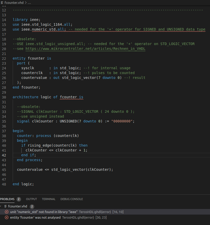

Im Moment experimentiere ich gerade mit eine neuen Entwicklungsumgebung.
https://terostechnology.github.io/terosHDLdoc/about.html
Es ist ein Plugin für VS-Code.
Zur Übung will ich damit einen Frequenzzählerblock machen. Wie man aber
im Bild sieht, scheint es zwei Fehler zu geben.
Hat jemand eine Idee, woran das liegen könnte?
Ich würde mal vermuten, dass das numeric_std-Package nicht installiert
ist. Wie das geht, steht idealerweise in der Doku der IDE. Der zweite
Fehler dürfte eine Folge des ersten sein.
Allerdings hast du keinen Frequenzzähler implementiert, sondern einfach
einen Zähler, der Takte zählt. Aber vermutlich ist der Code noch nicht
fertig.

So habe ich mir das auch schon gedacht. Ich habe auf meinem
Linux-Rechner GHDL installiert und damit kann man den Zähler problemlos
simulieren. Praktischerweise gibt es bei VS-Code noch ein Plugin,
welches sich "WaveTrace" nennt, damit kann man ich VCD Dateien
anschauen, die ich vorher mit einem Bash-Scribt mit GHDL erzeugt habe.
Wahrscheinlich kann man das auch irgendwie integriert in Teros, aber ich
habe keine Ahnung "wie".
