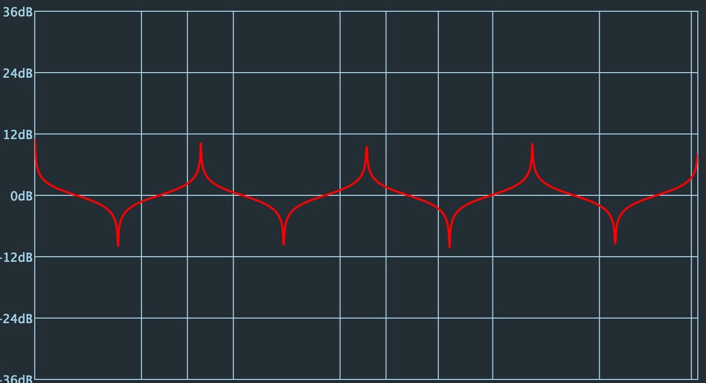

Was ich mir auch noch nicht richtig überlegt hatte ist, wann 2
Wellenformen überhaupt gleich sind. Man könnte meinen, einfach wenn sie
gleich aussehen, das scheint aber keine wirklich Sinnvolle
Betrachtungsweise zu sein. Wenn man sich z.B. die 2 Wellen bei dem
Thread hier ansieht:
https://dsp.stackexchange.com/questions/48873/how-to-rotate-the-phase ,
das sind eigentlich beides normale Rechteckwellen, zumindest hören sie
sich gleich am, die 2te ist einfach 90 Grad rotiert.
Ich muss meinen Ansatz nochmal in ruhe überdenken...

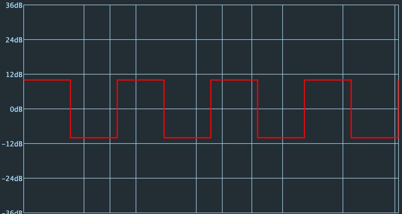

Gast #6678754
> ist, wann 2 Wellenformen überhaupt gleich sind. Man
> könnte meinen, einfach wenn sie gleich aussehen,
Wenn sie durch Ähnlichkeitsabbildungen (Stauchung oder
Streckung in Amplitudenrichtung; Translation in Zeit-
richtung) zur Deckung zu bringen sind.
> das scheint aber keine wirklich Sinnvolle Betrachtungsweise
> zu sein.
> Wenn man sich z.B. die 2 Wellen bei dem Thread hier ansieht:
Nur zu meiner Klarheit: Wir sprechen von den Wellen,
die ich als Bild hier angehängt habe?
Das eine ist ganz sicher KEINE Rechteckwelle.
> zumindest hören sie sich gleich am, die 2te ist einfach
> 90 Grad rotiert.
Das Gehör ist kein taugliches Messinstrument. Es gilt das
Ohmsche Gesetz der Akustik: Zwei (periodische) Wellen
klingen für den Menschen gleich, wenn die Amplituden der
Teiltöne übereinstimmen.
Die Wellenform wird aber durch Amplitude UND Phase der
Teiltöne diktiert. Die Abbildung zwischen Betragsspektrum
und Zeitfunktion ist nicht bijektiv.

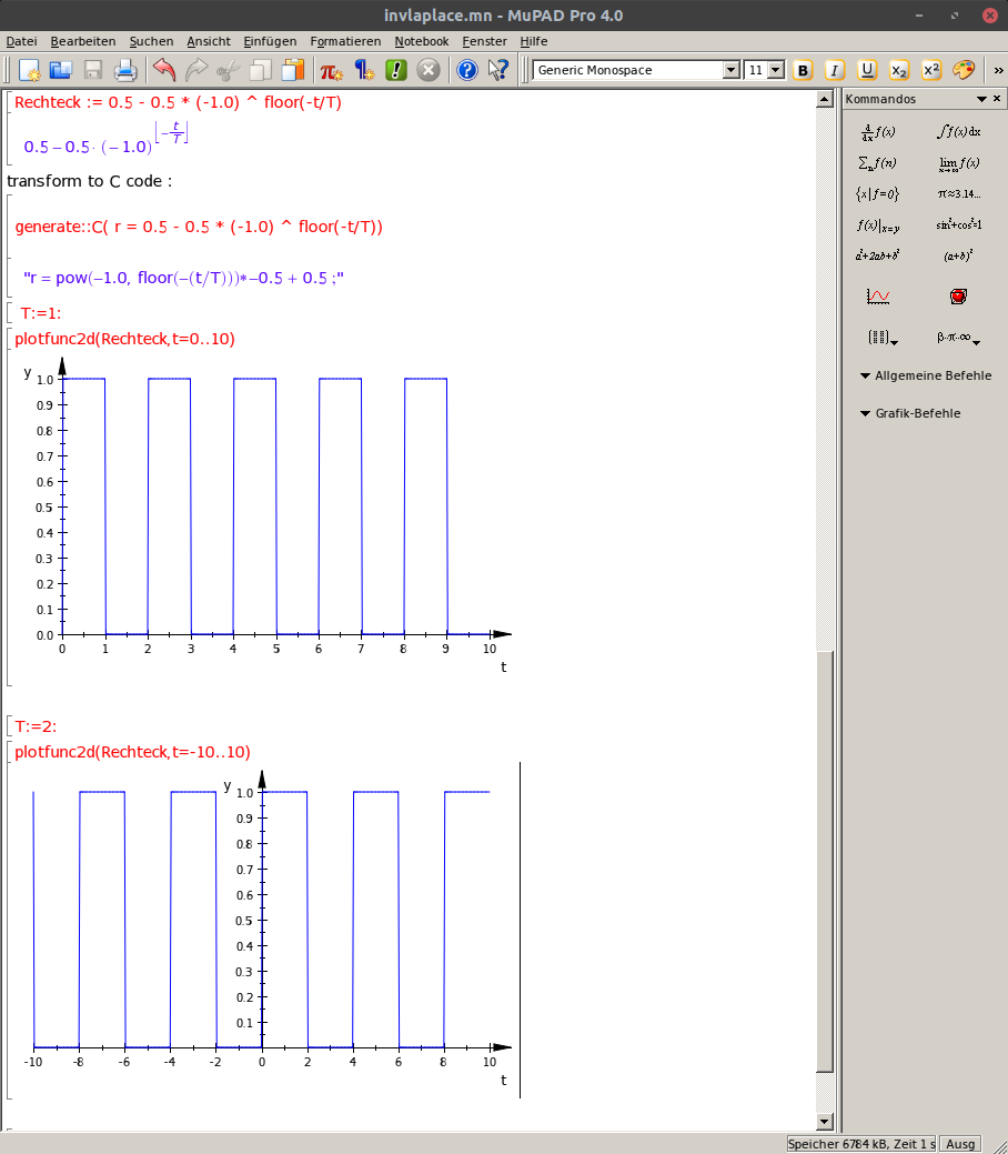

#6679399
Daniel A. schrieb:
> Hat da jemand eine Idee für eine möglichst simple Formel, die diese
> Anforderungen erfüllt?
Für eine Rechteck - Schwingung kann ich Dir eine geschlossene Funktion
anbieten.
(siehe Anhang)
Ich bin mir nicht sicher ob das überhaupt eine partielle Lösung ist, da
ich zugeben muss das Problem nicht mal im Ansatz verstanden zu haben.
Für die oben verlinkten Bilder
gibt es den Suchbegriff: Hilberttransformation.
OP #6699038
Ich bin in letzter Zeit nicht dazu gekommen, hier goss weiter zu machen.
@R. M.
Diese Rechteck Funktion ist sehr interessant. Dass ich nicht selbst
darauf gekommen bin, die floor Funktion zu nehmen. Das kann man ja wie
ein if else verwenden. Damit kann ich den Code oben in Teilfunktionen
zerlegen, und damit die relevanten Teile zusammensetzen:
https://jsfiddle.net/b024updc/4/
https://www.wolframalpha.com/input/?i=sign%281-%28x+mod+2%29%29+*+%28+%28+%281-floor%28j+-+t+%2B+1%29%29+*+%281-%281-%28j%2Ft%29%29%5Ea%29+%29+%2B+%28+floor%28j+-+t+%2B+1+%29+*+%281-%28++%28j-t%29%2F%281-t%29%29%5Eb%29+%29+%29+where+j%3Dabs%28%28x+mod+2%29-1%29%2C+t%3D0.75%2C+a%3D100%2C+b%3D2
Ob mir das nun effektiv bei meinem Vorhaben weiterhilft weiss ich noch
nicht, aber damit habe ich das ding immerhin mal.
