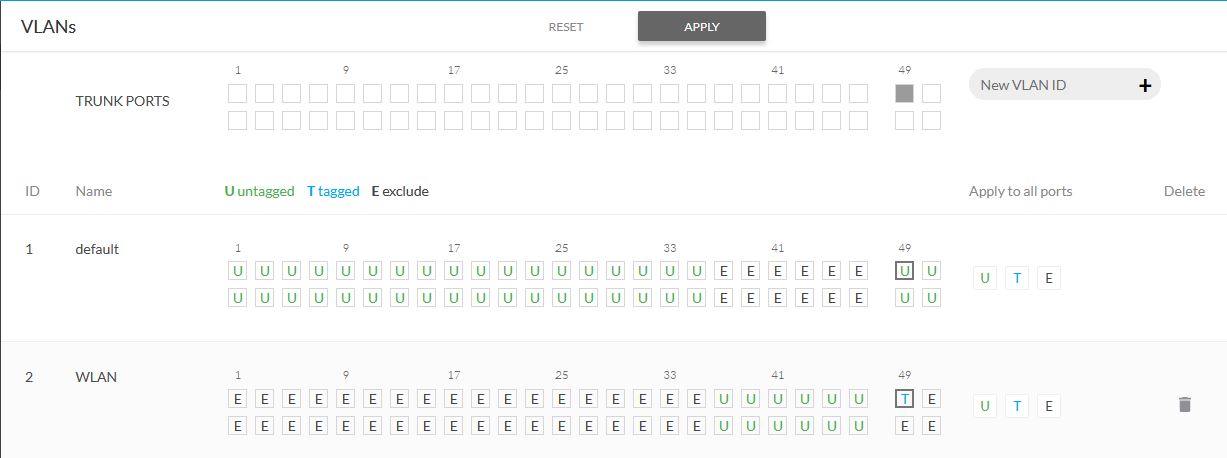

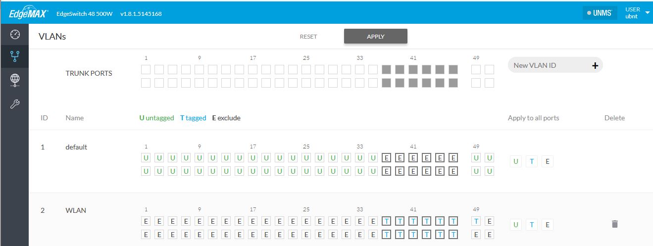

Hallo Leute,
Würde eine Hilfe bezüglich VLAN benötigen.
Es handelt sich um Switche, welche miteinander via Port 49 verbunden
sind.
Es soll nun ein VLAN erstellt werden, welches von den restlichen Ports
isoliert ist, da dort WLAN AP drankommen, welche dann ein freies
Internet anbieten.
Leider funktioniert dies nicht so, wie es soll :-/
Die hinteren "WLAN" Ports bekommen untereinander keine Kommunikation.
Was hat es eigentlich mit den "Trank Ports" auf sich?
Könnt Ihr einen Fehler entdecken?
#6677591
An tagged Ports schliesst man Geräte an, die selbst mit VLAN tagging
arbeiten, also die VLAN ID im Ethernet Frame mitführen. Für normale
Geräte definiert man untagged Ports.
Manche WLAN APs können mehrere SSIDs nebeneinander definieren, die auf
getrennte VLANs abgebildet werden. Damit lassen sich interne und externe
WLANs mit dem gleichen AP implementieren. Die Ports solcher APs sind
dann entsprechend per tagged Port oder Trunk mehreren VLANs zugeordnet.
Trunks übertragen je nach Interpretation des Herstellers mehrere oder
alle VLANs, beispielsweise um Switches miteinander zu verbinden. Das
betrifft den 49.
#6677603
Was sind die "hinteren" WLAN Ports?
Trunk-Ports. Also Ports über die VLAN-Trunking gemacht wird. Und die
Antwort auf die Frage was das ist, ist leider "es kommt drauf an".
Leider, weil unterschiedliche Hersteller unterschiedliche Definitionen
eines VLAN-Trunks verwenden.
So ist ein VLAN-Trunk für manche Hersteller eine physikalische
Verbindung (eine Leitung) zwischen Switches auf der mittels VLANs
separate logische Verbindungen geführt werden. Die einzelnen VLANs
werden in den beteiligten Switches weiter logisch getrennt behandelt.
Für andere Hersteller ist es das Zuführen (und Wegführen) von mehreren
VLANs über eine physikalische Leitung in einen Router. Der Router routet
dann zwischen den VLANs. Daher die Bezeichnung (Elefanten-)Rüssel. Eine
"fette" Leitung (der Rüssel), der in den Elefanten (den Router) geht.
Statt, wie man es bei einem Router erwarten würde, mindestens zwei
Leitungen mit den Netzen zwischen denen geroutet werden soll.
Nein. Netzwerkplan machen. Sorgfältig die Dokumentation zum Switch
lesen.
