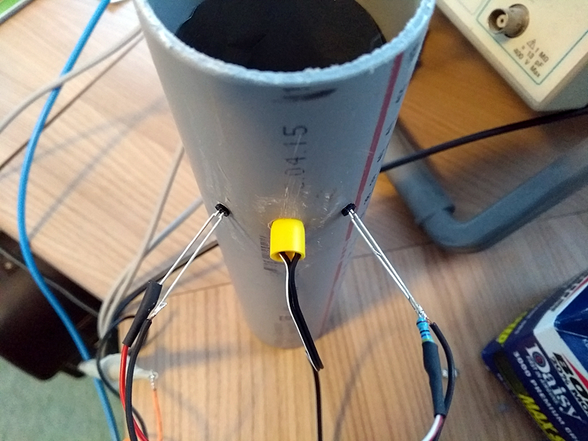

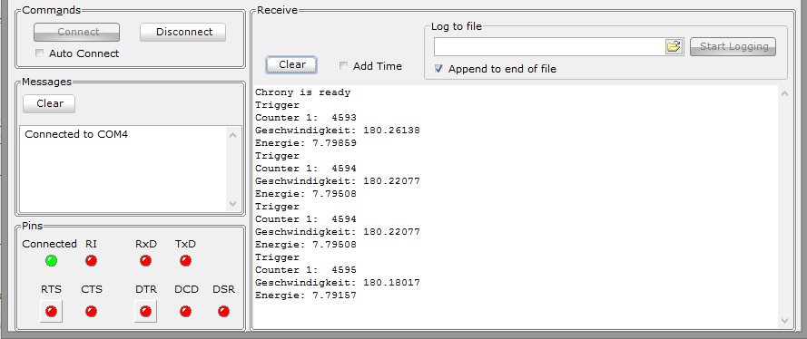

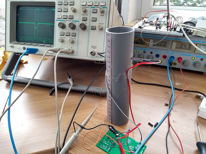

von Joe G. (feinmechaniker) Benutzerseite
Technisch durchaus ein Problem. Die Lichtschranke muß sehr empfindlich
auf die kurze Abschattung des Geschosses reagieren, einen möglichst
großen Öffnungswinkel haben und gegen Fremdlicht unempfindlich sein. Ich
habe vor einigen Jahren mal sowas aufgebaut… Hat mich einige Zeit
gekostet, bis es ordentlich lief (allerdings für 0.22).
von Christoph E. (stoppi)
Hier noch Bilder vom Aufbau und der Messung.
Das Problem bei der Lichtschranke liegt in der Erfassung des kleinen
Objektes bei einem relativ großen Rohrdurchmesser (6mm zu 50mm). Bei
einer gerichteten Lichtschranke muß die Kugel sehr genau durch beide
Lichtschranken fliegen. Ich hatte daher, wie auf dem Bild zu sehen, zwei
schräg angeordnete IR-LED’s zur Beleuchtung, eine schnellen Fotodiode
und einem Reflektor aus Alufolie an der Rohrinnenseite verwendet. Bei
direkten Lichtschranken flog das Geschoss zu oft einfach vorbei, ohne
auszulösen.

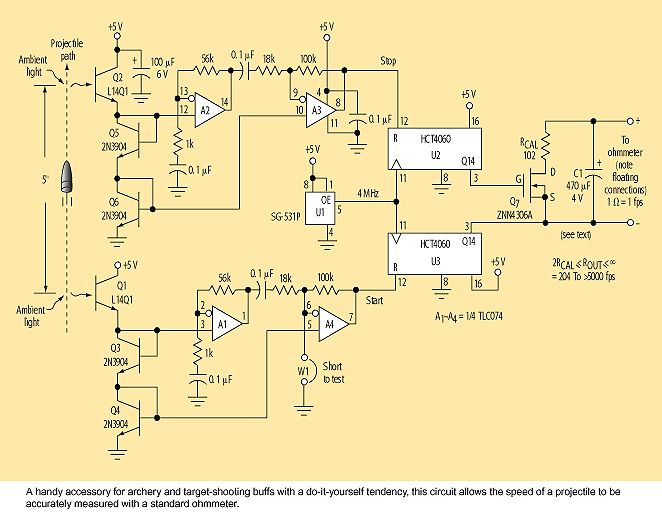

von Arno H. (arno_h)
Stephen Woodward hat das vor zwei Jahrzehnten auf einfache Weise mit
einem Ohmmeter und Fototransistoren gelöst. Der  Referenzartikel war für
mich nicht mehr auffindbar.
https://www.electronicdesign.com/technologies/displays/article/21750861/measure-projectile-velocity-optically-with-an-ohmmeter
Das Bild ist nicht anscheinend nicht mehr online, siehe oben.
Arno
von René B. (Gast)
> auszulösen.
Danke für das Teilen Deiner Erfahrung! Ich würde ein DIN25-Rohr, also
25mm Innendurchmesser dafür nehmen und eine maximale Länge von 8-10cm.
Das Rohr hätte ich innen schwarzmatt lackiert, um eventuelle
Lichtreflexionen zu unterdrücken.
von Axel S. (a-za-z0-9)
Es sind nur 25mm, die der TE anstrebt. Wenn man da Nebenlicht (Reflexion
im Rohr, Fremdlicht) ausschließt, dann verdeckt das Projektil 25% der
Lichtquelle. Das auszuwerten, braucht keine Raketentechnik.
Es geht vielleicht nicht mit Lego. Aber vom Schwierigkeitsgrad ist es
nur knapp darüber. Ich stimme Cyblord vollumfänglich zu!
