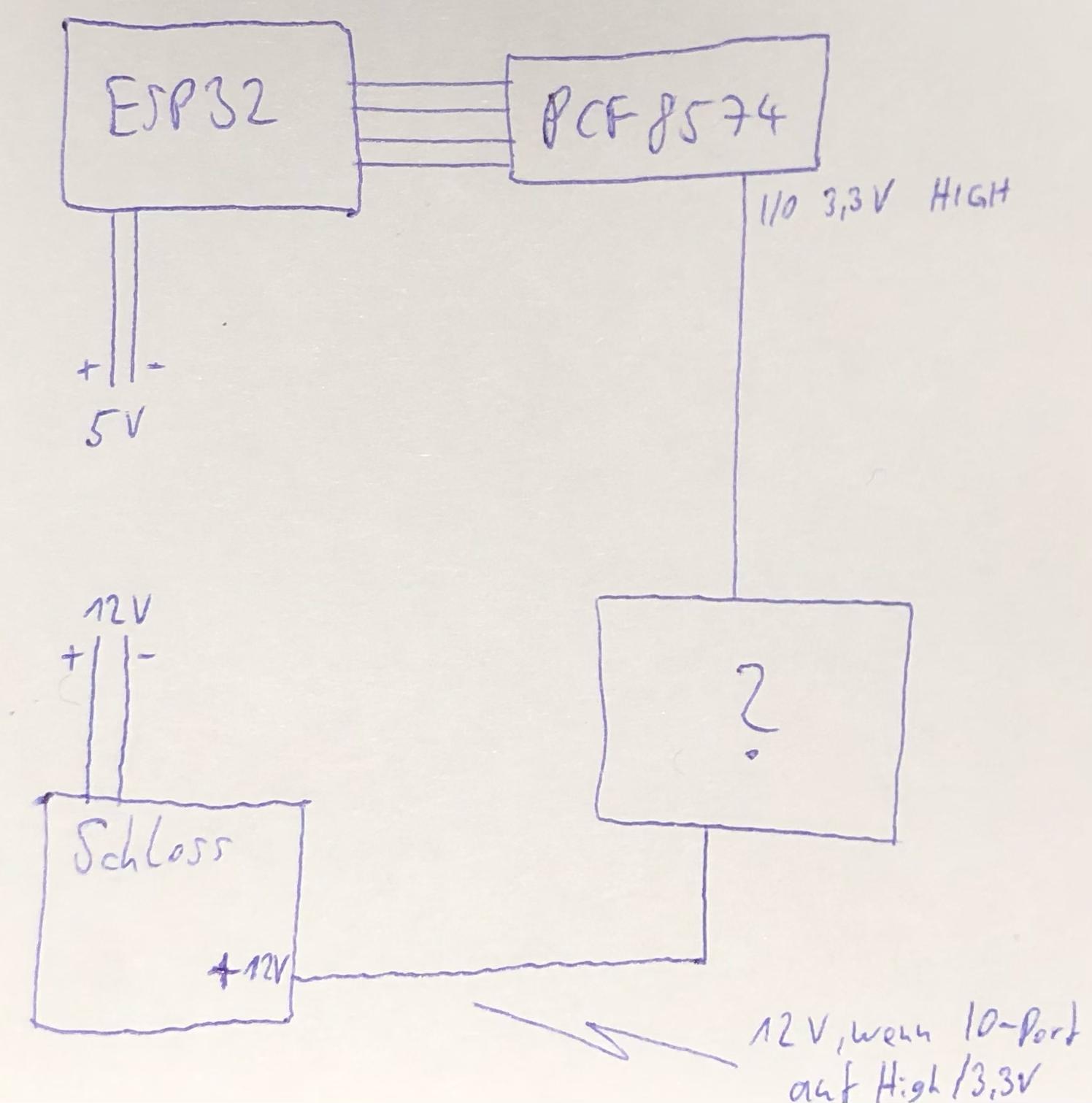

ich stehe gerade vor der Herausforderung ein 12V-Schloss anzusteuern
über einen ESP32 Microcontroller. Da ich ITler und kein Elektroniker
bin, komme ich hier gerade ein wenig an meine Grenzen. Vielleicht kann
ja jemand weiterhelfen:
Ziel ist es über einen GPIO-Pin des ESP32 (bzw. einen PCF8574) ein
Schloss zu öffnen, welches + 5-12V erwartet. Ich habe es einfach mal
direkt über den GPIO-Pin mit 3,3V versucht, allerdings sinkt die
Spannung dann beim Schalten massiv ab und es tut sich nichts. Ich gehe
mal davon aus, dass allem voran auch die Stromstärke des ESP einfach
nicht ausreicht (auch wenn das Schloß noch einmal 12V
Versorgungsspannung extra hat).
Bisherige Ansätze:
- Relais: Da ich ca. 30 Schlösser ansteuern möchte, relativ teuer. Die
günstigen Relais-Boards sind leider Low-Active, sodass die Schlösser
öffnen würden, wenn der ESP ausfällt.
- Transistor: Die Beispiele, die ich gefunden habe, schalten scheinbar
die Masse. Habe ich in meinem Fall leider nicht, da das Schloss über die
Plus-Leitung schaltet und seine Versorgungsspannung dauerhaft benötigt
für einen Sensor. (Das aber alles unter dem Deckmantel von "Ich habe
eigentlich keine Ahnung von Transistoren & Co." ;-) )
- Step-Up-Converter: Würde nur die Spannung erhöhen, ich vermute
allerdings, dass die Stromstärke zum Schalten nicht ausreicht.
Vielleicht hat ja jemand eine Idee für eine schlanke Lösung.
Gast #6678143
Bevor wir uns in eine Diskussion um Gott und die Welt verzetteln,
besorge erstmal die Info, wie viel Strom der Eingang des Schlosses
aufnimmt.
Falls das Schloss einen Motor enthält, ist die Stromaufnahme im
Einschaltmoment eventuell 10x höher, das müssten wir dann auch wissen.
Bis dahin kannst du dir schonmal die Kapitel 2.2 und 3.4 aus dem
folgenden PDF antun, damit man eine Gesprächsgrundlage
hat.http://stefanfrings.de/mikrocontroller_buch/Einstieg%20in%20die%20Elektronik%20mit%20Mikrocontrollern%20-%20Band%202.pdf
Im Übrigen sollten die Kosten für Relais (wir reden hier von weniger als
2 Euro pro Stück) im Vergleich zu den Schlössern scheißegal sein.

und mit weniger Aufwand aber auch nicht billig könnten Photomos dienen,
direkt aus dem ESP32 mit 3mA können z.B. AQV252g bis >1A schalten (60V)
https://datasheetspdf.com/pdf-file/1230822/Panasonic/AQV252G/1
weniger Aufwand kann aber auch als günstig bezeichnet werden!
Gast #6678446
Ich sehe da kein Problem.
Mit deiner Schaltung und dem I2C-Portexpander steuerst du einen
N-Channel Mosfet und der wiederum steuert den P-Channel Mosfet an und
schaltest damit die 12Volt für dein Schloss.
