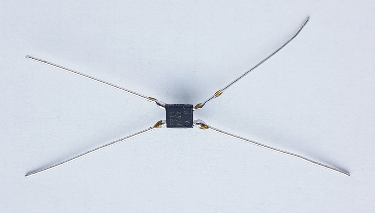

Um ein Projekt zu realisieren, brauche ich bestimmte Bauteile, welche es nur in der SMD Bauform gibt. Wie kann ich diese am besten für die Testversuche verarbeiten, kann ich einfach 2 Füßchen ranlöten?

Um ein Projekt zu realisieren, brauche ich bestimmte Bauteile, welche es nur in der SMD Bauform gibt. Wie kann ich diese am besten für die Testversuche verarbeiten, kann ich einfach 2 Füßchen ranlöten? Schubi schrieb: > Um ein Projekt zu realisieren, brauche ich bestimmte Bauteile, welche es > nur in der SMD Bauform gibt. Wie kann ich diese am besten für die > Testversuche verarbeiten, kann ich einfach 2 Füßchen ranlöten? Kommt auf das Package an. Die meisten SMD Gehäuse kann man ohne Probleme löten. Im Zweifel kaufst du dir eine billige Heißluftstation (858). Schubi schrieb: > Wie kann ich diese am besten für die > Testversuche verarbeiten Im Allgemeinen eigenen sich da "Breakout Boards" sehr gut für. Einfach bei eBay und Co. nach diesem Begriff und der SMD-Gehäusebezeichnung (SO-8, SOT23-5 etc.) suchen. Sicher, warum nicht. Abhängig davon welche Bauteile es sind, lässt es sich auch gut auf Lochraster auflöten. Für ICs gibt es auch Adapterplatinen.
#6678230
Ja. Ein bisschen muss man aufpassen, weil manchmal die Metallisierung abbricht, bei zu starker mechanischer Belastung. Aber wenn man etwas vorsichtig ist, geht es.

Schubi schrieb: > Wie kann ich diese am besten für die Testversuche verarbeiten Das kommt auf die Form der Bauteile an, aber die kennst nur du. Angelötete Füßchen können durch die Hebelwirkung sehr hohe Kräfte entwickeltn und das Bauteil schädigen.
#6678309
Man kann die SMD Teile zwar auch zu Testzwecken auf 2,54mm Lochrasterplatine löten (Bild 1), sieht aber auf Dauer nicht so gut aus und ist fummelig. Die Bauteile sind dann auch nicht mehr wiederverwertbar und man benötigt Lagerplatz. Für HF-Schaltungen, lässt sich das manchmal nicht vermeiden. Drähte anlöten (Bild 2) und ab auf's Steckbrett damit. Anschließend Schaltplan kurz mit Bleistift skizzieren und abheften. So mache ich das. Das macht Laune und man kommt schnell voran.

Schubi schrieb: > welche es nur in der SMD Bauform gibt. Schubi schrieb: > zb für diesen Kondensator Den gibt es SICHER auch bedrahtet. MaWin schrieb: > Schubi schrieb: >> welche es nur in der SMD Bauform gibt. > > Schubi schrieb: >> zb für diesen Kondensator > > Den gibt es SICHER auch bedrahtet. Aber nein. Ein 4.7µF Kondensator ist ein echter Exot. Da muss man unbedingt diesen einen als SMD nehmen und Beinchen dranlöten (was eh schon eine blöde Idee ist, wenn dann kann man den einfach direkt auf Lochraster löten, aber eine blöde Idee kommt ja selten allein). Lasst ihn doch machen. Wenn man unbedingt scharf drauf ist, kann man doch einfach eine zweipolige Stiftleiste direkt dranlöten... 0805 sollte perfekt zwischen die kurzen Beinchen passen.

Schubi schrieb: > zb für diesen Kondensator Alles unter 25V ist bei mouser NRND. Es gibt aber 48 verschiedene Kerkos in X5R oder besser, mit 25V Spannungsfestigkeit oder höher. z.B. https://www.mouser.de/ProductDetail/TDK/FG18X5R1E475KRT06 Wenn Du natürlich die Suche zu weit einschränkst, kommt nix mehr raus ausser smd. Wenn Du zwingend bei THD beiben willst, verwende eben Elko + kleinem Kerko. Aber auch auf Lochraster geht THD / SMD Mischbestückung problemlos. Es gibt auch Lochraster mit 1,27 Raster, da gehen sogar soic ohne Adapter. Zu Deiner Frage: WENN Du Beine anlötest, verwende Fädeldraht. Der ist nicht so starr und reißt nicht sofort das Pad ab. Antwort schreiben |
