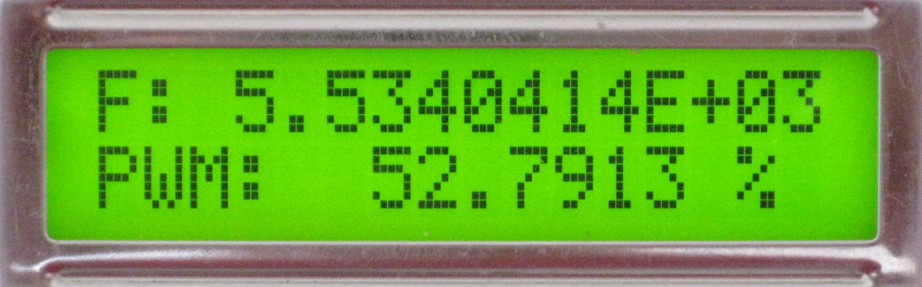

Anbei noch ein Foto der Anzeige von Eingangsfrequenz nebst zugehörigem
Tastverhältnis. Das Projekt in der .zip-Datei ist mit einer Demoversion
von IAR EWARM 8.x verwendbar.
Das Ganze als Vorschlag - viel Spaß bei eigenen Experimenten!
#6680341
Und hast Du mal geprüft, wie weit man den 8 bzw. 6 Digits überhaupt
vertrauen kann?
Ich krieg da immer Bauchschmerzen, wenn die untersten Digits nur
Lottozahlen sind. Ich würde da lieber nur so wenig Digits anzeigen, wie
auch stimmen.
Bei meinem 33220A kann ich eh nur das Tastverhältnis in 0,1% Schritten
einstellen.

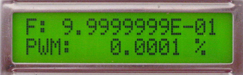

OP #6680584
Die 8-stellige Auflösung der Frequenzanzeige ergibt sich durch das
Messverfahren; das ist ein alter Hut und an anderer Stelle hinreichend
beschrieben. Für 8-stellige Genauigkeit braucht man eine entsprechend
genaue 10 MHz Referenz, was auch nichts Neues ist.
Als Referenzsignal für 1 Hz habe ich ein GPS-Modul EM406A. Dieses
liefert an seinem 1pps-Ausgang einen 1 µs Impuls mit 1 Hz. Das war für
mich der Grund, so viele Stellen anzuzeigen, damit man auch dieses
extreme Tastverhältnis erkennen kann. Das Foto zeigt, daß der lokale
TCXO nicht exakt abgeglichen ist. Das Tastverhältnis ist 0,0001 %.
Bei Bedarf kann man die Stellenanzahl ja reduzieren; sprintf() liefert
die passende Rundung der letzten Stelle.
Der verwendete STM32H750 ist ein recht schneller µC. Das Messverfahren
dürfte aber auch mit einem ATmega zu realisieren sein, wenn man die
Abtastrate für PWM per Timer2 erzeugt und auf z.B. 100 kHz reduziert.
Für die Modulation der Abtastrate wäre eine analoge Rauschquelle am ADC
denkbar.
