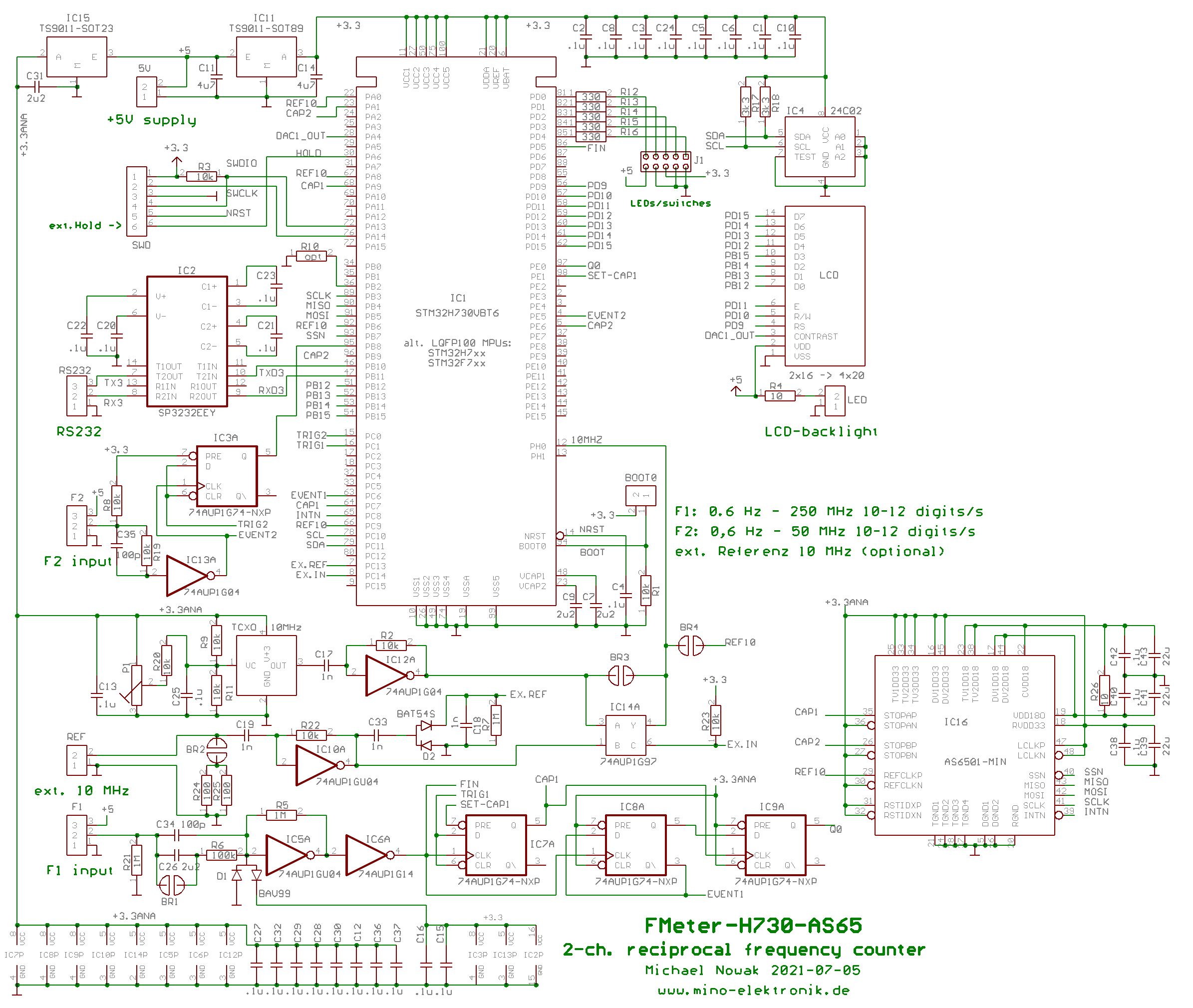

Nachfolgende Schaltung/Programm zeigen einen reziproken Frequenzzähler
mit einem schnellen µC, der ohne große ext. Beschaltung 8-stellige
Messwerte/s im Bereich 0,1 Hz – 100 MHz liefert. Wird diese hohe
Auflösung nicht benötigt, ermöglicht die hohe Rechengeschwindigkeit auch
'locker' 1000 Messungen/s mit 5-stell. Auflösung. Das alles mit gerigem
Aufwand, zu geringen Kosten.
Hardware:
Die gezeigte Schaltung ist auf die Funktionen/Bauteile reduziert, die
notwendig sind, um eine beispielhafte Messung über den Eingang F2 zu
zeigen.
Von oben nach unten sieht man den Spannungsregler 5 -> 3,3 V. Weiterhin
den SWD-Steckverbinder zur Programmierung und den RS232 Treiber für die
ser. Schnittstelle USART3.
Das Eingangssignal geht über den Inverter IC13 an das D-FF IC3, welches
zur Synchronisierung der Auswertung mit den Eingangsimpulsen benötigt
wird. Abschließend erzeugt ein TCXO die 10 MHz Referenzfrequenz für den
µC. (Ein genauer Abgleich ist mit einem VCTCXO und 10-Gang Trimmer
möglich.)
Das gekappte Sinussignal wird über einen Inverter aufbereitet und dann
auf den Takteingang PH0 des µCs geführt. Der gezeigte Multiplexer IC14
wird nicht benötigt und kann durch Verbinden von Pin3 und Pin4
überbrückt werden.

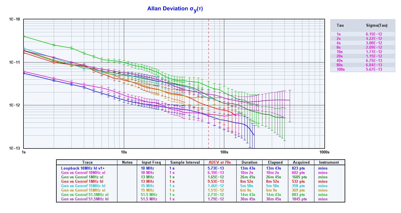

Es gibt eine erweiterte Version, die auch ein paar Kleinigkeiten
korrigiert hat.
Das Programm "F2_messung_reg.c" bietet eine höhere Auflösung mit bis zu
11 Stellen abhängig von der Eingangsfrequenz. Maximal werden 500000
Einzelintervalle/s gemessen und per linearer Regression ausgewertet. Die
Datei finde sich hier:
http://www.mino-elektronik.de/progs/Fmeter_F730/Fmeter_F730_V2.zip
Die Grundauflösung ist wie gehabt 8-stellig, steigt jedoch mit Wurzel
aus der Anzahl der Einzelintervalle mit zunehmender Eingangsfrequenz.
Bei 1 s Messzeit sind folgende Auflösungen zu erwarten:
0,1 Hz - 50 Hz:    8-stellig
50 Hz - 5 kHz:     9-stellig
5 kHz - 500 kHz:  10-stellig
über 500 kHz:     11-stellig
Erhöht man die Messzeit auf 10 s erhält man eine weitere Stelle
Auflösung hinzu.
Zu beachten ist, daß für derartige Ergebnisse äußerst stabile Signale
für Eingangs- und Referenzfrequenz benötigt werden.
Die weitere Funktionsbeschreibung findet sich im Quellcode.

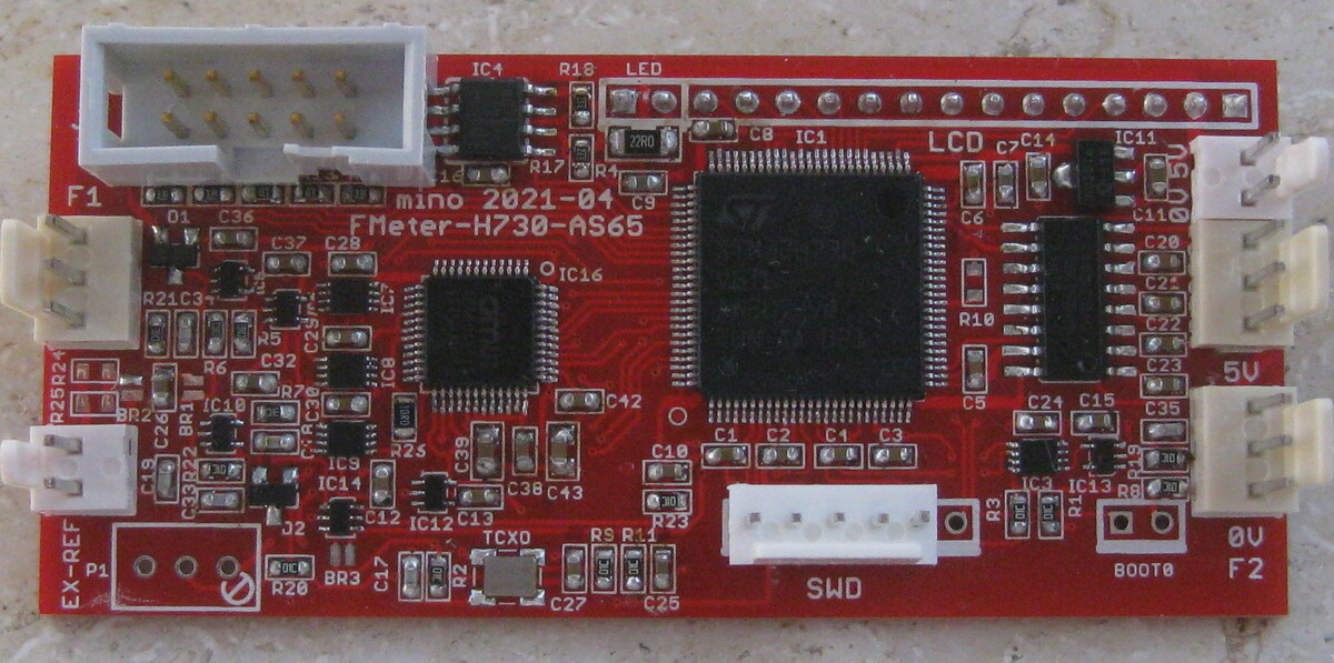

Abschließend noch ein Bild einer minimal bestückten Platine mit H750
ohne Display. Von links nach rechts, oben nach unten: TCXO mit Inverter;
µC mit SWD Steckverbinder; Spannungsregler, RS232-Treiber,
Eingangsinverter und D-FF; Steckverbinder 5V-Versorgung, RS232,
Eingangsbuchse.

von Mi N. (msx)
Die eingangs gezeigte Schaltung war in der 1. Version mit einem F407 im
100 pol. LQFP Gehäuse aufgebaut. Bei der Umstellung auf die
leistungsfähigeren F7xx und H7xx ist es beim 100 pol. Gehäuse geblieben,
wobei leichte Layoutänderungen notwendig waren. Wenn man höchste
Leistung braucht, sollte man einen >= H730 einsetzen, der aktuell mit
575 MHz rennt. Das LQFP100 ist dann das kleinste verfügbare Gehäuse.
Daran kann man nichts ändern.
Auf der Suche nach einer Vereinfachung der Schaltung (und damit auch
einfacher Bestückung des µC) bin ich auf den STM32G431K im LQFP32
gestossen. Mit einem "großzügigen" Pinabstand von 0,8 mm ist er genau so
groß wie ein ATmega328-AU. Laut Datenblatt kann man ähnliche
Rechenleistung wie von einem F407 erwarten. CPU, RAM und Timer laufen
ungebremst mit 170 MHz. 128 KB Flash und 32KB RAM sind völlig
ausreichend.
Da ich eh noch einige Schaltungsvarianten testen wollte, habe ich ein
neues Layout gemacht, zu dem ich derzeit die Leiterplatten "dringend"
erwarte. Folglich habe ich meine Programmierung auf die neue Schaltung
(siehe Schaltplan) ausgerichtet.
Auf µC, RS232-Treiber, EEPROM (FRAM), 3,3 V Spannungsregler und 2x16
LC-Anzeige muß ich nicht weiter eingehen. Das LCD teilt sich die
Datenleitungen mit den Bedientastern '+', '-' und 'init'.
Der Referenztakt wird mit einem lokalen 10 MHz VCTCXO erzeugt. Dieser
kann in der einfachsten Form per Mehrgang-Poti abgeglichen werden. Eine
bessere Genauigkeit erzielt man, wenn am 1-pps-Eingang das entsprechende
Signal eines GPS-Empfängers erkannt wird. Damit wird ein fortlaufender
Korrekturwert gebildet und jedes Messergebnis passend umgerechnet.
Die beste Genauigkeit bietet ein hochstabiles, externes 10 MHz
Referenzsignal an EX.REF eingespeist, deren Vorhandensein an EXREF_ON
erkannt wird. Der µC verwendet diese Referenz mit höchster Priorität.
Die Korrekturwerte für interne und externe Referenzfrequenz lassen sich
per RS232 oder manueller Einstellung mit Bedientastern
anzeigen/eingeben/ändern.
Bei der Eingangsschaltung gehe ich einen anderen Weg als sonst. Hier ist
kein Komparator vorgesehen, der von DC bis zur max. Eingangsfrequenz
arbeitet. Für saubere Sinus- oder Rechtecksignale braucht man ihn nicht
unbedingt; bei Bedarf kann man ihn ext. ergänzen.
IC8 arbeitet als Vorverstärker für kleine Signale und IC9 liefert an
seinem Ausgang ein steilflankiges Rechtecksignal. D-FF IC10 liefert auf
Anforderung das Capture Signal für Ereignisse und Zeitmessung.
Experimentell soll IC11 als 2:1 Vorteiler für den Ereigniszähler dienen
und durch sein 50% Ausgangssignal die Eingangsfrequenz auf die max.
Timerfrequenz bringen. Über D-FF IC12 wird der Zustand des Vorteilers
zum Auslesen eingefroren und liefert das LSB des Ereigniszählers. Ich
hoffe, daß das so klappt, sofern das interne Timing des G431 dies
zuläßt. Wenn es nicht klappt, können IC11 und IC12 entfallen; J3
überbrückt dann den Vorteiler.
Wann und in welcher Ausführung das Progamm fertig sein wird, hängt von
der fertigen Hardware ab.
von MaWin (Gast)
Mi N. schrieb:
> Das LCD
D0-D3 gehört nicht an Masse, schon gar nicht wenn RW umgeschaltet werden
kann..

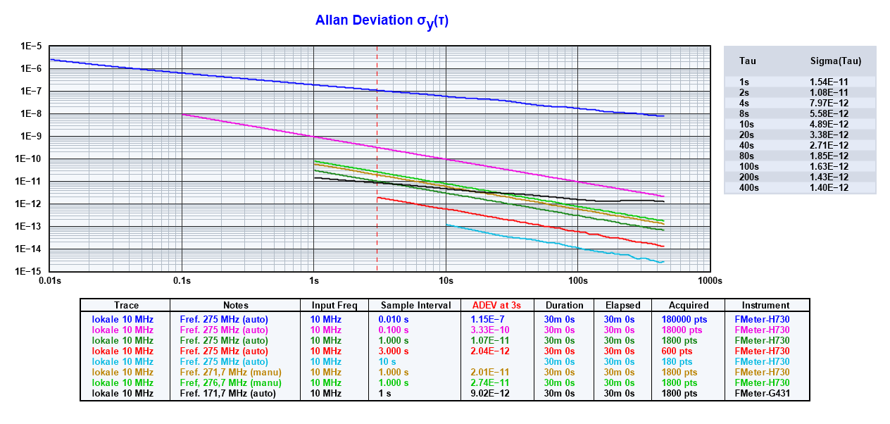

von Mi N. (msx)
Da ich hier gerade die Schaltung mit H750 zu liegen habe (siehe Foto
weiter oben), habe ich die 10 MHz TCXO-Frequenz gemessen. Der
Referenztakt mit 480 MHz kommt von der internen PLL. Damit man den
Sägezahn gut erkennen kann, habe ich die Anzeige auf 15 Stellen
erweitert, obwohl auf Grund des Messverfahrens nur 11-12 Stellen
relevant sind. Die log-Datei über 4:30 m im Sekundentakt findet sich im
Anhang.
Zunächst wollte ich zur Verdeutlichung des Sägezahns aus den
Einzelwerten noch eine Grafik generieren. Aber ich denke, wenn man eine
gerade Linie auf Papier haben möchte, reicht auch ein gutes Lineal.
Falls jemand den Sägezahn findet - er kann ihn behalten!
von Benedikt S. (benedikt_s)
In deinen Daten kann man den Sägezahn mit einem 10 MHz Test Signal nicht
finden dafür bräuchte man schon sehr stabile 100 MHz.
Du schreibst in deinem sehr gut dokumentierten (danke dafür) Sourcecode
folgendes:
>Die Frequenz wird aus den Eingangsimpulsen/Zeit errechnet. Dazu werden die
>Timer9 und Timer10 verwendet. Als Zeitbasis für alle Messungen dient die
>interne Frequenz SystemCoreClock mit (hier) 216 MHz.
>Timer9 zählt am Eingang TIM9_CH1 (PE5) forlaufend die Eingangsimpulse.
>Timer10 zählt fortlaufend die interen Impulse von SystemCoreClock (216 MHz).
>Beide Zähler werden einmalig gestartet und dann weder gestoppt noch >gelöscht.
>Timer6 erzeugt das Timing für die Messdauer im 1 ms Raster.
Dieses verfahren hat einen Vorteil--> du kannst tatsächlich mit 50 oder
100 KHz Abtastrate Frequenzen mit vernünftiger Auflösung messen.
Nachteilig daran ist eine Unsicherheit von +-0.99 Cycles des
Einagnssignals bezogen auf die Messdauer. Da du den tatsächlichen
Zeitpunkt der ersten letzten Flanke nicht kennst (es sei denn ich habe
etwas übersehen).
Abhilfe könnte schaffen das eingangs Signal auch noch in tim10 zu leiten
und dort per DMA den Zeitpunkt der ersten und später der letzten Flanke
zu lesen und diese Zeit dann für die Berechnung der Frequenz heran zu
ziehen.
Wenn Interesse besteht kann ich mal die Counter Rohdaten von der PPS
Referenz hochladen
Beste Grüße Bene
von Mi N. (msx)
> etwas übersehen)
Du hast das Entscheidene übersehen: die Messungen sind lückenlos!
Dabei ist die 1. Flanke der neuen Messung die letzte Flanke der
vorherigen Messung.
Meine erste Schaltung mit eigener Leiterplatte war diese:
http://www.mino-elektronik.de/FM_407/fmeter_407.htm#a1 Egal, was ich
damals oder im Nachhinein gebaut und programmiert hatte, ein Problem mit
Drift oder Jitter der internen PLL gab es nie. Andernfalls hätte ich die
Lösung gleich wieder verworfen.
Nein. Die 10 MHz sind Eingangsfrequenz und Basistakt der PLL und damit
exakt gleich: stabiler geht es nicht. Würde nun die PLL wackeln, dann
müßten die von Dir genannten 10 Hz Abweichung bezogen auf 480 MHz ab
spätestens der 8. Stelle sichtbar sein. Da ist aber nichts.
Daß ab der 13. Stelle eine Abweichung zum Idealwert sichtbar wird, liegt
nach meiner Vermutung an der Rechengenauigkeit über 1E6
Einzelintervalle.
Um dies zu verifizieren hätte ich zwar noch die Möglichkeit, mit 128 Bit
Integer zu rechnen, aber irgendwo muß man auch einen Punkt machen.

Hier erst einmal ein Bildchen und die Messdaten dazu.
von Benedikt S. (Gast)
Mi N. schrieb:
> Die Datenblattwerte für Jitter sind ja mit unter 100 ps RMS richtig gut.
> Was ich nie gemacht habe, den MCO-Ausgang zu aktivieren und zu nutzen.
> Könnte der Effekt erst durch Verwendung von MCO entstehen?
Ich habe den sägezahn gemessen in dem ich mit input capture den
timerstand von tim2 bei jeder steigenden Flanke der PPS Signal erfasst
habe. Dann ist die Differenz zwischen zwei counter standen direkt der
Systemclock.
Wenn du den mit einem sehr schnellen scope auf das 10 MHz Signal
triggerst und auf dem zweiten Kanal das Mo signal betrachtest. Kannst du
sehen, dass die Phasenlage des MCO sich kontinuierlich ändert. Diese
Phase Änderung integriert ist die Frequenzänderung.
Der Jitter zwischen zwei pulsen ist immer unter 100 ps.

Ein identisches Board ohne ST-Link und mit externem 10Mhz HSE Takt
ergibt das Bild im Anhang ohne Sägezahn.
von Mi N. (msx)
Da hast Du wohl den Wohltäter gefunden. Der Übeltäter ist das
MCO-Signal, was bei den Nucleo-Boards vom ST-Link kommt. Hierzu wird
(typischerweise) ein STM32F103 eingesetzt, der vielleicht auf Grund
seines Alters noch eine recht bescheidene Stabilität hat. Nur eine
Vermutung, die aber erklärt, warum ich nie Probleme hatte. Selber habe
ich immer Quarz oder TCXO eingesetzt.
Kleine Bemerkung zum Nucleo-G431 Board. Hier wird ebenfalls HSE vom MCO
des ST-Link erzeugt. Entgegen der Beschreibung sind es nicht die 25 MHz
vom Quarz des F723, sondern die 2:1 geteilte HSI mit 8 MHz. Das ist

von Mi N. (msx)
Bescherung ist erst in ein paar Tagen, aber ein Türchen vom Kalender
kann man ja jeden Tag öffnen ;-)
Die angehängte Beschreibung ist noch als "Entwurf" zu sehen, der in ein
paar Tagen mit dem endgültigen Programm abgeglichen werden muß.
Die Schaltung ist die kleine Schwester einer anderen, steckerkompatiblen
Schaltung
(http://www.mino-elektronik.de/download/FMeter-407-TDC-V1.1.pdf). Die
Funktionen sind reduziert, aber für den "Hausgebrauch" auch völlig
ausreichend.

Als kleiner Appetitanreger ein Foto vom Musteraufbau. Für die Hardware
kann man als Basis auch ein Nucleo-G431-Board verwenden. (Damit hatte
ich die Wartezeit auf die Platinenlieferung überbrückt.) Lötfreudige
Bauteile aus der 74LVX- oder 74VHC-Serie im SOIC-14 Gehäuse sind nicht
ganz so schnell wie die 74AUP1Gxx dafür aber einfacher zu verwenden und
reichen für die meisten Anwendungen aus. Den STM32G431KBT6 mit 128 kB
FLASH gibt es sogar bei Reichelt zu einem moderaten Preis.

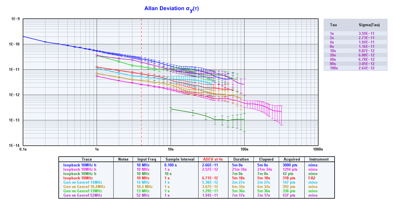

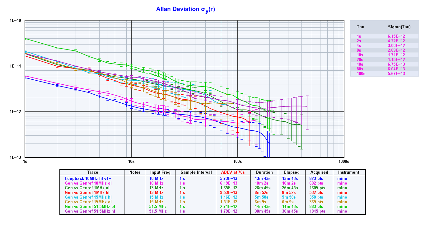

Ein Kollege hier (Benutzer 'bnzf') hat einige Anregungen gegeben, viele
Messungen durchgeführt und auch einige Grafiken erstellt, die als "bunte
Bilder" zeigen, welche Messergebnisse vom FMeter-G431 zu erwarten sind.
Das 1. Bild zeigt Kurven mit unterschiedlichen Fin, wobei die
Referenzfrequenz aus dem verwendeten HF-Generator stammt. Die Kurven für
10 MHz zeigen erwartungsgemäß die besten Ergebnisse. Alle anderen
Frequenzen werden mit < 1E-10 gemessen.
Die Kurven des 2. Bildes zeigen Messwerte mit fester Fref 525/3 MHz
(Modus "F1 Auflösung: hoch"). Selbst bei 0,1 s Messintervall sind die
Werte besser 1E-9. Interessant ist auch die Kurve ganz unten mit 10 s
Messintervall. Die Regressionberechnung kann durch viele
Einzelintervalle das Ergebnis gegenüber dem Mittelwert aus vielen
Einzelmessungen deutlich verbessern.
Mittendrin ist auch noch eine Vergleichsmessung mit einem FA2, der sich
ganz passabel schlägt ;-)

Es hat nun von Weihnachten bis kurz vor Ostern gedauert.
Die ADEV-Kurven zeigen einen Vergleich zwischen verschiedenen Messraten
beim H730 und einem Test vom G431. Dabei wurde jeweils die lokale 10
MHz-Referenz gemessen. Durch entsprechende (automatische) Einstellung
der internen Pll, stehen beide Frequenzen nicht in einem harmonischen
Verhältnis zueinander.
Was nicht direkt ersichtlich ist, daß der H730 um eine Größenordnung
besser auflöst. Es sind >= 11 Stellen/s. Die Auflösung steigt deutlich,
wenn man eine längere Messzeit verwendet (3 s bzw. 10 s).

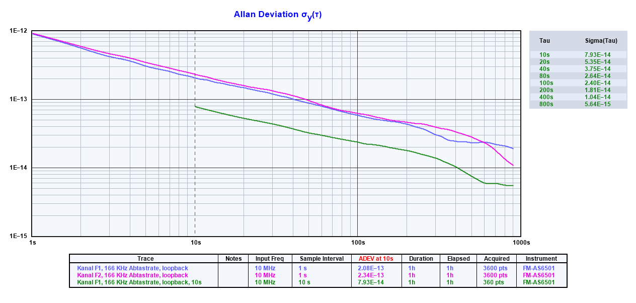

von Mi N. (msx)
Aus den zuvor gezeigten Schaltungen/Programmen hat sich mittlerweile
eine neue Schaltung ergeben, die mit einem schnellen STM32H730 und einem
TDC AS6501 arbeitet: siehe Schaltplan. Es werden zwei Eingangskanäle mit
bis zu 12 Digits/s gemessen. Das Rauschen der Messung (Allan Deviation)
wurde mit der internen Referenzfrequenz ermittelt.
Keine Frage, nur wenige Anwender haben hochstabile Oszillatoren und
brauchen diese hohe Auflösung. Wie man sehen kann, ist der Aufwand
dennoch nicht sonderlich hoch.
