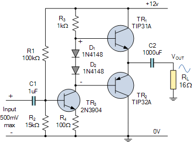

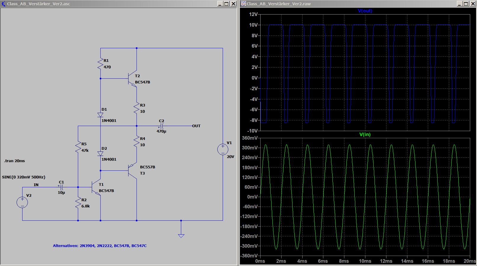

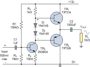

Eine Frage zum Verständnis. Ich habe folgende Schaltung zu Demozwecken
nachgebaut (siehe Bild class_AB_amplifier.gif).
Quelle:
https://www.electronics-tutorials.ws/amplifier/class-ab-amplifier.html

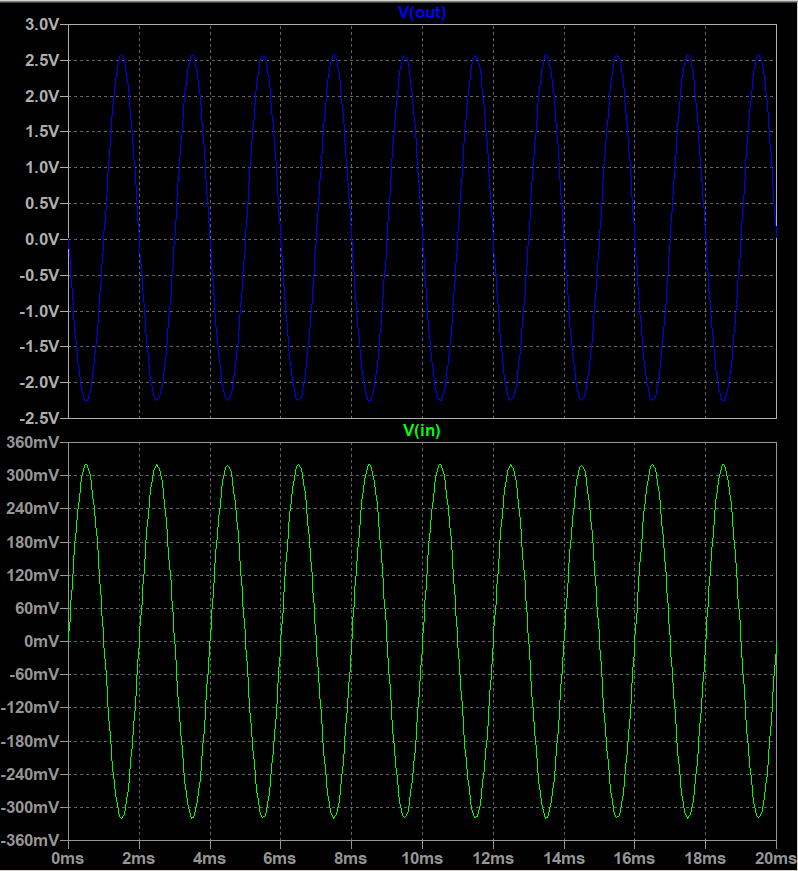

Die LTspice-Simulation ergab, dass bei 12V Betriebsspannung aus einem
Eingangssignal mit der Amplitude 320mV und Frequenz 500Hz am Ausgang ein
Signal mit der Amplitude 2,5 V ankommen sollte. Die Verstärkung sollte
also 2,5V / 0,320V = 7,8 betragen.
Der Nachbau dieser Schaltung auf dem Breadboard und der Anschluss eines
Signalgenerators mit 320mV und 500Hz ergab recht ähnliche Werte am
Ausgang. Somit entspricht die Praxis erst mal der Theorie.
Der Anschluss eines Kleinlautsprechers BL66, 0,5W, 8 Ohm bestätigte die
Verstärkung des Sinussignals aus dem Generator. Wenn aber am Eingang z.
B. die Musik aus einem iPod angeschlossen wird, dann wird das Signal
nicht verstärkt. Es ist sogar am Ausgang leiser als wenn man den
Lautsprecher direkt an den iPod angeschlossen hätte.
Wodurch ist dieses Verhalten zu erklären?

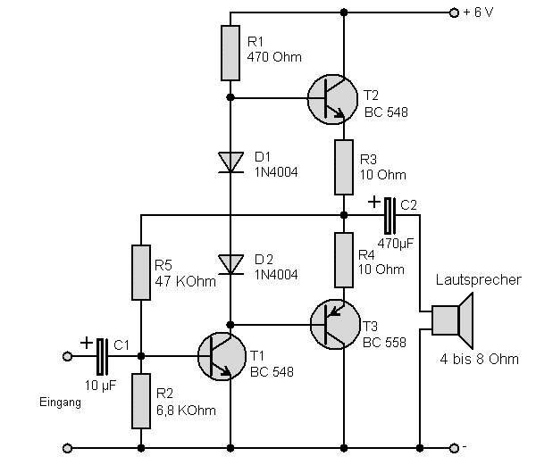

Anbei noch eine Schaltung, die selbststabilisierend ist und ähnlich
einfach - auch zum rumexperimentieren. Kannst die Endstufen auch durch
was stärkeres ersetzen.

von Ron L. (ron_l)
Ich habe eine MP3-Datei mit einem 500 Hz Tonsignal auf das iPod
aufgespielt. Anschließend habe ich das Signal erst mal direkt am
Kopfhörerausgang gemessen. Die Amplitude habe ich mit dem Poti wieder
auf 320 mV eingestellt. Anschließend habe ich das iPod an den Verstärker
angeschlossen und das Signal am Ausgang gemessen. Es kamen wieder -3,1 V
bis +2,8 V dabei raus.
Danach habe ich noch mit einem Multimeter den Strom direkt am
Kopfhörerausgang während der Signalausgabe gemessen. Der Multimeter
erkannte, dass es sich um ein 500 Hz Signal handelt und zeigte 10 mA an.
Die gleiche Messung mit einem angeschlossenem iPod am Ausgang des
Verstärkers ergab aber nur 2 mA!
Der Verstärker verstärkt also die Spannung, aber nicht den Strom. Das
würde erklären, warum der Lautsprecher leiser wird, wenn er am
Verstärker angeschlossen wird.

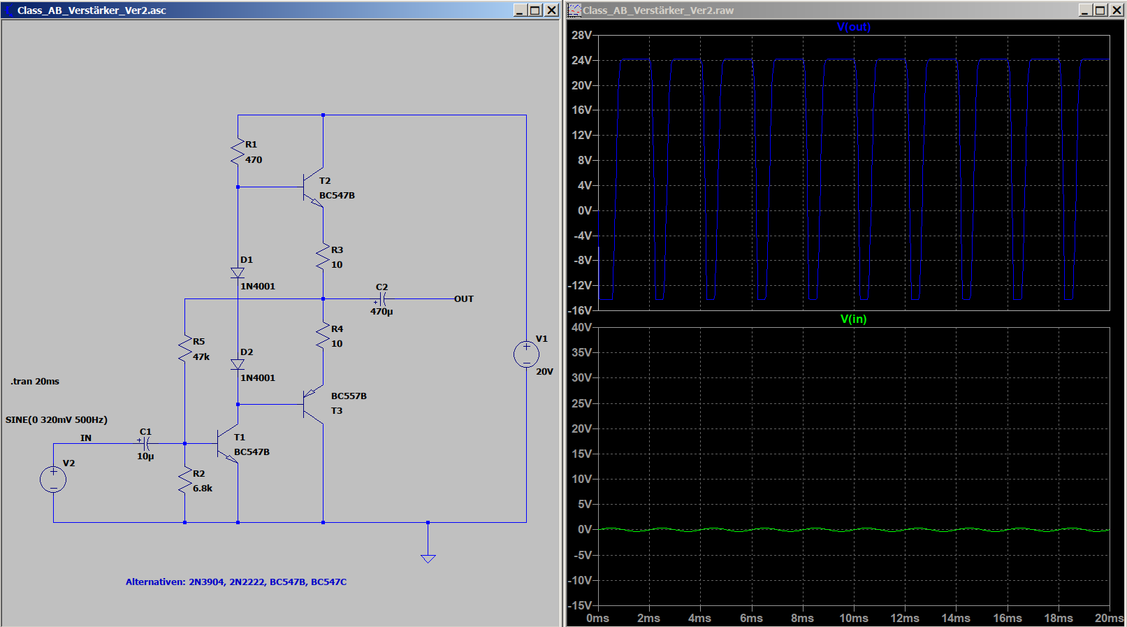

von Ron L. (ron_l)
Ich habe die alternative Verstärkerschaltung in LTspice eingegeben. Ich
habe zwar nicht exakt die gleichen Teile genommen, wie in deiner
Schaltung, weil sie nicht in der Standardbibliothek von LTspice
vorhanden sind, aber zumindest ähnliche. Die Simulation zeigt, dass das
Ausgangssignal im Vergleich zum Eingangssignal ziemlich verzerrt wird
(siehe Amp_Schaltung.png und Amp_Sim.png).
Ich werde mir bald die Spice Modele für die Originalteile holen und noch
mal simulieren. Mal schauen, was dabei rauskommt.

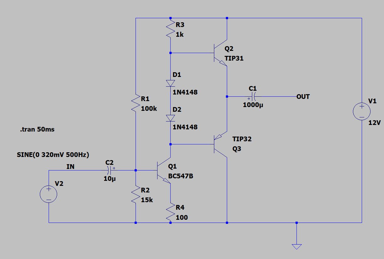

von Ron L. (ron_l)
Dagegen sind Eingangs- und Ausgangssignal in meinem ursprünglichen
Beispiel zumindest in der Simulation fast ideal. Nur in der Realität
hapert es noch. Vielleicht habe ich aber auch einen Verdrahtungsfehler
irgendwo eingebaut. Das muss ich noch mal checken.

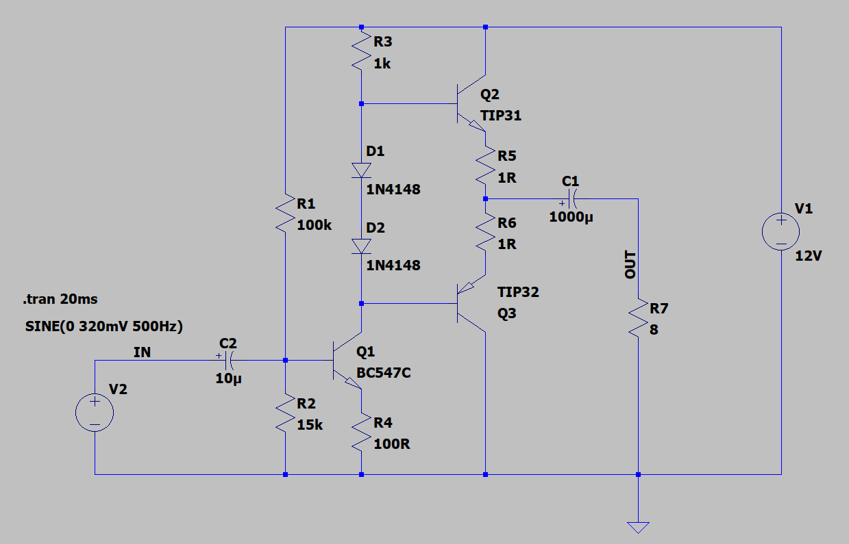

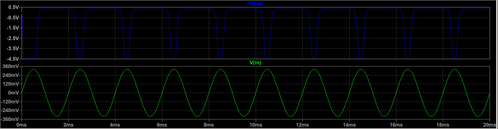

von Mohandes H. (Firma: مهندس) (mohandes)
Ron L. schrieb:
> das Ausgangssignal im Vergleich zum Eingangssignal ziemlich verzerrt
Das Ausgangssignal hat ca. 4,5Vss, also Spitze-Spitze. Bei 6V Versorgung
muß es doch ins Clipping kommen! Das können auch andere Bauteile nicht
ändern. Das einzige was hilft ist eine höhere Versorgungsspannung (bzw.
die Eingangsspannung verkleinern).

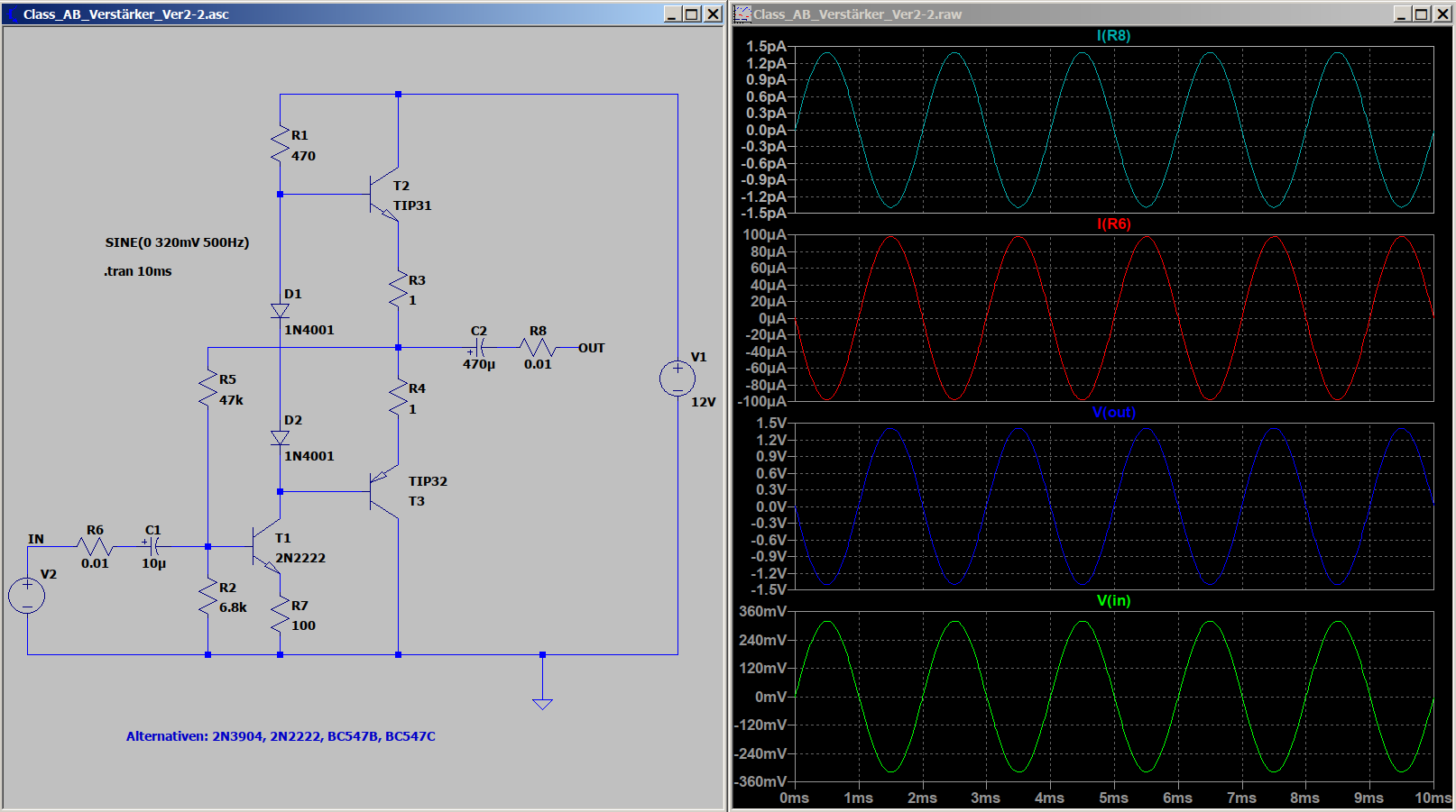

von Ron L. (ron_l)
OK, so sehen die Signale bei 12V und 20V Versorgungsspannung aus.

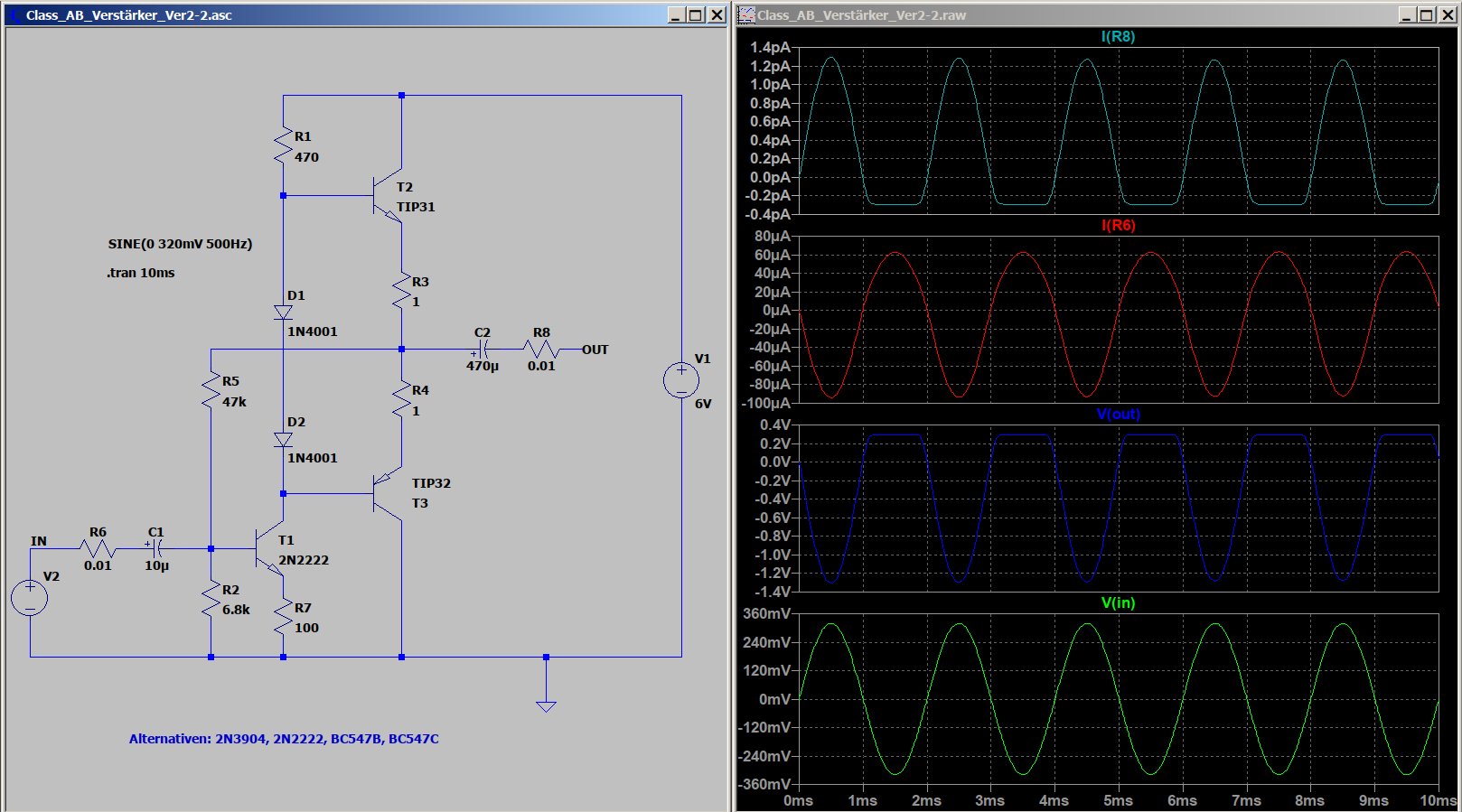

von Helmut Hungerland (Gast)
Wichtig ist auch der 100R Widerstand R4 im Emitter von Q1!
von Günter Lenz (Gast)
R3 und R4 verkleinern auf 1 Ohm. Stimmt der
Arbeitspunkt? Zwischen R3 und R4 muß die halbe
Betriebsspannung gegen Masse sein. Lass die
Gegenkopplung drinn wie "von Matthias S." vorgeschlagen
hat. Dann noch eine Bootstrapschaltung, sonst kann
der obere Transistor T2 nicht vernünftig durchgesteuert
werden. Also den Lautsprecher mit einen Bein an +
und den Kondensator C1 umdrehen. Und R3 nicht an +
sondern an das andere Bein vom Lautsprecher.

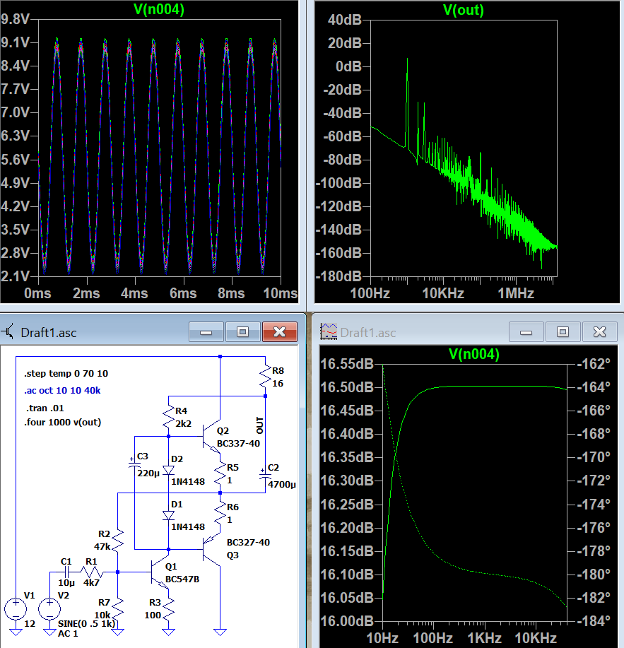

von Helge (Gast)
Vielleicht hilft dir das hier weiter. Definierte gegenkopplung
(4k7/47k), Emitterwiderstand begrenzt open loop Verstärkung. Der 220uF
hält die Ausgangstransistoren beieinander.

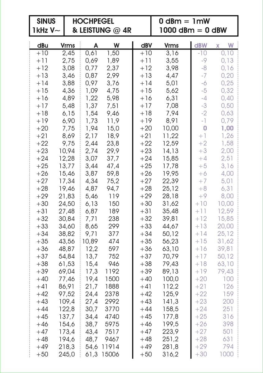

von Rudi Ratlos (Gast)

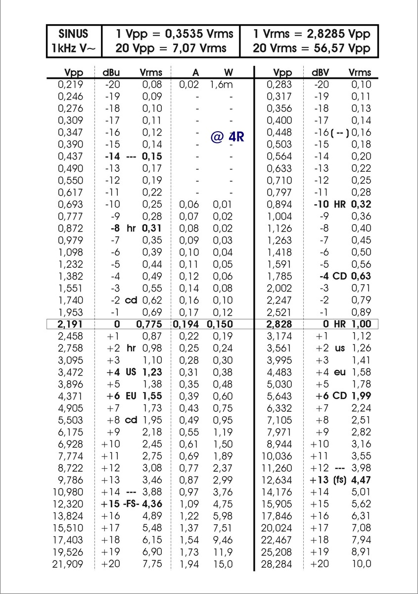

Ron L. schrieb:
> Die Verstärkung sollte also 2,5V / 0,320V = 7,8 betragen.
Das sind nach Adam Riese... von -8dBu auf +10dBu .. also: 18dB !
Das entspricht leistungsmäßig einem Sprung von 1dBW auf 63dBW!
> der Anschluss eines Signalgenerators mit 320mV und 500Hz
Ein Signalgenerator liefert 320mV-pp, das sind, ebenfalls nach A.R.,
320*0.3535 =  113mV-rms !!
Wenn du nun 113 mVrms um +18dB verstärkst, ergibt das ~0,87 Vrms.
Und nicht 2,5 V  .
0,87 Vrms : 8Ω = 0,11 W . Stellst du auf deinem iMP3 nun 320mVrms ein,
weil dein DMM ja ein: TrueRMS-Meßgerät ist, dann kommen am Amp 2,5 Vrms
: 8Ω = 0,3 W raus. Die Impedanz und damit auch Leistung eines
Lautsprechers ist aber -von der Frequenz- abhängig. Und mit der
LS-Impedanz auch der hörbare 'Verstärkungsfaktor' des Amps, der ja gegen
die Impedanz ankämpfen muß. Überdies 'hört' man bestimmte Frequnzen
lauter oder oder leiser. 500Hz hört man sehr laut, weil 500Hz die
menschliche Stimme ist.
Nimm statt einem 'Kleinlautsprecher' mal eine normale Lautsprecherbox.
Und verwende auch verschiedene Frequenzen (250-500-1k..)
Signalgeneratoren haben eine Ausgangsimpedanz von 50Ω und
Kopfhöreranschlüsse meist von 32Ω. Schließt du also deinen iMP3 an den
Amp, ist die Frage, welche Eingangsimpedanz dein Amp hat. Du kannst dort
also nicht 32Ω-Out an einen 20kΩ-IN anschließen, weil der iMP3-Amp für
diesen WIDERSTAND nicht gebaut wurde.
Ich habe mal Car-Amps mit einem Behringer-Ultracurve (40kΩ-IN) gemessen,
da beginnt der Car-Amp (2-8Ω-OUT ) in kurzer Zeit zu glühen,
Es kann also sein, daß dein iMP3 ganz einfach 'diese' Leistung nicht
bringt und mittels BIOS den Ausgang DROSSELT !
Auch jeder Signalgenerator tut dies je nach Eingangsimpedanz .

von Ron L. (ron_l)
Das war schon mal ein wichtiger Hinweis. Der 100R an T1 hat wirklich die
Verzerrung beseitigt. Allerdings braucht die Schaltung mindestens 10V
Betriebsspannung, sonst wird das Signal am Ausgang geklippt. Eine
Betriebsspannung von 6V ist zu wenig. Mit 12V sehen die Kurven gut aus.
Interessant ist auch der Stromfluss. Um das zu testen, habe ich am
Eingang einen R6 mit 0.01 Ohm und am Ausgang einen R8 mit 0.01 Ohm
eingebaut. Die Simulation des Stromflusses ergibt -100uA bis +100uA am
Eingang, aber nur -1,5pA bis +1,5pA am Ausgang.
Vielen Dank für die Hinweise. Jetzt muss ich die Schaltungen noch mal
anpassen, um die Theorie in der Praxis zu bestätigen.

von Ron L. (ron_l)
Es gibt einen ersten Erfolg. Ich habe die Schaltung aus meinem
Ursprungspost (class_AB_amplifier.gif) noch mal auf dem Breadboard
aufgebaut. Jetzt ist das Signal auf dem Lautsprecher bedeutend lauter
und die Transistoren TIP31 und TIP32 heizen ordentlich. Ich werde die
Schaltung auf einer Lochrasterplatine löten und den zwei Transistoren
einen großen Kühlkörper verpassen.
Wenn alles gut geht, dann kann man damit das Prinzip eines Class
AB-Verstärkers gut demonstrieren.

zusammen einen größeren Spannungsabfall haben, als die beiden Ube der
Endtransistoren. Hierdurch fließt dann ein relativ großer Ruhestrom, der
die Transistoren erwärmt wodurch der Kollektorstrom steigt.
Dieses bewirkt eine größere Leistungsaufnahme und der Kollektorstrom
wird weiter steigen.
Wenn du am Experimentieren bist, solltest du einmal versuchen, statt 2
Dioden nur eine zu verwenden, die Emitterwiderstände zu entfernen und
die Schaltung von Spannungsgegenkopplung auf eine relativ niederohmige
Stromgegenkopplung umzustellen (erfordert einen weiteren PNP
Transistor).
Der Gegenkopplungsstrom bewirkt dann auch, dass bei kleinen Amplituden
ein Signalstrom durch den Lastwiderstand fließt und die sogenannten
Übernahmeverzerrungen reduziert.
Der Vorteil mit nur einer Diode ist dann, dass der Ruhestrom gegen 0
wandert.
Allerdings ist dieses dann ein Klasse B Verstärker !
von michael_ (Gast)

Alternative für die beiden Dioden: U-BE-Vervielfacher. Dazu siehe hier:
https://www.youtube.com/watch?v=Obh_PIC2qqo

von HildeK (Gast)
Du misst einen Strom an einem einseitig angeschlossenen Widerstand und
wunderst dich, dass er klein ist? Eigentlich sollte er 0.00pA sein!
Deine 1.5pA sind hervorgerufen durch irgendwelche höchstohmigen
Widerstände, die LTSpice an manchen Stellen selber dazuerfindet, um eine
DC-Analyse machen zu können.
Mach doch einfach mal einen Lastwiderstand von OUT nach GND dran ...

von Ron L. (ron_l)
Not a Hifi Amp schrieb:
> ... mache mal eine Stromaufnahmemessung ohne Eingangssignal. Du wirst
> höchstwahrscheinlich sehen, dass die Stromaufnahme immer weiter
> ansteigt.
Hab ich gerade gemacht und es ist wirklich so wie du es sagst. Ich habe
die Strommessung ohne Eingangssignal und ohne Lautsprecher am Kollektor
des TIP31 , TIP 32 und zwischen den beiden Transistoren vorgenommen. Im
kalten Zustand fangen die Transistoren an 120 mA zu ziehen und erwärmen
sich kontinuierlich. Nach wenigen Minuten erreichen sie ca. 60°C und
ziehen schon 300mA. Danach habe ich die Messung abgebrochen, damit mir
das Breadboard nicht schmilzt.
Fazit: die Schaltung von
kann zwar Töne verstärken, gleichzeitig ist sie eine sehr effektive
Heizung, die man nach wenigen Minuten mit einem Temperatursensor
abstellen muss, damit sich die Teile nicht über die maximal zulässige
Temperatur von 150°C erwärmen. Das wäre vielleicht ein Anschlussprojekt
für einen Arduino :-)
Bau in die Endstufe jeweils einen 1R Widerstand in den Emitter ein, dann
stabilisiert sich die Temperatur von selbst!
von michael_ (Gast)
Ron L. schrieb:
> Im kalten Zustand fangen die Transistoren an 120 mA zu ziehen
Ach du liebes Elend!
von Michael M. (michaelm)
Ron L. schrieb:
> Im
> ziehen schon 300mA.
Dann wird es höchste Zeit, sich von den Dioden zu verabschieden. Ich
habe w.o. die Lösung dafür gezeigt:
Beitrag "Re: Mini Class AB Verstärker verstärkt keine Musik"
von Ron L. (ron_l)
> ein, dann
Das war die richtige Lösung für diese Schaltung! Diese zwei 1R
Widerstände zwischen den Emittern der TIP31 und TIP32 haben den
Kollektorstrom im Ruhezustand auf ca. 40mA reduziert. Jetzt heizen die
Transistoren nicht mehr, sondern bleiben höchstens lauwarm. Der
Verstärker läuft schon fast eine Stunde im Leerlauf und sowohl der Strom
als auch die Temperaturen bleiben stabil. Die Signalverstärkung ist OK.
In der Beispielschaltung fehlen einfach diese zwei kleinen Widerstände.
von Ron L. (ron_l)
Jetzt sieht der Schaltplan genau so aus und scheint zu funktionieren.
Mal schauen, wie sich der Verstärker unter Last verhalten wird.
von Serge W. (Gast)
Die Schaltung von Matthias funktioniert auf jeden Fall. Hab ich selbst
schon öfter nachgebaut und mit gutem Breitband-LS reicht das für
Zimmerlautstärke aus. Allerdings verstärken die meine KW-Radio
Eigenbauten, also Hifi wirds eher nicht. Und mit einem LM386 wesentlich
einfacher bei vergleichbarer Leistung.
Ich habe damals als End-Transistoren BD139/140 genommen weil die noch da
waren. Ruhestrom sind um 30mA, bei Vollaussteuerung etwa 100mA bei
13,8V.
Kühlung brauchen die Transistoren bei mir nicht, werden maximal
handwarm.
Grüße, Serge
von Ron L. (ron_l)
Ich werde auch seine Schaltung bald nachbauen. Mir geht es bei diesem
Projekt um möglichst simple Schaltungen mit wenigen Teilen, die das
Funktionsprinzip demonstrieren. Zuerst simuliert in LTspice, dann auf
dem Breadboard und dann gelötet als Demostück.

michael_ schrieb:
> Hauptsache keine 40W Klopper
Wollte gerade BD244/245 vorschlagen.
Der Ruhestrom wird um einiges niedriger, wenn Du eine der 1N4148 gegen
eine BAV70 oder BAV99 austauschen würdest.
Thermisch koppleln mit den Leistungstransistoren würde auch schon
einiges bewirkten. Aber die einfachste Lösung wäre kleine
Emitterwiderstände, wie schon von anderen hier vorgeschlagen.
