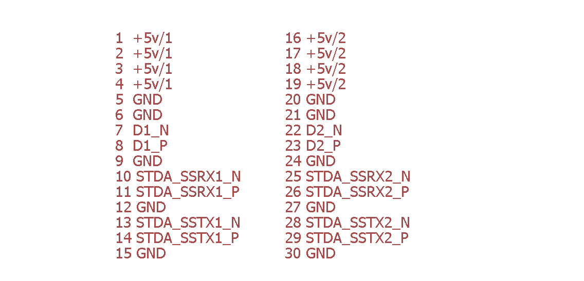

ich möchte USB3 Signale mit Folienleiter (FFC 0,5mm pitch) 200mm
übertragen.
Wie belege ich sowas? Im Anhang meine Vorstellung.
Sind die ground Leitungen zwischen differenziellen Paaren auch als
stromrückführende Leitungen zu betrachten oder lieber 4x+5v und 4xGND
daneben?
Grüße Alex

Erstmal brauchst Du passende FFC-Kabel und Stecker. Mit dem Standardkram
wird das wohl eher nichts.
Schau hier:
https://www.molex.com/molex/products/part-detail/cable/0150210833
und hier:
https://www.molex.com/molex/products/part-detail/ffc_fpc_connectors/5022443330
Die Teile haben eine definierte Impedanz von 100 Ohm, was zwar nicht
ganz zu den 85/90 Ohm von USB passt, aber noch im Rahmen ist. Jedenfalls
definiert. Und Molex verspricht bis zu einer Kabellänge von 10 Inch eine
Datenrate von 5 bis 10 Gbps, was also für USB3 reichen sollte. Ich habe
diese Kabel und Stecker schon mal erfolgreich für PCIe verwendet, was
eigentlich auch 85 Ohm haben möchte.
Deine Belegung ist soweit ok. Da Du bei dem richtigen Kabel 33 Pins
hast, darfst Du die restlichen drei noch zu GND machen und entsprechend
verteilen.
Wenn es geht, sollte man Power GND und Signal GND trennen. Da die
üblichen USB3 Steckverbinder das so nicht vorsehen, kann es sein, dass
Du das so nicht machen kannst.
Generell ja. Ist ja normaler Ground. Also wird da auch ein Teil deines
DC-Stroms fließen.
Das sieht auf den ersten Blick gar nicht so schlecht aus. Brauchst du so
viele 5V Leitungen? wenn nein, hätte ich vermutlich zwischen die TX und
RX Paare der USB3 Signale noch eine zusätzliche Masse eingebaut.
Standardkonform wirst du mit so einem Folienleiter nicht (Ein
folienleiter mit einer Massefläche und 50 Ohm Leitungen wäre da deutlich
besser geeignet). Gibt es aber glaube ich nicht fertig. da müsst eman
dan einen eigenen Folienleiter designen.
Wird es funktionieren? Wahrscheinlich.
Würde ich es so verkaufen: Eher weniger.
Aber viel besser, als dein Vorschlag, wird es unter den gegebenen
Umständen nicht mehr.

Letzter Satz: "High performance internal USB 3.0 connections can be
achieved with alternatives to expensive cable assemblies"
Das ist doch zweimal USB3 und nicht einmal USB 3.2 für USBC?
Ich würde vielleicht das ganz rotationssymetrisch ausführen das man das
Flachbandkabel auch mal verdreht einstecken kann ohne das gleich was
kaputt geht.
Matthias
