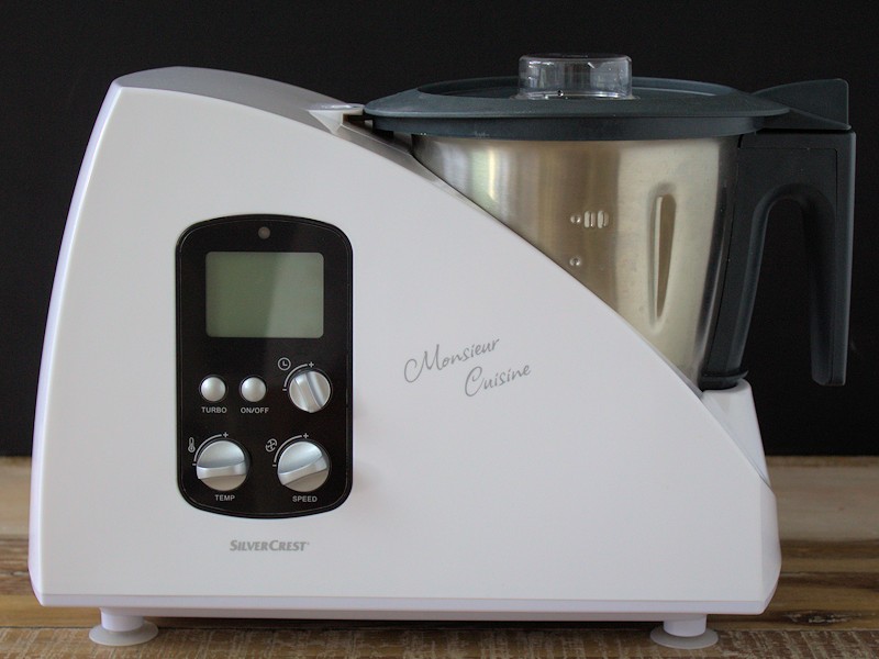

Hallo liebes Forum,
unser Monsieur Cuisine Küchengerät (etwas älteres Modell, nicht das
aktuellste, siehe Anhang) hat wie ich vermute einen Kabelbruch am
Thermistor erlitten, zumindest messe ich keinen endlichen Widerstand an
den Thermistor-Pins. Kein Problem, da wir das Teil eigentlich eh nur als
Mixer/Hächsler gebrauchen.
Da das Gerät so aktuell nicht funktioniert (Warnzeichen dass was mit dem
Topf nicht stimmt), würde ich die Kontakte im Gerät gerne mit einem
passenden Widerstand überbrücken, der dem Gerät einen vorhandenen
Thermistor bei angenehmen 20°C vorgaukelt.
Hat von Euch jemand einen solchen Herren Cuisine und könnte mir den
Widerstandswert durchgeben?
Grüße,
Andreas
Gast #6678841
Weshalb schließt du kein Poti (z.B. 100 kOhm) an, und testest bei
welchem Widerstandswert die Warnung verschwindet?
In Reihe zum Poti würde ich noch einen Festwiderstand von 1 kOhm +- x
schalten, falls die Auswerteschaltung die 0 Ohm Potistellung nicht
verträgt.
