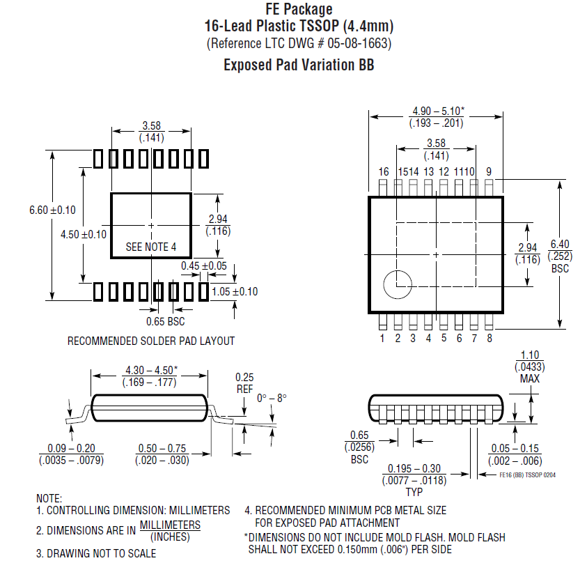

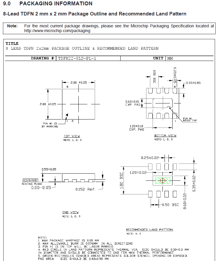

Hey Leute, brauche Platinen für diese Spannungswandler (Anhang). Ich bin mit den Bezeichnungen nicht klargekommen bzw. konnte keine passenden Platinen finden. Vllt kann mir jmd auf die Sprünge helfen.

Hey Leute, brauche Platinen für diese Spannungswandler (Anhang). Ich bin mit den Bezeichnungen nicht klargekommen bzw. konnte keine passenden Platinen finden. Vllt kann mir jmd auf die Sprünge helfen. Schubi schrieb: > Vllt kann mir jmd auf die Sprünge helfen. https://www.google.de/search?q=qfn+package&sxsrf=ALeKk027xlfSL0aMfA5_gAZ2zr87Pw4wwA%3A1620108881067&source=hp&ei=UeaQYLmeAaqN9u8Pnr2LUA&iflsig=AINFCbYAAAAAYJD0YYK8h8gBXLbqta4iukqlA27Xl2pR&oq=qfn&gs_lcp=Cgdnd3Mtd2l6EAEYADICCAAyAggAMgIIADICCAAyAggAMgIIADICCAAyAggAMgIIADICCAA6CAgAELEDEIMBOgUILhCxAzoFCAAQsQM6AgguUJsLWKETYNEuaABwAHgAgAFViAHzAZIBATOYAQCgAQGqAQdnd3Mtd2l6&sclient=gws-wiz Was für Platinen willst du? Adapter von SMD auf THT oder eine Platine mit der du einen kompletten Schaltregler in SMD aufbauen kannst? Für Adapter: Google Suchbegriffe: TSSOP-16 to DIP und TDFN 8 to DIP Diese Schaltregler auf Adapter zu setzen ist eine sehr schlechte Idee EMV-mässig. Nicht umsonst gibt es in den Datenblättern PCB Design Guidelines. Falls Du eine ganze Schaltreglerplatine brauchst da finde ich auch nix im Netz, die musst du wohl selber entwerfen. Im datenblatt findet sich manchmal ein Layout.

Sven D. schrieb: > Was für Platinen willst du? Adapter von SMD auf THT oder eine > Platine > mit der du einen kompletten Schaltregler in SMD aufbauen kannst? > Für Adapter: Google Suchbegriffe: TSSOP-16 to DIP und TDFN 8 to DIP > Diese Schaltregler auf Adapter zu setzen ist eine sehr schlechte Idee > EMV-mässig. Nicht umsonst gibt es in den Datenblättern PCB Design > Guidelines. > > Falls Du eine ganze Schaltreglerplatine brauchst da finde ich auch nix > im Netz, die musst du wohl selber entwerfen. Im datenblatt findet sich > manchmal ein Layout. ja eine Schaltreglerplatine, hab da auch nämlich nichts gefunden
