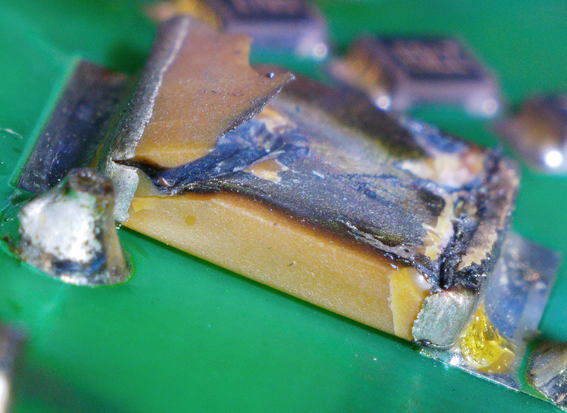

Hat jemand schon mal einen 250V X2 SMD-Kondensator gehabt, der explodiert ist? Was könnte der Grund dafür sein? Überspannung der Netzspannung? Es ist ein 275V Varistor parallel geschaltet. Eventuell war der aber zu träge bei der Überspannung und der Kondensator ist dadurch hochgegangen.
#6679540
Martin M. schrieb: > Was könnte der Grund dafür sein? Scheiss Qualität, interne Schäden durch Hitze beim Löten oder flexing der Leiterplatte.
#6679545
Möglicherweise ist durch Temperaturschwankungen oder mechanische Beanspruchung ein Riss entstanden, der zu einem Kurzschluss geführt hat? Hatte ich noch nicht, aber gelesen habe ich darüber ;)

Martin M. schrieb: > Was könnte der Grund dafür sein? Überspannung der Netzspannung? Das war ganz klar ein mechanischer Defekt. Überspannung stellt für diese Kondensatoren normalerweise kein Problem dar.

Hatte ich auch bei einem WIMA X2 Kondensator in einem alten Telefunken Röhrenfernseher und eine Entstörkombination in einem alten Krups 3 Mix ist trotz aufgedrucktem VDE-Symbol explodiert. Wenn solche Entstörkondensatoren dauerhaft am Netz sind, kann die Folie durch Alterung leitfähig werden. Bei alten Schwarz-Weiß-Fernsehern waren es mal "gelbe" ITT-Entstörkondensatoren, die um 1980 herum anfingen zu brennen und zu großen Rückrufen führten. "Eigentlich" war die Folie in den Kondensatoren unverwüstlich und die Kondensatoren waren selbstheilend. Es stellte sich damals heraus, dass durch die Frequenzen der Fernwirksignale Teile der Kunststoffkettenmoleküle in Resonanz kamen und zerbrachen. Damit wurde der Kunststoff leitend. Mit dieser Reaktion auf wenige spezielle Frequenzen hatte damals niemand gerechnet und das Verhalten wurde nicht untersucht. Durch Schaltnetzteile, Phasenanschnittsteuerung etc. sind heute viele verschiedene Frequenzen der Netzfrequenz überlagert. Ob dadurch Resonanzeffekte im Kunststoff möglich ist, kann wohl niemand mit Sicherheit ausschließen.

Mechanischer Stress

Wenn der Kondensator mechanisch gebrochen ist sehe ich eher das Problem, daß er nicht mehr wirksam ist (keine Kapazität mehr hat). Aber warum sollte dieser dann explodieren? Das ist mir nicht ganz klar. Ist der folgende Typ: https://www.murata.com/en-gb/products/productdetail?partno=GA355ER7GB473KW01%23

#6680096
Martin M. schrieb: > Wenn der Kondensator mechanisch gebrochen ist sehe ich eher das > Problem, > daß er nicht mehr wirksam ist (keine Kapazität mehr hat). Aber warum > sollte dieser dann explodieren? Das ist mir nicht ganz klar. Weil es dabei zum Kurzschluss zwischen den Lagen kommt.
