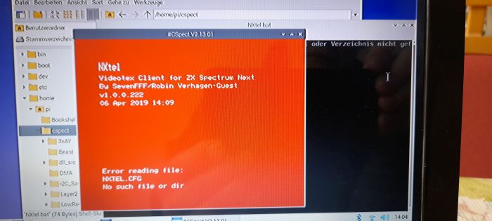

Hallo, guten Tag.
Ich habe auf CSpect (NEXT Spectrum-Emu) mit diesem Text eine
Internetverbindung/Telnet auf meinem Notebook:
;; NXtel user settings file
; URLn (n=1..8)=>Display Name (max 36),Connection
("TCP"/"UDP"/"SSL"),"IP or Hostname" (max 100),Port (max 5)
URL1=NXtel (Wendy),"TCP","nx.nxtel.org",23280
URL2=NXtel (Test),"TCP","nx.nxtel.org",23281
URL3=Telstar (Currer),"TCP","glasstty.com",6502
URL4=Telstar (Ellis),"TCP","glasstty.com",6503
URL5=Telstar (Acton),"TCP","glasstty.com",6504
URL6=Tetrachloromethane,"TCP","fish.ccl4.org",23
Der CSpect funktioniert auch auf dem PI400 komplett , nur diese
Internetverbindung oben läuft nicht auf dem Raspi.
Ich vermute das in Linux/Raspi eine andere Schreibweise für das Internet
benutzt wird?
Wer kann da bitte einmal helfen?
Danke.
OP #6679573
Dann habe ich oben die falschen Worte geschrieben. Es ist Telnet.
Es geht um den Text innerhalb der gestrichelten Linie der sich so in der
CFG befindet der Von Linux so nicht erkannt wird.
Darum meine Bitte auch , ob jemand den Text funktionsfähig in Linux
umsetzen kann.
Wie kommst Du darauf, dass "der Text nicht erkannt wird"?
Die Fehlermeldung auf dem Screenshot (den Du wohl nicht aus Spass
angehängt hast) sagt ganz eindeutig "No such file or directory", das ist
ENOENT und bedeutet, dass die Datei gar nicht erst geöffnet werden
konnte.
Der klassische Grund dafür ist Gross- und Kleinschreibung, denn im
Gegensatz zu Windows sind Dateinamen hier case-sensitive.

Hmmm schrieb:
> Da steht, dass er NXTEL.CFG nicht findet ...
Bewunderung für deinen scharfen Blick bei solch einem unterbemittelten
Screen Shot. Da denkt man, so etwas müsste heutzutage doch digital
funktionieren - so richtig Bildschirm-/Fensterkopie in Datei - und dann
dieses :-(
