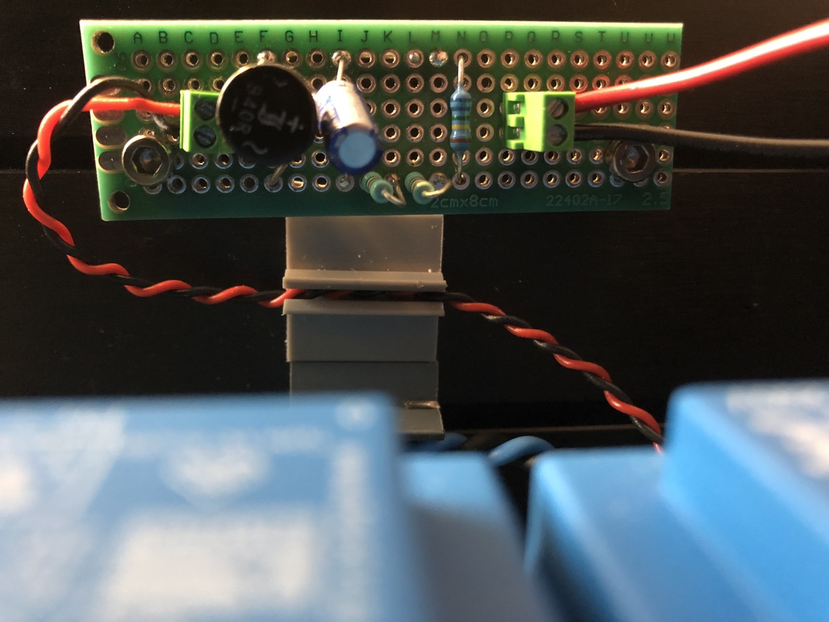

Hallo liebe Forianer, da ich leider im Web, noch hier im Forum, nichts passendes gefunden habe, möchte ich hier mal um Hilfe bitten. Ist es möglich das Nachleuchten einer LED, die als Kontrolleuchte mit einem Vorwiderstand an einem Netzteilausgang DC 24V angeschlossen ist, zu verhindern. Ich vermute, der Effekt kommt von den Kondensatoren im Netzteil. Gibt es hier eine einfache Lösung oder ist dies nur über eine zusätzliche Schaltung möglich? Über Unterstützung würde ich mich sehr freuen. Gruß Franz
Franz-Josef K. schrieb: > Ich vermute, der Effekt kommt von den Kondensatoren im Netzteil. Richtig! > Gibt es > hier eine einfache Lösung oder ist dies nur über eine zusätzliche > Schaltung möglich? Häng einfach eine genügend große Last an das Netzteil. Aber ob das dein Wunsch ist? Das Nachleuchten ist aber doch ganz sinnvoll, denn damit erkennst du, dass der Ausgang immer noch Spannung hat. Oder warum soll die LED nicht nachleuchten?
Widerstand parallel zur Leuchtdiode und eine Zenerdiode in Serie zum Vorwiderstand.
Wie einfach darfs den werden ? Wie lange leuchtet es nach / wie schnell muss es ab schalten ? Am einfachsten aber nicht besonderes gut wäre es eine größere last am Ausgang zu hängen.
Wie bereits gesagt Verbraten oder durch den Schalter auch die LED abschalten 😂
Hui, erst mal vielen Dank für die schnellen Antworten. Das Netzteil betreibt einen Vorverstärker für MM/MC Systeme. Das Netzteil ist symetrisch. Der Schalter schaltet die Netzspannung. Es wäre schön wenn man den Netzschalter auf der Rückseite schaltet, dass die LED an der Vorderseite zeitgleich ausginge. Aber wie schon angedacht, handel ich mir hier vielleicht mehr Probleme ein, als gewünscht, oder?

LED umbauen auf vor dem Gleichrichter am Ausgang des Trafos. Mit einem eigenen kleinen Gleichrichter/C wäre sie getrennt von dem eigentliche "Lastkreis" der ja eher keiner ist. (Viel C für eher wenig Last)

Für den Fall das Du diese Lösung versuchen möchtest baue den zusätzlichen Gleichrichter nah an der Wechselspannung (Sekundär) ein und etwaige Strippen zur FrontLED sollten nur sauberen Gleichstrom enthalten. Also alles was nötig ist dort wo jetzt eh schon der Gleichrichter ist, auch Vorwiderstände. Falls verfügbar kannst sogar einen optischen Leiter (TOS-Link) durchs Gehäuse ziehen und die LED gleich mit nach hinten verlegen um das schache MC Signal nicht zu verwirren :-) Ob das dann an der Front brauchbar ist? Kommt auf Dein Geschick an.

NichtWichtig schrieb: > LED umbauen auf vor dem Gleichrichter am Ausgang des Trafos. Genau. > Mit einem eigenen kleinen Gleichrichter/C Es reicht schon 1 Diode und ein Vorwiderstand, flimmert dann halt mit 50Hz.

So, ich habe fertig. Wie zugesagt, hier mal drei Bilder des Ganzen. Ich habe die ca. 24 Volt Ac am Trafo abgegriffen und, wie vorgeschlagen, einen Brückengleichrichter folgen lassen. Einen Elko mit 4,7 Mikrofarad parallel und zwei 2kOhm Widerstände in Serie. Die Werte habe ich empirisch ermittelt. Alles läuft zur Zufriedenheit. Zur Frage, warum kein Nachleuchten? Ich möchte nach der Schalterbetätigung einfach "Gerät aus - Licht aus", das ist alles. Ihr habt mir geholfen das zu ermöglichen, dafür nochmal ein herzliches Dankeschön. Übrigens habe ich die Schaltung mal mit LT spice simuliert und eine Brummspannung von ca. 0,3 V ermittelt. Ich denke, das kann die LED eine Weile ab. Gruß Franz

Franz-Josef K. schrieb: > Übrigens habe ich die Schaltung mal mit LT spice simuliert und eine > Brummspannung von ca. 0,3 V ermittelt. Ich denke, das kann die LED eine > Weile ab. Der LED macht das überhaupt nichts aus. Du kannst die 4.7µF auch weglassen, dann ist die Brummspannung viel höher, die LED etwas dunkler und sie flackert mit 100Hz. Nur wegen des Flackerns wird man den Kondensator jedoch behalten wollen.

Franz-Josef K. schrieb: > Wie zugesagt, hier mal drei Bilder des Ganzen Als Mitleser: Danke! Konstruktive Kritik: Es sieht aus als hättest du die Löt-(oderQuetsch-)-Stellen der Netzspannung verschrumpfschlaucht, gut. Besser: Schutz gegen unbeabsichtigtes berühren; mehr Schlauch!!! Nachträgliches fixen ärgerlich, bappiges Isolierband würde die Situation verbessern können. Lebe lang und in Frieden!

2aggressive schrieb: > Franz-Josef K. schrieb: >> Wie zugesagt, hier mal drei Bilder des Ganzen > Als Mitleser: Danke! > > Konstruktive Kritik: Es sieht aus als hättest du die > Löt-(oderQuetsch-)-Stellen der Netzspannung verschrumpfschlaucht, gut. > Besser: Schutz gegen unbeabsichtigtes berühren; mehr Schlauch!!! > Nachträgliches fixen ärgerlich, bappiges Isolierband würde die Situation > verbessern können. > > Lebe lang und in Frieden! Danke für den Hinweis, das muss ich beim nächsten Aufbau auf jeden Fall berücksichtigen. Wie schon gesagt, mehr Schlauch!!!

Wegstaben V. schrieb: > Wie lange (Sekunden) hatte die LED denn nach geleuchtet? Bis sie ganz verloschen war, ca. 8-10 Sekunden.
#6682710
@Franz-Josef K. (piwotribo) Wofür sind die beiden Lochrasterschaltungen gut?
Einer schrieb: > @Franz-Josef K. (piwotribo) > Wofür sind die beiden Lochrasterschaltungen gut? Die eine ist ein DC-Filter, mit der anderen wird die Signalmasse auf Erde gelegt.
