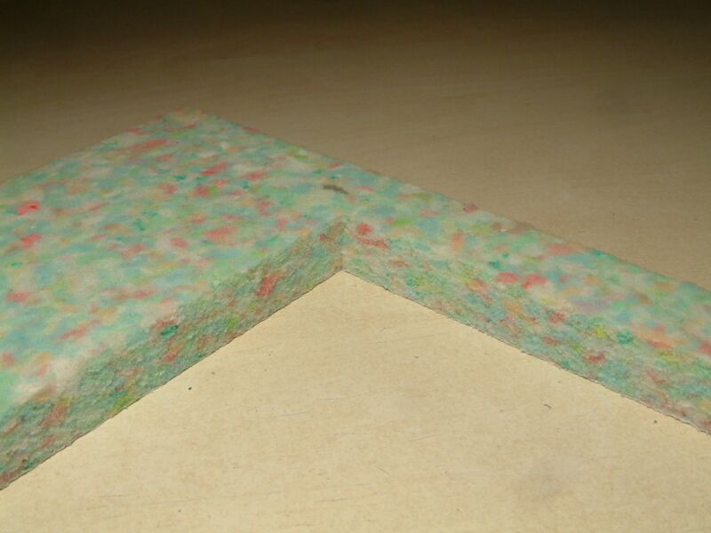

vor mir liegt eine Platte Verbundschaum (mittlere Härte) mit 20mm
Stärke. Leider kann ich nicht probieren, denn die Platte soll genau
geneuntelt werden. Und ich habe nur eine Platte.
Zur Verfügung stehen:
- Teppichmesser (kleine Ausführung) mit neuer Klinge
- Metzgermesser mit dünner Klinge, scharf geschliffen
- Laubsäge mit neuem und scharfem Sägeblatt (Metall, Größe 3)
Welches Werkzeug wird in 20mm Verbundschaum den besten Job machen?
Bitte nicht die Glaskugel befragen, nur praktische Erfahrungen zählen.

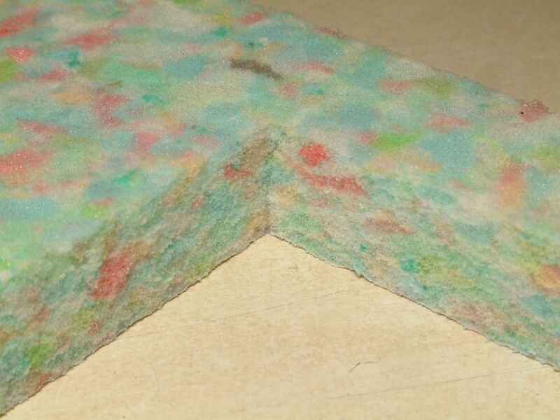

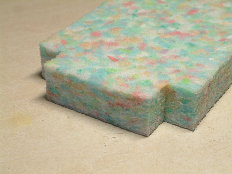

Mittlerweile ist der Fisch geputzt, mit der Laubsäge und den guten
Sägeblättern aus der Kinderzeit (EBERLE Nr.3 Metall) konnte man den
Verbundschaum sägen wie Zwieback. Das ging weit besser als erwartet.
Raumgewicht des Verbundschaums war übrigens 120 kg/m³.
Ich benutze meine Laubsäge (50 Jahre alt) immer noch. Für kleine
Schnitte ist die Spitze.
Aber wie schon erwähnt. Verbundstoff ist fast alles heutzutage. Und das
Zeug von deinen Foto hab ich in Real noch nicht gesehen. Einfach gesagt,
unser Baumarkt führt das nicht. ;)
Aber schön das es geklappt hat. ;)

Abschließend noch ein Teil aus dem Verbundschaum, wo ich die Ecken
freigestellt habe. Das Teil ist komplett mit der Laubsäge ausgesägt.
