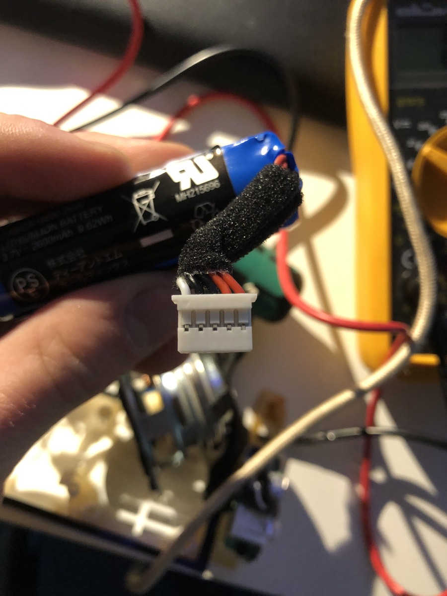

Moin zusammen,
ich habe mal eine Frage zum Thema Akku, da ich mich damit bisher nicht
viel beschäftigt habe.
Ich bin an einen defekten Denon Envaya mini (BT-Lautsprecher) gekommen
und suche nach dem Grund, weshalb er defekt ist.
Er lässt sich nicht laden und auch nicht einschalten.
Spannung kommt vom USB-Port auf die Platine, weiter habe ich da noch
nicht geschaut.

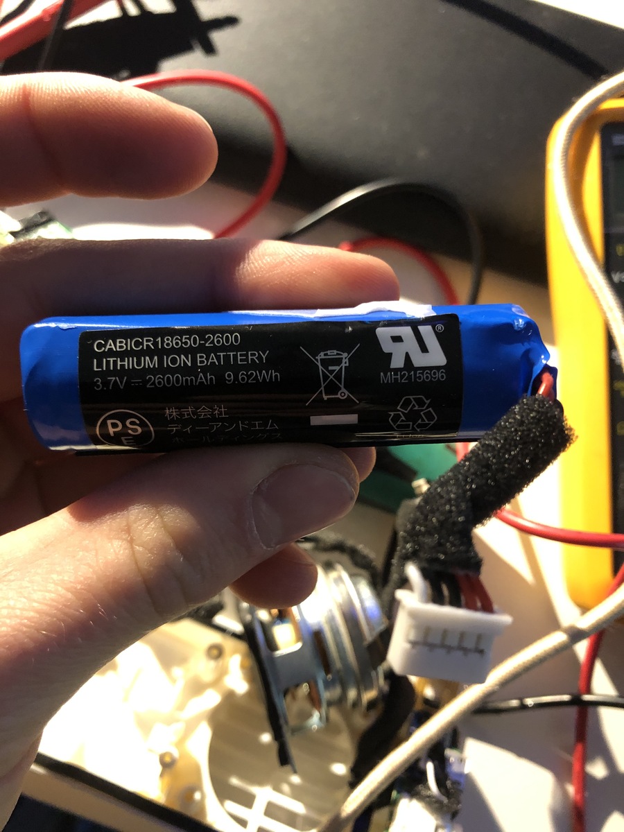

Dann habe ich mir mal den Akku angeschaut und würde gerne mal probieren,
ihn nur ein wenig mittels meines Labornetzteils aufzuladen, weiß aber
nicht, wo ich das anschließen soll.
Der Akku hat, wie auf dem Bild, 5 Leitungen zum Anschließen, zwei rote,
zwei schwarze und eine weiße.
Wisst ihr wofür die jeweils da sind? Gibt es das öfters bei Akkus?
Von der Platine kommen, wenn ich das USB-Kabel anschließe, ist an den
Pins auf der Platine, wo eigentlich der Akku angeschlossen ist, die
Pluspol dort, wo wie weiße Leitung des Akkus angeschlossen wäre, wo die
beiden schwarzen Leitungen sind, liegen 3.8V an und wo die roten
eigentlich angeschlossen sind, liegen beim Zeitpunkt des Verbindens mit
dem Messgerät 3.6V an, welche aber nach 10s auf 3.4V absinken, wenn ich
mit dem Messgerät dran bleibe.
Kann ich den Akku mit meinem normalen Labornetzteil etwas aufladen, um
zu testen, ob der Akku hinüber ist oder der Laderegler evtl keinen Strom
mehr liefert?
Oder habt ihr eine andere Idee?
Vielen Dank schonmal!

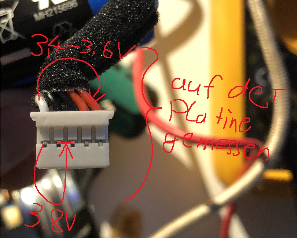

OP #6679793
Sorry für meine wirre Erklärung :D
Folgende Spannungen habe ich an der Platine, wo der Akku normalerweise
angesteckt ist, gemessen, die Leiterfarben nutze ich zur Verdeutlichung,
ich habe am Akku selbst nichts gemessen:
weiß -> beide rote Adern: 3,8V
weiß -> beide schwarze Adern: 3,4-3,6V (sinkt innerhalb 10s von 3.6V ab
bis auf stabile 3,4V während des Messens)
Weiß ist in allen Fällen der Pluspol
Also zum externen Laden probiere ich mal an weiß den Pluspol und an
einem der beiden schwarzen Adern den Minuspol mit 4V oder 5V??
Gast #6679799
An der weißen Leitung erwarte ich einen Temperaturfühler. Die
Hauptanschlüsse sind dann rot und schwarz.
Deine Messergebnisse passen aber nicht dazu.
OP #6679918
Wobei, an der weißen Leitung wird wahrscheinlich ein
Temperaturabhängiger Widerstand anliegen, der benötigt ja eine gewisse
Spannung, um das Messergebnis für die Temperatur zu messen.
Den Akku lade ich mit 4.2V, er zieht ca. 700mA, was ich mal als normal
einschätze.
Ich vermute daher, dass der Laderegler des Lautsprechers kaputt ist, da
er nur 0.1-0.2V zwischen + und - Pol ausgibt
