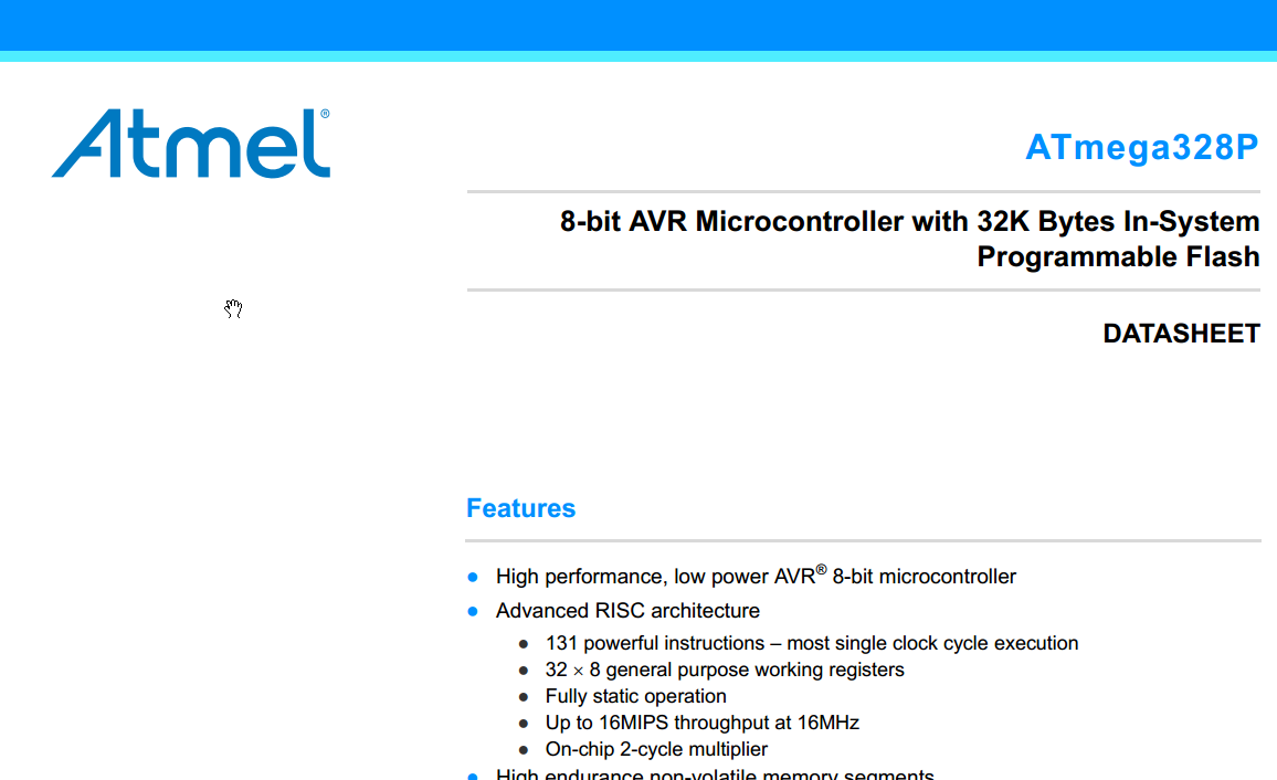

von Fury (Gast)
S. Landolt schrieb:
>> Im Datasheet steht MAX 16MHz...
> Wo? Bei mir steht u.a. gleich auf der ersten Seite: '̶ Up to 20 MIPS
> Throughput at 20MHz'
Hat jemand dein Datenblatt übertaktet?
Im Anhang das aktuelle...
von S. Landolt (Gast)
Ist das wirklich das aktuelle Datenblatt? - Mein Gott, Microchip!
von Stefan F. (Gast)
Den Chip gibt es in zwei Variablen.
Automotive bis 16 MHz
Normal bis 20 MHz
Mit 25 MHz bei 5V laufen die normalen schon nicht mehr, das hatte ich
mal ausprobiert.
von Fury (Gast)
> Normal bis 20 MHz
> mal ausprobiert.
Ich hab auch gerade gesehen, es gibt unterschiedliche Datenblätter.
Das ist eigentlich ein no-go.
Also sorry an S.Landolt, hab mich eines besseren belehren lassen ;-)

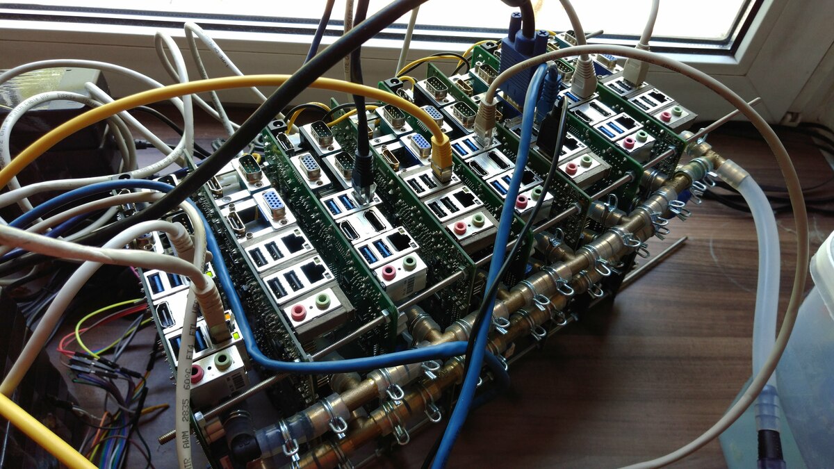

Ich habe letztes Jahr just 4Fun mal 8 mini-itx i7/i5 Boards übereinander
montiert und ein paar Experimente mit Monero-mining und Cluster
computing mit Mosix gemacht (geile Tech!). Hab mal ein Foto angehängt.
Aber auch da musst du den code speziell für Cluster programmieren. Eine

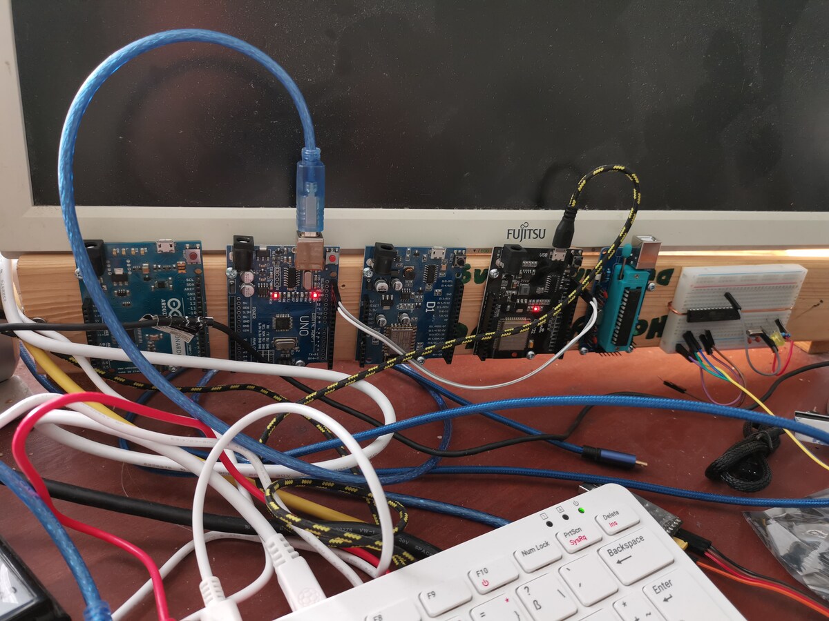

Klein Anfangen ist immer richtig und wichtig! SO hab ich es gemacht.
Jetzt unterhalten sich ein ESP8266 Leader und ein Arduino Uno empfängt
Befehle (Strings). Dabei ist mir eine Fehlerrate von etwa 7% ein Dorn im
Auge. Ist derzeit mit einfachen 15cm Käbelchen(^=Antennen) als I2C ohne
zusätzliche Treiber direkt verbunden.
