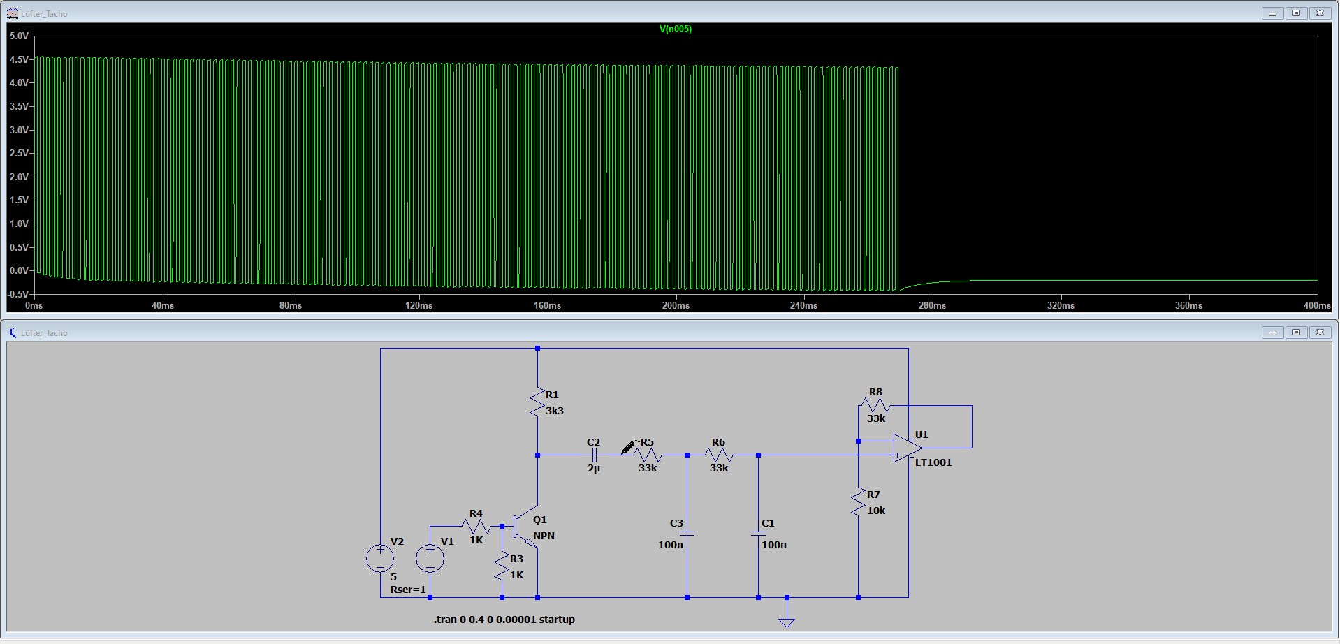

Die nachfolgende Schaltung ist eine Simulation eines
Lüfter-Tachosignals.  Der Transistor Q1 wird im Lüfter von einem
Hallsensor angesteuert (ca. 560 HZ) Ich möchte mit der Schaltung ein
Gleichspannungssignal daraus machen das 0 bzw.5 V ausgibt, wenn der
Lüfter dreht. Um die Möglichkeit auszuschließen, dass bei einem
Stillstand genau über dem Hallsensor 5V ausgegeben werden kopple ich mit

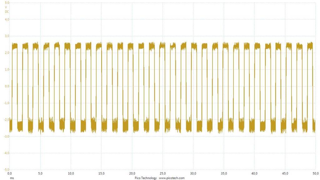

C2 Wechselspannungsmäßig aus.  Wenn ich mir nun das Signal der
Simulation zwischen C2 und R5 anschaue bekomme ich ein Rechteck 0..4,5V.
Das für mich unerklärliche ist wieso LT Spice zwischen C2-R5 ein
Gleichspannungssignal anzeigt C2 wird über R1 aufgeladen und Q1 entladen
mit dem Oszi nachgemessen bekomme ich +/- 2,25 V.

von udok (Gast)
Wo fliesst der Basisstrom des LT1001 hin?
von Günter R. (guenter-dl7la) Benutzerseite
wo ist das Gleichspannungssignal? Der Mittelwert ist doch Null. TiP:
Zeitkonstanten..., Tiefpassfilter...
von Hans-Jürgen B. (der_juergen)
Die Simulation zeigt zwischen C2-R5 gegen Masse 0..4,5V.
Real gemessen in der Schaltung aber +/- 2,5V.
Nach der ersten Filterstufe hat die Simulation ca. 2,5V die reale
Schaltung
aber ungefähr 0V.
von Achim S. (Gast)
udok hat den entscheidenden Hinweis gegeben: der Input bias current des
OPV muss irgendwo hin fließen können- aber das kann er bei der Schaltung
nicht.
 nur wenn du ein Messgerät am den Eingang hältst kann dieser Strom über
das Messgerät abfließen. der Mittelwert der Spannung hinter C2 ist damit
einfach undefiniert. du musst über Widerstände selbst  den Wert der
mittleren Spannung festlegen.
Hallo udok,
du meintest sicher den Biasstrom und nachedem ich 100K am +Eingang gegen
Masse gelegt habe passt es! Danke!!
Gruß Jürgen
