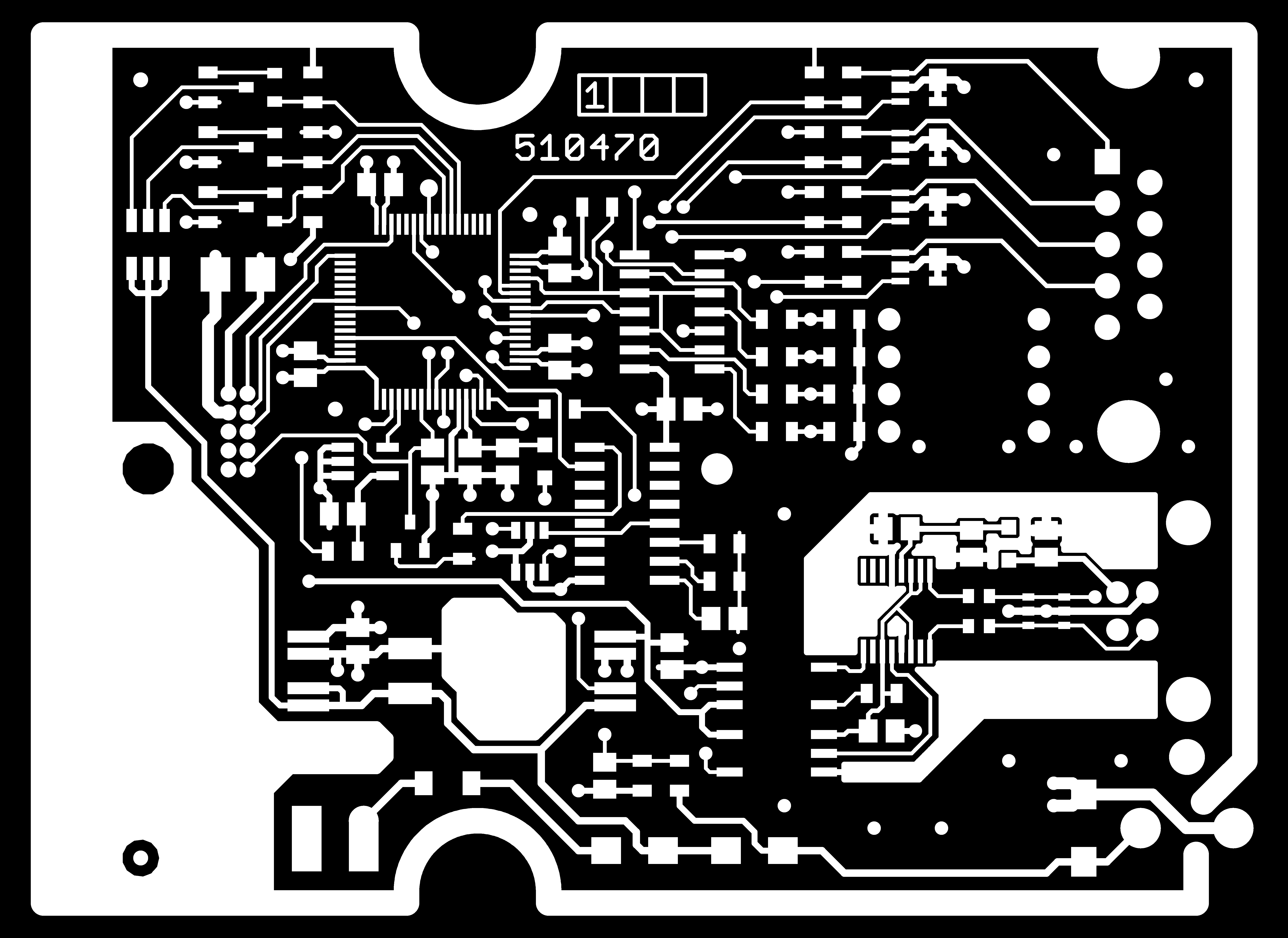

ich habe ein neues Projekt.
Ich möchte eine Platine mittels Inkjet UV LSL beschichten.
Der Drucker läuft soweit und ich bekomme auch gut Ergebnisse mit
selbsterzeugten Bildern. Leider kann dieser bis jetzt nur Pixel aus png
oder bmp Dateien lesen.
Jetzt möchte ich meine erste Platine bedrucken.
(habe über fritzing Gerberdaten erzeugt und diese herstellen lassen[ohne
LSL]).
Versuche ich jetzt über gerberLogix oder Gerbv aus den Gerber
hochauflösende Bilder zu erzeugen ist das Ergebnis einfach gruselig.
Somit wird das nichts mit dem Druck auf die Platine.
Hat jemand eine Idee wie ich aus meinen Gerber ein brauchbares Bild in
mind. 2100 dpi erzeugen kann?
Gruß Zweischluck

Das Beispiel ist aus dem Gerberviewer Viewmate auf Ms Print to PDF
erzeugt, da kann man die Auflösung nicht wählen, ist aber ziemlich
brauchbar.
Es gibt unzählige Programme, bezahlt oder kostenlos, mit denen man
Bitmap-Dateien oder PDF erzeugen kann, einfach durchprobieren. Das obige
ist bei Windows dabei. Der kostenlose Foxit Reader kann die Auflösung
einstellen, das habe ich aber nicht getestet.

Zweischluck schrieb:
> mind. 2100 dpi
mindestens? müssen die dpi nicht ganz genau stimmen, damit die Bauteile
auf die Platine passen?
Wenn man die png-Datei mit irfanview anschaut oder nach dem Ausdruck?
Mein gerbv kann einwandfreie png mit 2100 dpi exportieren, siehe oben
(Vorsicht, das sind 7114 x 5182 pixel)
