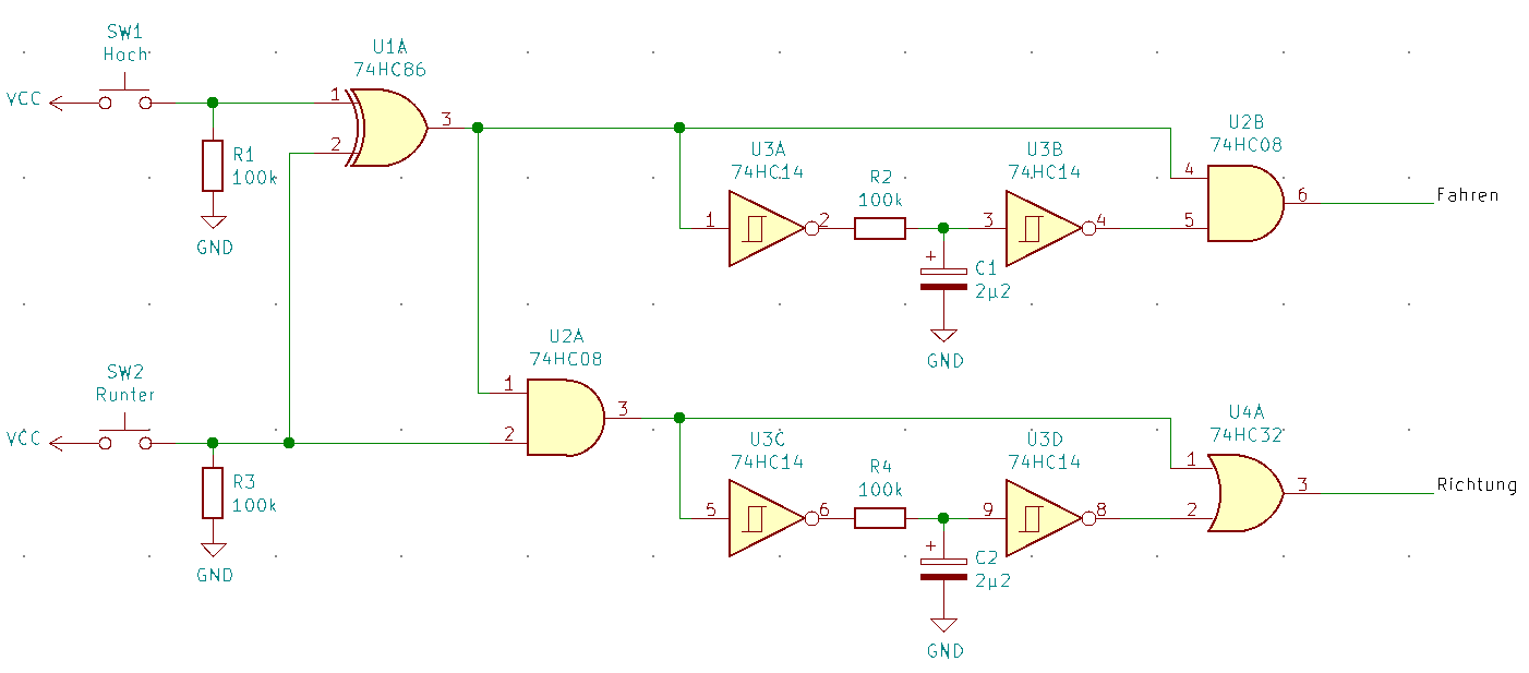

ich habe elektrische Rolladen bzw. Markisen (230V, N und zwei L
Anschlüsse für die Richtung), welche ich mit je zwei Relais ("Fahren"
und "Richtung") ansteuere. Derzeit noch sehr rudimentär mit Schaltern,
was aber bedeutet, dass die Reihenfolge für "Fahren" und "Richtung"
nicht immer korrekt vom Bediener eingehalten wird.
Ich möchte also beim Einschalten zuerst die "Richtung" schalten, dann
"Fahren"; beim Aussschalten umgekehrt: "Fahren" dann "Richtung".
Ich möchte das ganze gerne mit Logik-ICs realisieren (Vcc = 3.3V),
obwohl später ggf. noch (zusätzlich) eine Steuerung per Mikrocontroller
(ESP8266, Pi, ...) erfolgen soll.
Meine Idee war folgende (Richtung "U"p und "D"own, "F"ahren, "R"ichtung)
U D | F | R
0 0 | 0 | 0
1 0 | 1 | 0
0 1 | 1 | 1
1 1 | 0 | 0
steigende Flanke für F: "Fahren" verzögert gegenüber "Richtung"
fallende Flanke für F: "Richtung" verzögert gegenüber "Fahren"

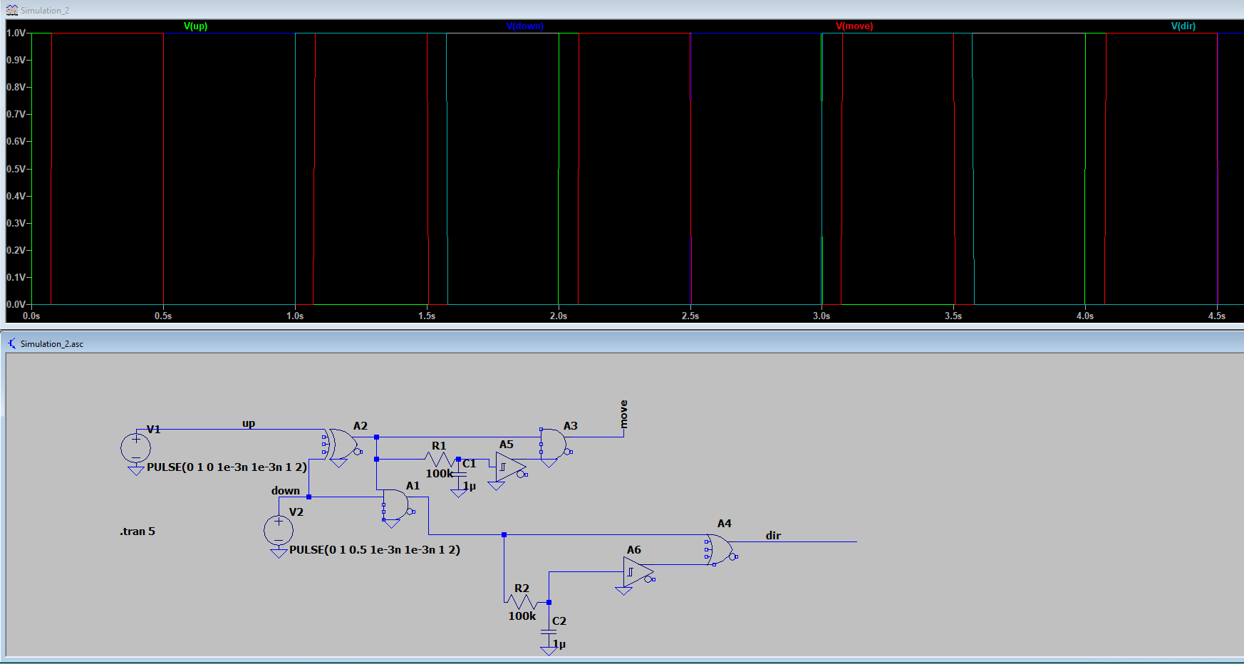

Ich habe das mal in LTSpice simuliert und auch als Schaltplan "schön"
gezeichnet.
Meint ihr, das könnte so funktionieren (habe leider wenig Erfahrung mit
Logik-ICs)? Gibt es eine andere Möglichkeit mit weniger Bauteilen?
Danke und viele Grüße
Stefan

Elkos haben große Toleranzen. Es kann daher passieren, daß zuerst
"Fahren" schaltet und dann "Richtung". Motoren mögen sowas nicht.
Du brauchst eine Verriegelung mit Totzeit, d.h. erst Stillstand, dann
Richtungswechsel und dann Fahrt.

Ein böser Benutzer findet immer eine Möglichkeit... Wenn du einen Taster
dauernd drückst und auf dem anderen Schlagzeug übst, wirken die
RC-Verzögerungen nicht mehr richtig.
Es gibt zwei Arten von "weniger Bauteile". Bei deiner Schaltung sind es
vor allem viele verschiedene Typen. Grundsätzlich kann man alles mit
74HC132 aufbauen. Selbst wenn das ein Gatter mehr kostet, spart es am
Ende evt. ein IC.

Die Toleranzen sind da, ja. Die Gesamtbeschaltung sollte (beim
Einschalten) doch genau das verhindern, oder habe ich da einen
Denkfehler?

"Vandalismussicher" muss es nicht ausgelegt werden. Die eingezeichneten
Taster sind eigentlich mechanisch verriegelt. Sind trotzdem beide
gleichzeitig gedrückt, so sollte die Schaltung doch die Motoren stoppen,
oder nicht?

Solange die Taster langsam genug gedrückt werden, finde ich keinen
Fehler.

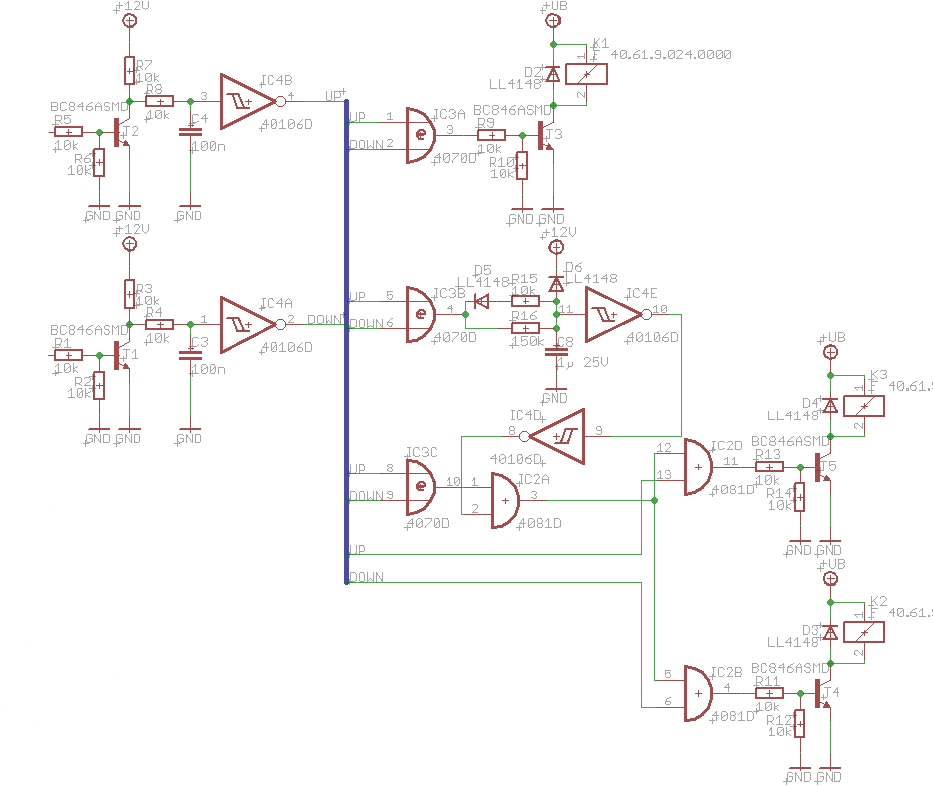

Ich hab vor Jahren mal sowas gebaut, explizit ohne Software, was nicht
da ist stürzt nicht ab.
K1 steuert eine Bremse an, die den Motor im Ruhezustand hält, ist hier
natürlich unnötig.
K2 und K3 sind die Relais für hoch und runter.
IC4E und umzu sorgt für die Umkehrbremse, die EXORs verriegeln gegen die
Doppelbetätigung.
Normalerweise macht man diese Aufgabe mit zwei Wechslern in Reihe, so
das eine Richtung Priorität hat.
Funktioniert bei mehreren 24V-Seilzügen seit 10 Jahren völlig
problemlos, bei teilweise mehrfach täglicher Benutzung.
Angesteuert wird mit H an R5 bzw. R1, in meinem Fall von der
24V-Motorversorgung "Ub".
Die 12V werden klassisch mit einem 7812 erzeugt, alles Kerkos, nichts
warm oder ausgetrocknet nach all der Zeit.
Was halten die Experten davon? :D
