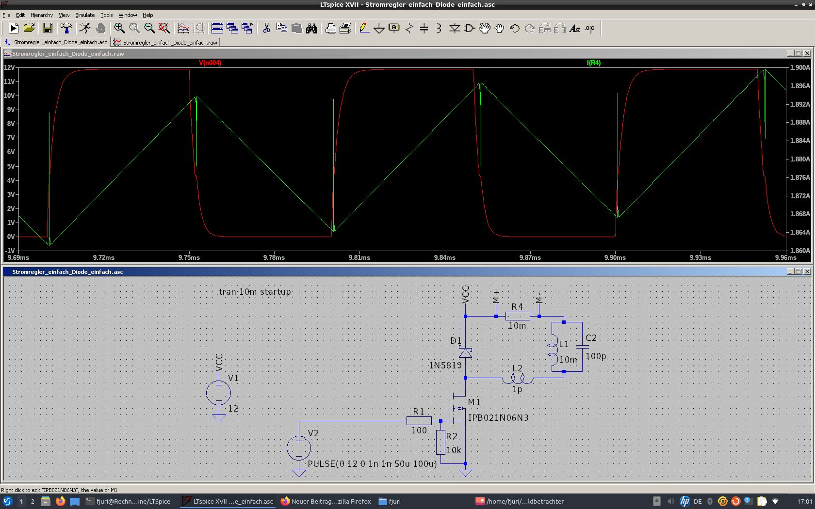

Moin,
im Bild wird eine Spule geschaltet. Grün ist der Stromverlauf, rot die
Gatespannung und C2 ist die parasitäre Kapazität. Die parasitäre
Kapazität halte  ich für realistisch. Oder ist die um Größenordnungen
falsch?
Durch die parasitäre Kapazität entstehen im Schaltmoment relativ hohe
Stromspitzen. Die kann man zwar durch langsamere Umschaltzeiten
verringern, aber auch mit deutlich abgerundeten Schaltflanken gibt es
immer noch deutliche Spitzen.
Allgemein gefragt (nicht nur auf die dargestellte Schaltung bezogen),
wie würde man, außer durch langsamere Flanken, solche Spitzen durch die
Spule in der Realität dämpfen und wie würde man das simulieren? Zum Test
habe ich mal L2 eingebaut, das aber erwartungsgemäß mit C2 einen schönen
Schwingkreis bildet.
Ich nehme an, man würde Funkentstördrosseln nehmen, aber wie simuliert
man die in LTSpice? Oder gibt es andere Wege?

Wenn deine Spule eine Resonanzfrequenz von 166kHz hat, dann ist die
parasitäre Kapazität realistisch. Wenn die Resonanfrequenz bei einer
völlig anderen Frequenz liegt, dann ist sie unrealisitsch. Da gibt es
bei den einzelnen konkreten Bausteinen ziemlich große Unterschiede. Und
wenn eine f_res für die Spule angegeben ist, wäre das eine gute Quelle,
um C_par abzuschätzen.
Dussel schrieb:
> Zum Test
schon ein paar mm Leiterbahn haben Größenordnungen mehr an parasitärer
Induktivität als L2.

Den Wert habe ich so niedrig gesetzt, um die Spule für das Bild
(praktisch) wirkungslos zu machen. Getestet hatte ich mit bis zu 1 µH.
Da schwingt es schön bei jedem Umschalten.

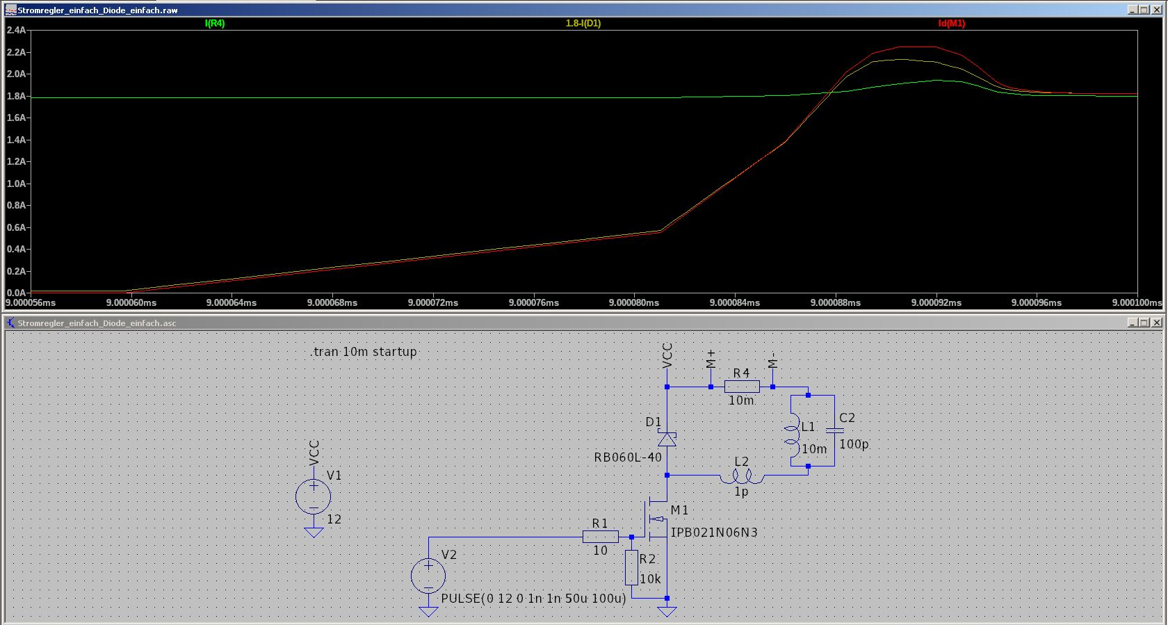

Im Bild habe ich Spulenstorm in grün, Drainstrom in rot und invertierten
und verschobenen Diodenstrom in gelb im Einschaltmoment. Man erkennt,
dass die Diode einen Teil des Peaks ausmacht, aber ein anderer Teil über
den Spulenkreis fließt. Das ist ja auch nachvollziehbar, weil da die
parasitäre Kapazität sitzt.
Wie würde man die Spitze im Spulenstrom verringern (wie geschrieben,
ohne die Umschaltzeit zu verändern)?

Jetzt betrachtest du den Storm durch M1: da siehst du die Umladung der
Diode. Zu Beginn des Threads war es der Strom durch R4: da sieht man nur
den Entladestrom von C2.
Aber: 100A, 15A und 1A? Da liegst du um ein paar Größenordnungen
daneben, oder?
Oft: gar nicht. Man wählt die passende Spule aus (mit ausreichend großer
Resonanzfrequenz). Dass dabei tatsächlich die Wicklungskapazität
umgeladen werden muss, ist nicht zu vermeiden und - bei passender
Bauteilauswahl - auch kein Problem. In der Simu sind die Peaks oft höher
und schmaler als in der Realität. Weil z.B. deine Last ein idealer
10mOhm-Widerstand ist. In der Realität gibt es das nicht. Die parasitäre
Induktivität des Widerstand bremst schon mal den Umlade-Peak.
