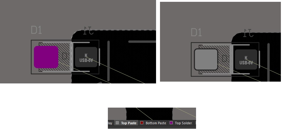

Hi
Ich habe ein Problem mit Altium und zwar habe ich ein Projekt, bei dem
es mir keinen Top/Bottom Paste oder Solder anzeigt.
In der Library verfügen die verwendeten Bauteile aber über einen Paste
bzw. Solder, das habe ich überprüft. Sobald ich die Teile im Projekt
verwende, sehe ich keinen Paste oder Solder.
Ich behaupte, dass es irgend eine Einstellung ist oder Altium etwas
zerschossen hat.
Ich habe folgendes versucht:
Ein neues Projekt erstellt und die verwendeten Bauteile dort eingefügt
-> Altium zeigt Paste und Solder an.
Ein anderes Projekt geöffnet, wo selbe Bauteile verwendet wurden -> wird
auch alles angezeigt.
Ich habe auch eine Kopie des PCB files erstellt, dieses abgekoppelt und
aus dem Projekt eine Library erstellt -> Alle Bauteile enthalten einen
Solder und Paste: Altium scheint zu erkennen, dass es ein Paste gibt,
zeigt es mir aber im Projekt nicht an oder wenn Gerberdaten erstellt
werden ebenso nicht...
Was ist das Problem? Kann man den Solder oder Paste irgendwie
deaktivieren?
Ich wäre um Hilfe sehr dankbar, ich würde das Design nur ungern neu
machen.

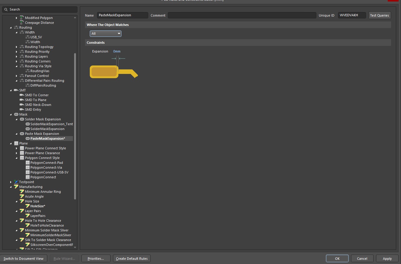

Gast #6681353
Der müde Joe schrieb:
> Auch mal die Rules überprüfen, da kann man separat das
> Erscheinungsbild
> des Löstops und Lotpaste beeinflussen, bis hin zur Unsichtbarkeit.
hallo
wo kann man das genau machen in den Rules? Ich finde da sonst nichts
ausser solder und paste mask
Gast #6681363
Altiumanwender schrieb:
> Wühlhase schrieb:
>> Schau mal in die View Configuration und sieh dort mal nach, ob der
>> Layer
>> sichtbar geschaltet ist.
> Hallo Wühlhase
> Ja das ist er, aber er zeigt mir nichts an.
> Was gibt es noch?
Ist er dort aktiviert oder deaktiviert? Wenn er aktiviert ist, dann
kannst du den Paste Mask Layer auch unten in der Leiste auswählen.
Wenn er dir dann nichts anzeigt, ist auch nichts drin.
Gast #6681428
>>> Layer
>> Hallo Wühlhase
>> Was gibt es noch?
Genau, ich habe jetzt etwas herausgefunden. Ich lege das Bauteil
Ausserhalb von der Boardgeometrie und das paste ist zu sehen, lege ich
es auf das Board ist nichts zu sehen... Was ist das und wie bekomme ich
das weg?

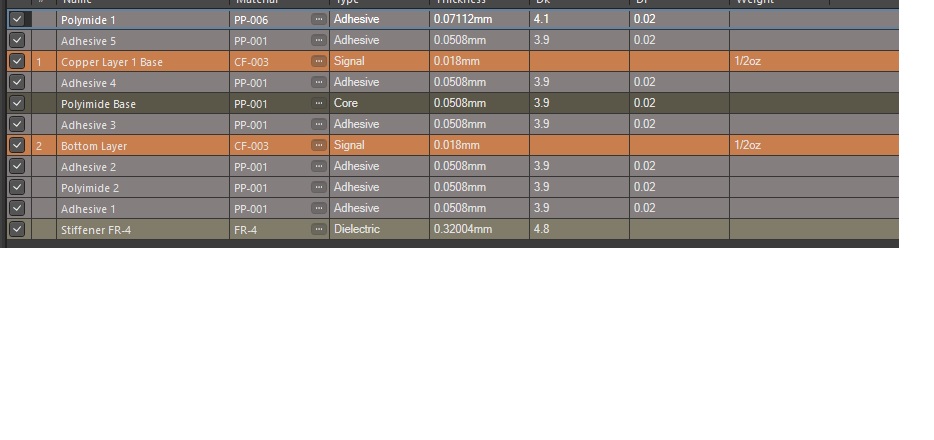

Gast #6681503
Taz G. schrieb:
> Layer Stack geprüft ?
Hallo Taz, ja ich bin gerade zufällig drauf gekommen. Ich habe
probeweise den Layerstack nochmals aufgebaut. Sobald ich den Layerstack
aufbaue und die 1. beiden oberen Schichten Polymide1 und Adhesive 5
hinzufüge, sehe ich kein Paste und Solder mehr.
Wie soll ich das denn sonst machen, ich brauche die obersten beiden...
Jemand eine Idee?

#6681551
> Jemand eine Idee?
Dein Adhesive Layer liegt quasi auf Solder und Paste, daher werden die
Lagen verdeckt. Ich habe keine Erfahrung mit solchen Lagen. Aber ich
denke so eine Lage findet man nicht im View Panel, abschalten oder
transparent schalten geht also nicht. Ich schätze das ist aber nur eine
Darstellungssache und die Gerber Dateien werden richtig erzeugt. Zum
Check der Solder/Paste Lagen einfach mal temporär die Adhesive Layer
deaktivieren.

Habe ich gerade ausprobiert, Gerberdaten sind dann mit diesen Lagen
falsch und werden nicht angezeigt.. :(, ich muss da tricksen, Adhesive
einblenden, Layer Stack im Boardbereich einfügen, Adhesive deaktivieren
und Herstellerdaten erzeugen..
