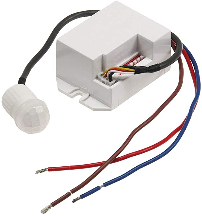

Ich habe einen kleinen Bewegungsmelder. Da ich den 230V Relaisausgang
nur als Signal verwende, würde ich das Relais gerne gegen ein
elektronisches Bauteil(Triac, SSR, Reedrelais etc.) ersetzen.
Der Grund hierfür ist das ich das klacken des Relais nicht möchte.
Was wäre hierfür das einfachste um das Relais (24V DC Spule) zu
ersetzen. Ein SSR das ca. 1-5A schalten kann wäre hierfür ja
überdimensioniert. Würde auch garnicht in das Gehäuse passen. Wenn es
nicht anders geht muss das Bauteil außerhalb des Bewegungsmeldergehäuse
verbaut werden. Der BWM sitzt später eh in einer UP Schalterdose.

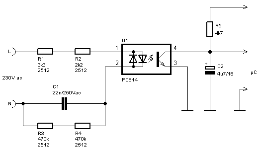

Zum Weiteren Vorhaben: Der Bewegungsmelder gibt das 230V Signal an einen
Mikrokontroller weiter und der fadet ein LED Strip Auf und Ab.
Das 230V Signal Wandel ich mit dieser Schaltung für den Mikrocontroller
um.

So ein SSR hat auch einen Mindeststrom  der von den 10mA deines
Optokoppler-LED Strom nicht erreicht wird.
Nimm ein PhotoMOS Relais wie AQV259, du musst nicht im Nulldurchgang
schalten. Aber überlaste dann nicht den Ausgang  in dem mal eine
Glühlampe o.ä. zur Kontrolle dran kommt.

ich wandle das Signal deswegen nicht in 5v bzw 3,3v um, da die Leitungen
sich in der Wand mit 230V stromführende Leitungen befinden. Und ich weis
nicht was passiert wenn der Eingang des Controllers eine induzierte
Spannung von 230V bekommt.
Der aqv259 würde in meinem fall nicht gehen kann ja max 60v schalten.
der hier würde ja gehen!? einen Vorwidertsand von 2,2k für den Eingang
und dann sollte das ganze laufen!?
https://docs.rs-online.com/cd38/0900766b80cae292.pdf
