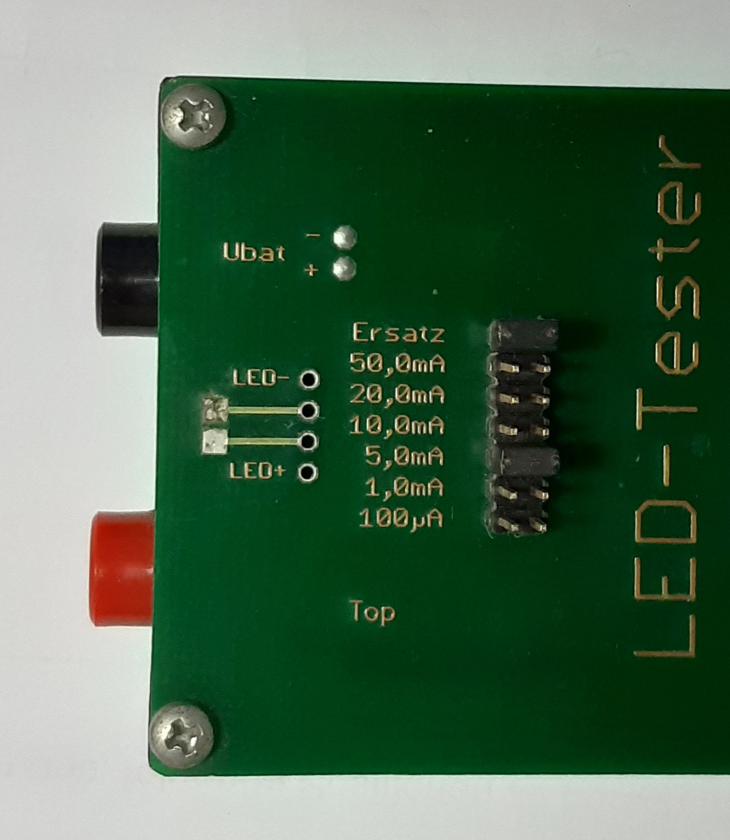

von Arno H. (arno_h)
Seit mindestens 10 Jahren bei mir im Einsatz, an den Buchsen steht die
