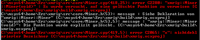

In der Funktion xmrig::Miner::Miner(Controller *controller) erstelle ich
einen Thread mit std::thread testx(Miner t1); welcher die Funktion t1()
aufruft, dass funktioniert auch soweit.
Aus dieser Funktion möchte ich nun die Funktion
xmrig::Miner::isRunningX("Programm"); aufrufen. Um dann zu entscheiden
ob die Funktion setEnabled() mit false oder true aufgerufen wird. Bei
diesen Aufrufen bekomme ich aktuell die Fehlermeldung "Bezeichner wurde
nicht gefunden." Google nun schon länger aber ich bin nicht drauf
gekommen warum ich die Funktion nicht aufrufen kann. Habe auch mehrere
Möglichkeiten probiert aber ohne Erfolg. Ich hoffe ihr könnt mir helfen.

Gast #6681760
Dirk K. schrieb:
> Poste mal die genaue Fehlermeldung. Ich vermute,
> die Funktion isRunningX() wird nicht gefunden,
> weil du den Namespace weggelassen hast und der
> aufrufende Code in einem anderen Namespace liegt.
Hab ich angehängt. Dass stimmt, wie aber erreiche ich einen gleichen
Namensbereich? Versuche ich die Funktion mit
xmrig::Miner::isRunningX(..) aufzurufen kommt: Unzulässiger Aufruf einer
nicht statischen Memberfunktion. Allerdings konnte ich diesen Fehler
auch nicht umgehen..

Gast #6681786
A.Wallner schrieb:
> Allerdings bin
> ich auf die Funktion xmrig::Miner::setEnable angewiesen und somit habe
> ich wieder das gleiche Problem wie vorhin..
Du brauchst dafür natürlich die Instanz auf die diese Member Funktion
ausgeführt werden soll. Also entweder die Instanz als Referenz (oder
meinetwegen als Pointer) an t1 übergeben, oder xmrig::Miner als globale
Variable instanzieren (was - denke ich - in diesem Fall völlig legitim
wäre. Es werden wohl kaum mehrere Instanzen dieser Klasse in einem
Programm gebraucht).

Wie mache ich das am Besten? Reicht es wenn ich z.B. aus der Funktion t1
dann einfach eine integer Variable Rückgebe? Oder wie kann ich
xmrig::Miner Global instanzieren?
@Irgend W. (Firma: egal) (irgendwer)
Angehängte Meldung erscheint wenn ich es wie Folgt mache:
    : d_ptr(new MinerPrivate(controller))
    const int priority = controller->config()->cpu().priority();
    if (priority >= 0) {
        Platform::setProcessPriority(priority);
        Platform::setThreadPriority(std::min(priority + 1, 5));
//Habe die ifdef entfernt für die Übersicht
    //xx Changes
    //std::thread testx(Miner t1);
    Miner* m = new Miner();
    x->t1(); //Bei verwendung von m statt x erscheint trotzdem die Meldung das die funktion gelöscht ist
    delete m;
Gast #6682332
Hab mal nen anderen Weg versucht und t1 auf void xmrig::Miner::t1(void)
unbenannt. Mit der Erstellung des Threads std::thread testx(&Miner::t1,
this); bekomme ich beim Übersetzen keine Fehlermeldung. Beim Starten
bricht das Programm allerdings ab und beendet sich.
