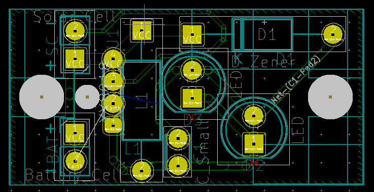

Du kannst die Knopfzelle doch einfach gegen einen AA oder AAA
austauschen.
RGB-LEDs kannste betreiben, wenn der Schaltung noch ne Zenerdiode
(1N4148) und ein Kerko (104) hinzugefuegt werden.
Hab ich nach
>https://www.youtube.com/watch?v=wHje7_suqE0
>https://www.youtube.com/watch?v=FsA79XdV1wk
fuer meine Eltern so gemacht.
Funktioniert.
Wenn Du eh schon rumbasteln willst..
Hab 2 Steckplaetze fuer LEDs vorgesehen damit die Platine in
unterschiedliche vorhandene Gehaeuse passt.
Einfach farbige LEDs sollten eigentlich auch ohne Umbau funktionieren,
jedenfalls war das bei den Exemplaren meiner Eltern so, unterschiedslos
ob nun mit AA, AAA oder mit Knopfzelle.

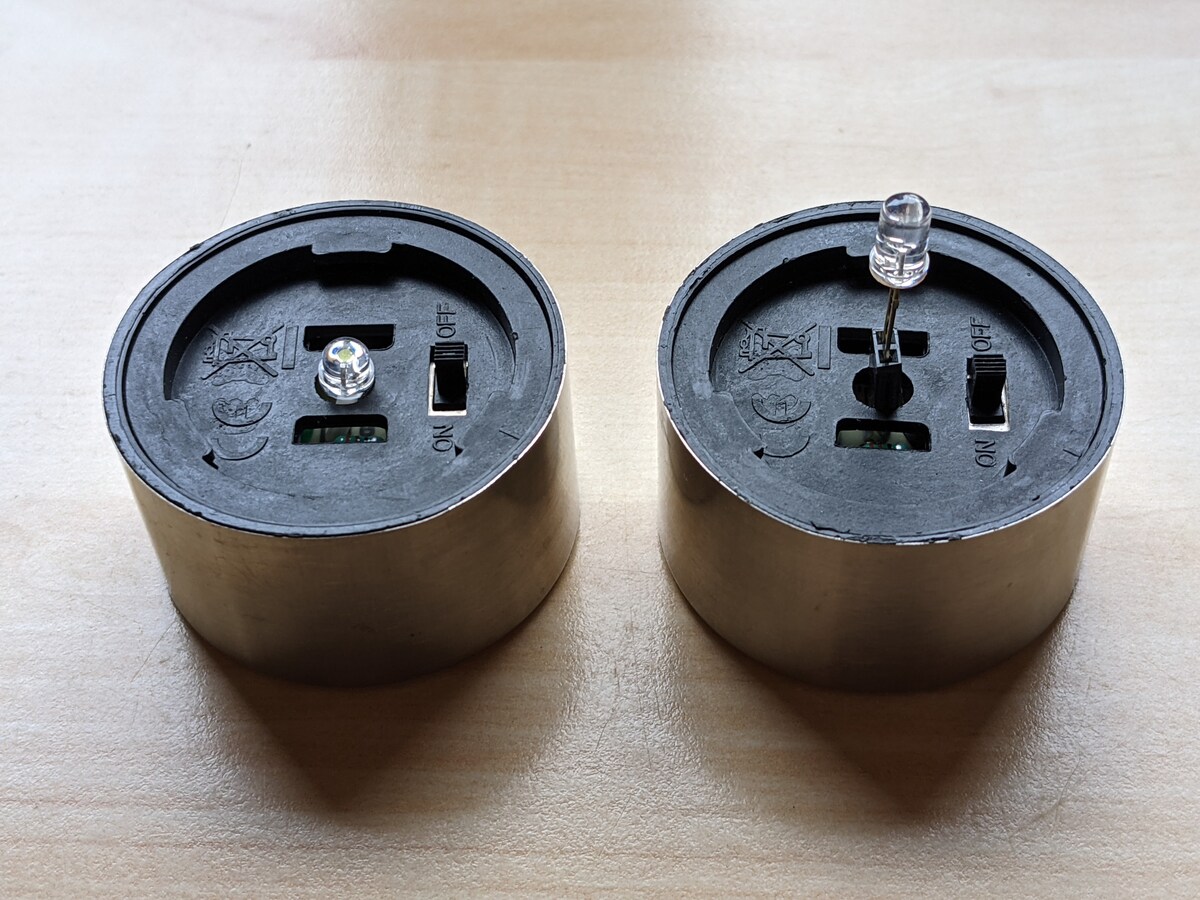

Um mal Rückmeldung zu geben (ich bin der ehemalige TE):
Ich habe dann doch noch Solarleuchten mit AAA-Akku gefunden.
Witzigerweise in einem Laden 300m von mir. Aber das wäre gar nicht
notwendig gewesen, denn die 40mAH Akkus der anderen Gartenstecker halten
bis es morgens wieder hell wird (bei 2,5mA LED-Strom). Wenn es mal ein
paar Tage trüb ist, funktionieren sie immer noch recht gut.
Damit die Leuchten einigermaßen gut aussehen habe ich die originalen
Strawhat-LEDs rausgeschmissen und gegen normale ultrahelle 5mm-LEDs
ersetzt. Die haben zwar nur 30-40 Grad Abstrahlwinkel, aber wenn man die
2cm tiefer setzt als die Original (so dass sie ins Sichtfeld rücken)
wirken die wesentlich heller und das Ganze sieht dann recht gut aus.
Nach dem ich das herausgefunden habe, bastelte ich mir Lampen in
verschiedenen LED-Farben zusammen. Um die LEDs später einfach gegen
andere Farben tauschen zu können, habe ich gleich noch Sockel eingebaut.
Das hat sich echt bewährt, in Sekunden ist die Lampe umgebaut oder mal
schnell eine neue LED ausprobiert.
Jetzt habe ich bei einer testweise den Strom auf 5mA erhöht. Was ich
aber nicht verstehe, die Werte für die Drossel im Datenblatt des YX8018
stimmen nicht annähernd. Habe es mit verschiedenen LEDs ausprobiert. Die
5mA habe ich schließlich experimentell ermittelt (120uH bei einer
orangen LED, 100uH bei der originalen weißen)
Weiß jemand was der Unterschied zwischen YX1818 und YX1818B ist? Ich
finde im Netz nur das Datenblatt ohne B.
