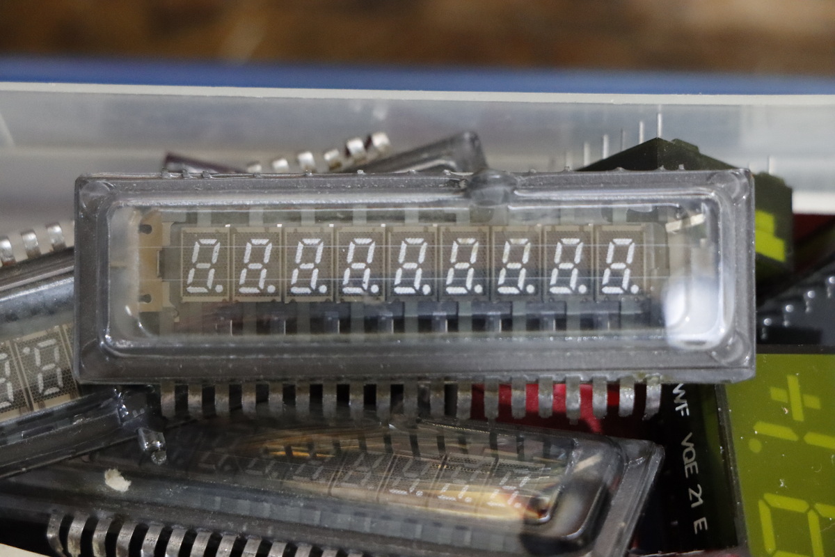

Altertümliches Display 9-ST-10K mit Arduino ansteuern?
Gast #6682182
Daniel Kreuzer schrieb:
> Könnt ihr mir sagen, wie man dieses Display mit dem Arduino ansteuern
> kann?
Willst du dir das wirklich antun?
Zum Spielen und Lernen ... ok. Aber du fragst nach Arduino,
hast also eigentlich keine Ahnung. Das wird auch mit Arduino
nicht einfach weil man zum Multiplexen mehr Ahnung als nur
Arduino braucht.
Aber wirklich was mit einem Controller tun und etwas dabei
anzeigen, das macht man heute mit TFTs/LCDs.
(Firma: matzetronics) #6682339
Ohne Interfaces zu 30V gehts jedenfalls nicht. Man kann sowas mit
Transistoren bauen und praktisch die Software für eine 9 stellige LED
Anzeige benutzen. Aber das Display braucht:
1. Eine Heizung (am besten Wechselspannung) mit etwa 2-4V
2. Heizung, Grids und Anoden sind im Ruhezustand auf z.B. -30V
Potenzial.
3. Zum Aktivieren eines Segments wird das Grid der Ziffer auf 0 oder 5V
angehoben und das Segment auch.
Einfacher gestaltet sich das mit VFD Chips wie z.B. dem PT6312, der mit
SPI angesteuert wird und noch ein paar Buttons und LEDs ansteuern kann.
Die aufwändige Stromversorgung allerdings bleibt einem nicht erspart.
(Firma: matzetronics) #6682626
Ach, noch was - Dieses Display ist defekt, da hat jemand den Ansatz
abgeschlagen. Auch der weisse Krümelkreis unten rechts zeigt das. Die
Dinger im Hintergrund sehen aber besser aus.
Als Vorbild für die Pinbelegung ist das aber noch brauchbar.

Gast #6682720
> kann?
Gar nicht.
Das ist kaputt.
Da hat ein Trottel oben der Stutzen abgebrochen, die Röhre hat Luft
gezogen.
Ansonsten: PT6311 oder ähnlich und ein passender Trafo (z.B. aus einem
alten VFD Gerät).
