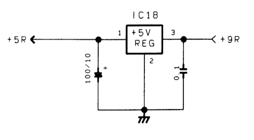

Hallo liebes mikrokontroller-Forum,

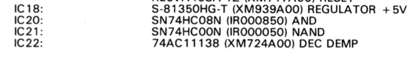

mein Sohn hat ein uraltes Yamaha PSR-410 Keyboard auf dem nun nach 20
Jahren ein Spannungsregler durchgebrannt ist. Mit dem Schaltplan konnte
ich das Teil auf jeden Fall identifizieren, leider aber wird das Bauteil
nicht mehr hergestellt. Da ich mich jetzt nicht ganz so gut auskenne,
finde ich leider auch keinen passenden Ersatz und würde mich sehr
freuen, wenn mir jemand helfen könnte dass ich das Gerät wieder zum
laufen bringen kann. Vielen Dank im Voraus!

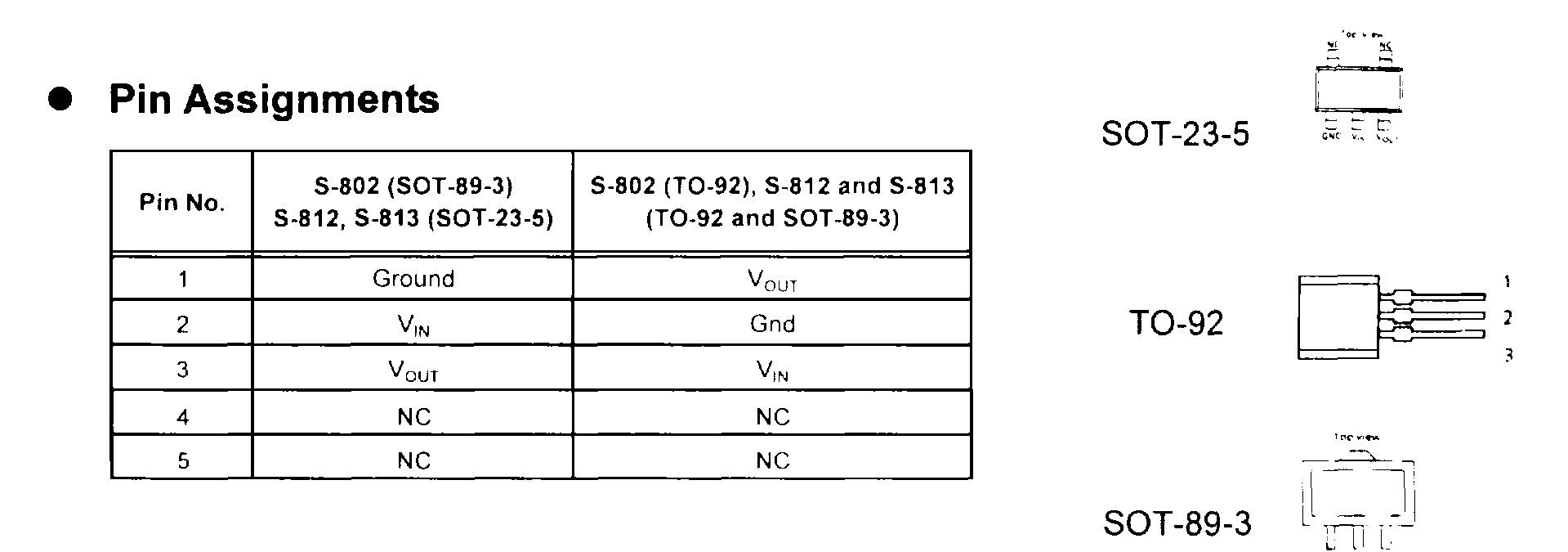

Habe das Datenblatt gesucht und einen low-drop Linearregler mit max. 100
mA gefundn. Low-drop ist hier aber eher nicht nötig, wenn ich die 9 und
5 im Schaltplanauszug richtig deute.

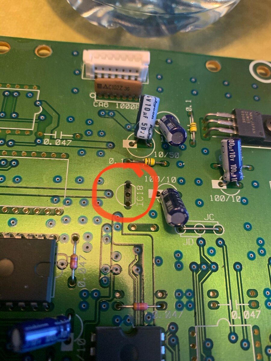

Ich denke ein LM78L05 (TO-92, 100mA) ist ein adäquater Ersatz. Absolutes
Standardbauteil. Orientierung beim Einbau beachten, aber wenn ich das
jetzt richtig übersehen habe, ist der sogar pinkompatibel.

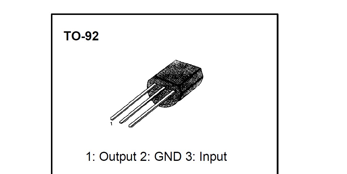

Achtung, der 78L05 ist genau andersrum als die grossen Typen beschaltet.
Sieht man auf die Schrift mit den Beinchen nach unten, ist von links
nach rechts:
1. Output
2. Masse
3. Input
Man sollte also unbedingt mal mit der Platine verifizieren. Der max.
Strom wird ja ausgerechnet nicht in den Kurzdaten erwähnt, obwohl der
einer der wichtigsten Kriterien wäre. Da Seiko allerdings immer die
Daten bei max. 30mA spzifiziert, wird der 100mA Typ 78L05 wohl gut
Reserven haben.
Hm... mein Edit ist hier gerade den Bach runter ... also Nachtrag so:
Der 78L05 hat im Gegensatz zum Originaltyp einen höheren Spannungsbedarf
(mind. 1,7V Differenz zwischen Eingang und Ausgang). Der originale gibt
sich mit 0.24V bei Vollast zufrieden dank FET Endstufe. Ist eben die
Frage ob das benötigt wird.
Ein LM2931AZ-5,0G z.B. kommt mit 0.6V aus und ist dem Bild nach absolut
pinkompatibel.

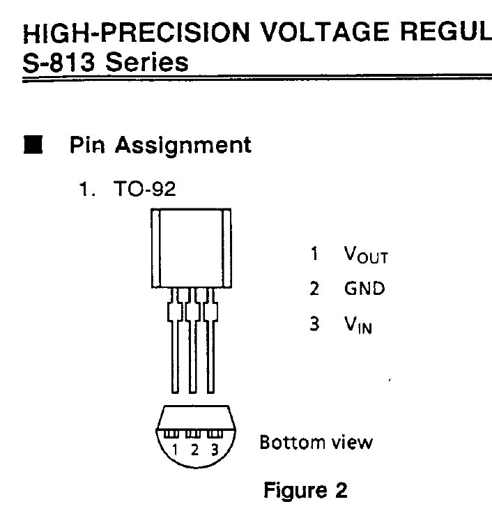

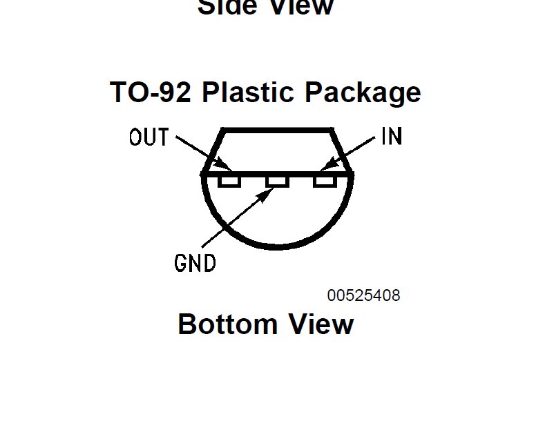

Der 78L05 andersum? Ich sehe für alle bisher bei bottom view und flache
Seite oben die Numerierung 1-2-3 und Vout-GND-Vin. Oder habe ich Tomaten
auffe Augen?
Verdammt. Dreimal hingeguckt. Die Reihenfolge ist wirklich anders.
Je nach Dokument...
links: das eine Sheet. Dann 78L05 und der Lowdrop und dann ein anders
PDF des Originaltyps.
edit zur Verdeutlichung:
Also das linke und das rechte Bild sollen den gleichen Typ zeigen,
liefern aber unterschiedliche Pinouts. Dem rechten nach wären der
(LM)78Lxx und der LM2931-xx pinkompatibel zum S-813xx ...
