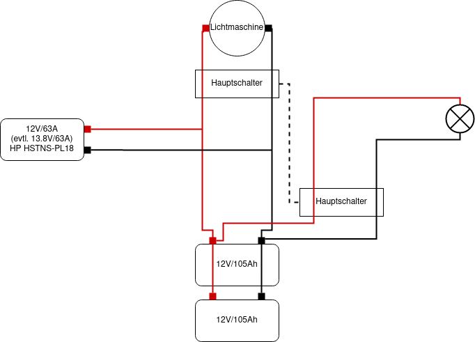

100 A in einen 200-Ah-Bleiakku sind, solange die Gasungsspannung (14,1
bis 14,4 V, je nach Temperatur) nicht erreicht wird, absolut kein
Problem. Die fließen ohnehin nur ein paar Minuten, dann ist er soweit
aufgeladen, dass der Strom schon zurück geht. Das macht er schon bei
normalem Lichtmaschinenbetrieb recht schnell, bei den mickrigen 13,8 V
noch viel schneller.

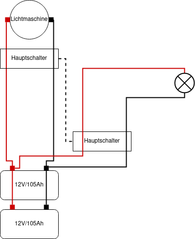

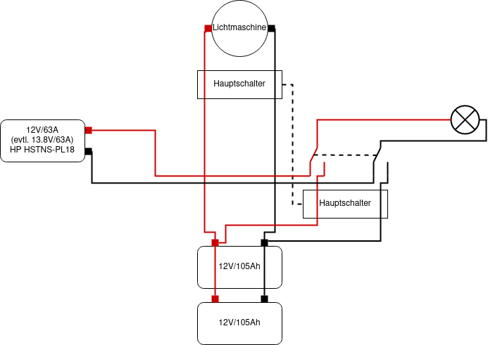

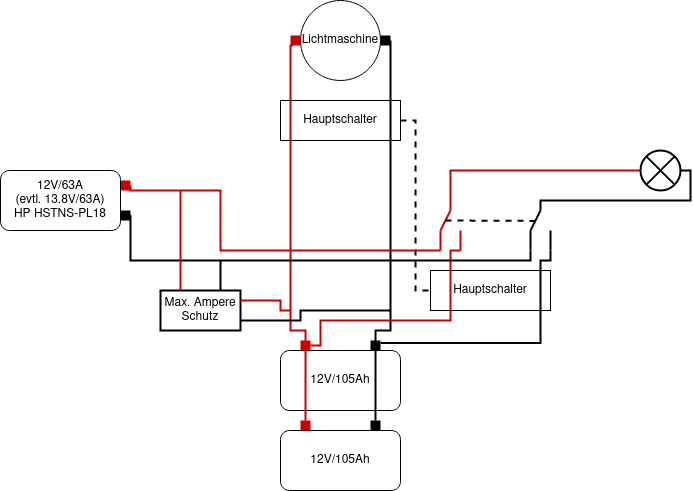

von Fridolin O. (muebau)
Cello schrieb:
> Hallo Fridolin, kannst du mal genauer beschreiben, was du machen
> möchtest? Eventuell mit einer Skizze?
Ja ich habe mal die verschiedenen Ideen gezeichnet.
1.png ist der aktuelle Stand
2.png ist das Netzteil einfach angeschlossen (da befürchte ich Probleme)
3.png schaltet das Bordnetz von Batterie auf Netzteil wenn Strom da ist
(wie geht das Unterbrechungsfrei?)
4.png ist ein "Schutz" (keine Idee wie) der verhindern soll das zu
heftig geladen wird

Was passiert z.B. wenn die Batterien fast leer sind und z.B. 10.9V haben
und dann mit 13.8V und 63A geladen werden. Ich denke das es dann
Wasserstoff geben wird.

Fridolin O. schrieb:
> Mir macht da eher die Batterie sorgen.
Der passiert nichts. So eine Batterie muss im Kfz auch kräftige Entlade-
und Ladeströme wegstecken.
Bezüglich Gasung, wie Hinz schrieb, solange die nicht kaputt ist, gast
allein von der Stromstärke nichts. Bleiakkus haben eine
(temperaturabhängige) Gasungsspannung, unterhalb derer keine Elektrolyse
einsetzt – egal, wie hoch der Strom ist. Das Limitierende beim Strom ist
folglich nur die Erwärmung. Wenn du wirklich bei 13,8 V bleibst (und
damit den Akku nie ganz voll lädst), gast die sowieso nie. Bei regulärem
Ladebetrieb ist bei Bleiakkus eine gewisse Gasung am Ende der Ladung an
sich nicht schädlich (dann natürlich nicht mehr mit so hohem Strom
sondern eher mit den berühmten "C/10"), solange man den Verlust durch
Nachfüllen destillierten Wassers später wieder ausgleichen kann. Nur
damit erreicht man aber (zumindest mit brauchbarer Ladezeit) den vollen
Ladezustand.

Ist es denkbar einfach eine Diode zu nehmen und ein Relais:
NT   = + relais +
Das Netzteil liefert 0.7V mehr und das Relais schaltet um.
Noch besser: erst schaltet Relais #1 das Netzteil dazu (kurz gibt es
einen dicken "Ladestrom") und direkt danach (0.5Sek) trennt Relais #2
die Batterien vom Bordnetz. Jetzt fehlt nur noch eine Idee für den
Wegfall des Landstroms. Wenn dieser Wegbricht müssen die Batterien ja
"sofort" wieder übernehmen damit es keinen Blackout gibt.
Darum die Idee da mit Mosfets so schnell zu schalten das es keinen (oder
nur wenige Millisekunden) Blackout gibt.
PS: ASCII Art ist alle paar Jahre immer wieder eine Freude :-)

von Andrew T. (marsufant)
D.h. es schließt mit dem (Arbeits-)Kontakt die Plus Verbindung NT zu
Batterie?
In Dem Fall schaltet es nie wieder aus, wenn das NT abschaltet -- da die
Relaisspule weiter an Spannung liegt (über den geschlossenen Kontakt)
Also: Selbsthaltung.
> Etwas ernsthafter: Ich denke das es für 15 Euro (Preis Netzteil) eine
> pragmatische Lösung werden kann.
In der Schiffahrt war noch nie etwas pragmatisches langlebiges
schiffstaugliches für "kleines Geld" zu haben.
Vorschläge hast Du ja nun genug bekommen,
fang halt einfach an und berichte später, was für Deine Zwecke tauglich
wurde.
Stimmt. :-) Ich habe vorhin überlegt ob es nicht schlicht mit 2 Dioden
getan ist. Eine geht vom Netzteil ins Bordnetz, eine geht von den
Batterien ins Bordnetz.
Wenn die Batterien voll oder leer sind wird das Netzteil (wenn am Strom)
die Ampere liefern (bei 13.8V). Da wird dann nichts geladen (ggf. nur
durch ein weiteres Ladegeraet welches schon vorhanden ist).
Selst wenn mal mehr als 63A gezogen werden wird die Batterie ggf.
helfen.

von H. H. (Gast)
Das werden richtig dicke Dioden, und selbst dann fällt an denen noch
nennenswert Spannung ab. Man könnte natürlich ideale Dioden nehmen, wenn
man kann.

von Einer (Gast)
Ich würde zum Umschalten ein einschaltverzögertes 230V Schütz nehmen.
Dieses fällt dann schon beim abschalten der Netzversorgung ab, bevor die
Ausgangsspannung des Netzteils einbricht.
Falsch.
du benötigst KEINE Diode.
Es genügt das Relais.
Lediglich für dessen Spule benötigst Du ein zweites, sehr kleines
Netzteil, das nur die Spule versorgt. Diese hat vermutlich nur einige
wenige Watt Leistungsbedarf.
Fällt der "Landstrom" weg, schalteten HP Server NT und das kleine NT ab,
und der Relaiskontakt öffnet.
Das ist es doch, was Du wolltest.
Deine gesamte restliche Schiffselektrik lässt Du fest mit dem Pluspol
der Batterien verbunden.
Denn dieser Pufferbetrieb ist die einfache Lösung.
aysxdcfvg schrieb:
> Wie ging (oder geht) es denn nun weiter?
In der Tat klappt meine "2 idiale Dioden Idee" nicht da die FETs
schlicht offen bleiben da immer Spannung von der Batterie bleibt.
Ich werde also schlicht für den Sommer das Gerät benutzen und selbst das
"Relais" sein. Die große Tour im Sommer klappt damit gut. Richtung
Winter geht es dann weiter mit FETs. Die Relais-Idee passt da schlicht
nicht.
Vielen Dank für den Start und die Tipps.
muebau
Nebenbei: FET mache ich dann schlicht mit einem Komparator so das bei:
A>B => offen
B<=A => zu
Ich plane mehrere FETs (z.B. 4) nebeneinander die sowas wie 100V/50+A
machen. Das auf eine Metallplatte und gut. Ich habe einen alten Segler
gefragt und der hatte den Tipp. Das klappt seit Jahren.
muebau
