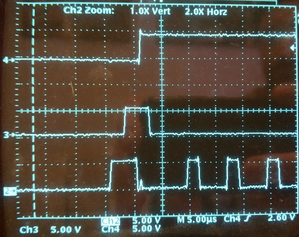

ich sitze aktuell an einem Projekt, bei dem ich mit einem Atmega328P  @
16MHz verschieden codierte Daten am Pin PD3 (INT1 Interrupt Pin)
einlesen möchte.
Auf diesem (DATA) Pin findet entweder eine 2-Wire Kommunikation statt,
dann werte ich auf einem anderen Pin noch das dazugehörige CLK Signal
aus.
Oder aber die Kommunikation findet ASK Moduliert nur auf dem DATA Pin
statt.
Im angehängten Bild sieht man den Mitschnitt einer 2-Wire Kommunikation.
CH2 ist CLK, CH3 DATA und CH4 ist ein Port vom Atmega, den ich zu
Debugzwecken nutze.
Bei der steigenden Flanke vom DATA Pin möchte ich in einer ISR erstmal
mit der Auswertung des ASK Signals beginnen. Dabei soll aber sofort beim
Eintritt in die ISR abgefragt werden, ob der Pegel des CLK Signals 0
ist. Andernfalls breche ich die ASK Demodulation ab, denn dann haben wir
eine 2-Wire Übertragung.
Mein Problem:
Der Prolog der ISR dauert so lange, dass ich den High-Pegel des CLK
Signals verpasse.
Anbei der Code der ISR:

Der "Push-Prolog" braucht also ca. 18 Takte. Im Oszi Bild sieht man im
oberen Signal, wo ca. die Stelle ist wo der CLK Pegel ausgewertet würde.
Dort ist der Pegel aber schon wieder 0.
Ist es irgendwie möglich, den Prolog in die If-Abfrage zu verschieben?
Oder was wäre hier die beste Vorgehensweise, ohne gleich die ganze ISR
in Assembler zu schreiben?
Vielen Dank schonmal für eure Tipps.
von Basti (Gast)
Ohne handassemblieren wüsste ich keine Option den Prolog zu verschieben.
Allerdings kannst du ihn kürzer gestalten, indem du sowenig Verarbeitung
wie möglich in der ISR machst oder dir register für deine ISR
reservierst.
beim GCC meine ich war eh eine ganze Latte an registern ungenutzt (nagel
mich nicht fest, ob es irgendwo bei R15 war, oder bei R7...) die kannst
du in der ISR nutzen und der compiler muss nicht so viel kontext
abspeichern.
z.B. sowas:
register uint16_t temp_ctr = asm("R7"); /* bei der Zeile müsste ich auch nochmal nachforschen wie das genau ging und welche register "frei" sind */
ISR(INT1_vect){
  toggle_pinC0;  // Toggelt Pin CH4
  if(!get_lv_PinD(SCK_PIN))
    do_something();
  else{
    sniffer_state = SNIFFER_STATE_RESET;
  TCNT1 = 0;
  sei();

von Rudi (Gast)
Variante 1: Du setzt in der ISR nur ein Flag anstatt do_something und
ruft sie stattdessen aus der main heraus auf.
Variante 2: Du stellst sicher, dass do_something geinlined werden kann
und für den Compiler ersichtlich wenige register verwendet. Im Moment
fügt der Compiler die ganzen push und pop hinzu, weil er nicht weiß, wie
viele Register do_something verwenden wird und er deshalb alle Register,
die die Funktion verwenden/ohne Sicherung ändern darf ("call
clobbered"), einmal für die ISR sichern muss.
https://gcc.gnu.org/wiki/avr-gcc#Register_Layout
https://gcc.gnu.org/wiki/avr-gcc#Calling_Convention
Variante 3: Du machst eine naked ISR in der du via inline Assembler
zunächst nur die Mindestanzahl Register sicherst, die für die
Flankenerkennung notwendig sind, die Flanke erkennst, und dann manuell
die verbleibenden Register sicherst und do_something aufrufst.

von Falk B. (falk)
Besser. Eine reine ASM-ISR in separater Datei. Das ist DEUTLICH
einfacher!
https://www.mikrocontroller.net/articles/AVR-GCC-Tutorial/Assembler_und_Inline-Assembler#Stand-Alone_Assembler
von Michael D. (nospam2000)
Du solltest dir man das Input Capture Feature ansehen. Vor einiger Zeit
habe ich mal einen Artikel dazu geschrieben, ist zufällig gerade der
Artikel der Woche:
https://www.mikrocontroller.net/articles/High-Speed_capture_mit_ATmega_Timer
Damit hast du deutlich mehr Zeit um auf ein Signal zu reagieren und
weißt trotzdem genau, wann es eingetreten ist.
Eine Möglichkeit wäre, den Input Capture für das Clock Signal zu
verwenden.
 Michael

Hab den Code jetzt mal umgeschrieben, so dass die ISR nur ganz kurz ist:
ISR(INT1_vect){
  if(!get_lv_PinD(SCK_PIN)){
    TCNT1_diff_isr = TCNT1;
    TCNT1 = 0;
    toggle_pinC0;
    lv_dout_new_edge = 1;
  else
    toggle_pinC0;
Dies hat den Prolog zwar deutlich verkürzt, er ist aber leider immer
noch recht lang.
Hier der ASM Code:
ISR(INT1_vect){
0000010C  PUSH R1    Push register on stack
0000010D  PUSH R0    Push register on stack
0000010E  IN R0,0x3F    In from I/O location
0000010F  PUSH R0    Push register on stack
00000110  CLR R1    Clear Register
00000111  PUSH R24    Push register on stack
00000112  PUSH R25    Push register on stack
00000113  PUSH R30    Push register on stack
00000114  PUSH R31    Push register on stack
00000115  SBIC 0x09,6    Skip if bit in I/O register cleared
00000116  RJMP PC+0x0010    Relative jump
00000117  LDI R30,0x84    Load immediate
00000118  LDI R31,0x00    Load immediate
00000119  LDD R24,Z+0    Load indirect with displacement
0000011A  LDD R25,Z+1    Load indirect with displacement
0000011B  STS 0x01C1,R25    Store direct to data space
0000011D  STS 0x01C0,R24    Store direct to data space
    TCNT1 = 0;
22
0000011F  STD Z+1,R1    Store indirect with displacement
23
00000120  STD Z+0,R1    Store indirect with displacement
24
    toggle_pinC0;
25
00000121  SBI 0x06,0    Set bit in I/O register
26
27
00000122  LDI R24,0x01    Load immediate
28
00000123  STS 0x01CD,R24    Store direct to data space
29
00000125  RJMP PC+0x0005    Relative jump
30
    toggle_pinC0;
31
00000126  SBI 0x06,0    Set bit in I/O register
32
33
00000127  LDI R24,0x01    Load immediate
34
00000128  STS 0x0101,R24    Store direct to data space
35
Aber Tatsache ist, jetzt wird die CLK Flanke erkannt! Aber ganz knapp,
ich schätze 2 oder 3 Takte später wäre die Flanke schon vorbei. Das ist
natürlich alles andere als sicher.
Für die Robustheit sollte ich doch die ISR in inline ASM schreiben.

von Philipp (Gast)
Wow, sogar gleich ein .S File für mich geschrieben!
Vielen Dank Falk für die großartige Hilfe! Ist gar nicht so kompliziert
wie ich es mir vorgestellt hatte ;-)
Ein paar kleine Fehler habe ich noch ausgebessert. Hier nochmal der
funktionierende Code:
#define ASSEMBLERFILE
#include "Sysdefines.h"
.list
.global INT1_vect
.extern TCNT1_diff_isr
.extern lv_dout_new_edge
.extern sniffer_state
INT1_vect:
  push  r16
  in    r16, _SFR_IO_ADDR(PIND)    ; read PORTD as fast as possible
  push  r17
  in    r17, _SFR_IO_ADDR(SREG)      ; save SREG
  sbrc  r16, SCK_PIN              ; SCK_PIN == LOW?
  rjmp  INT1_SCK_HIGH
INT1_SCK_LOW:
  lds    r16, TCNT1
  sts    TCNT1_diff_isr, r16
  ldi    r16, 0
  sts    TCNT1, r16
  ldi    r16, 1
22
  sts    lv_dout_new_edge, r16
23
  rjmp  INT1_end
24
INT1_SCK_HIGH:
25
  ldi    r16, SNIFFER_STATE_RESET
26
  sts    sniffer_state, r16
27
INT1_end:
28
  sbi   _SFR_IO_ADDR(PINC), 0    ; toggle pin C0
29
  out    _SFR_IO_ADDR(SREG), r17
30
  pop    r17
31
  pop    r16
32
  reti
33
34
  .nolist
35
  #undef ASSEMBLERFILE
Mit der Konstante ASSEMBLERFILE habe ich in meinem Include-File die
Enums "ausgeblendet", sonst meldet der Präprozessor im .S file einen
Fehler.
Wen es interessiert: Die komplette ISR ist jetzt nach ca 2.2us
durchgelaufen, der SCK Pegel wird frühstmöglich erkannt. Das nenne ich
mal Erfolg!
Abschließend nochmal danke an Alle für eure große Hilfe!!!
