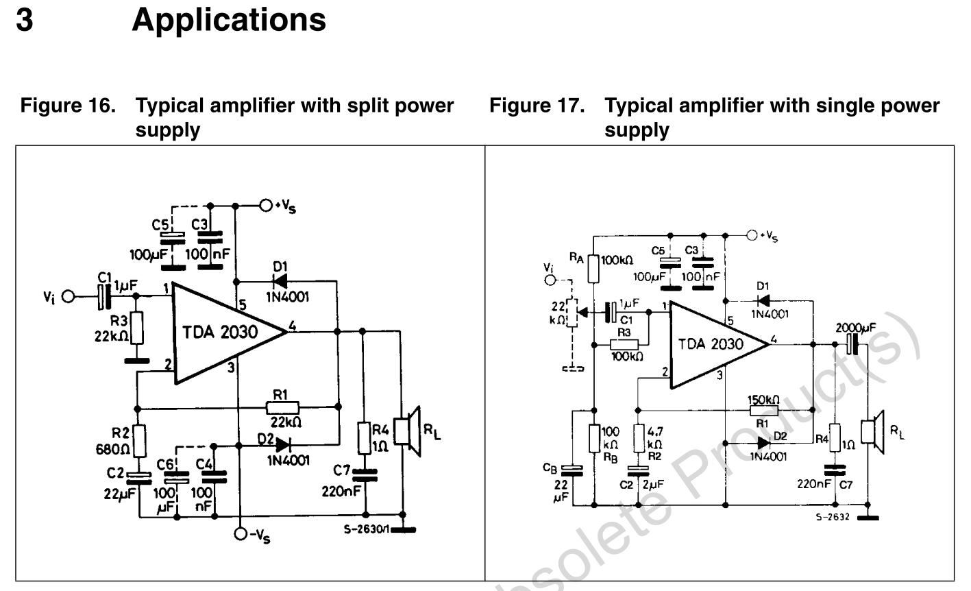

Hallo, gibt es sowas, ein Verstärkerchip (a`la TDA2002) der bis in den Ultraschallbereich (40kHz) arbeitet? Danke.

Hallo, gibt es sowas, ein Verstärkerchip (a`la TDA2002) der bis in den Ultraschallbereich (40kHz) arbeitet? Danke. Vielelicht den LM3886? Ist ein OpAmp-ähnlicher Audio Verstärker mit 2 MHz min. GBW.

Rudi schrieb: > Hallo, gibt es sowas, ein Verstärkerchip (a`la TDA2002) der bis in > den Ultraschallbereich (40kHz) arbeitet? Danke. TDA7056 bis 300kHz wenn die Leistung reicht Normalerweise lassen sich so gut wie alle Audio-ICs bis 40..50kHz fahren, die begrenzenden Filterschaltungen sind meistens extern. Allerdings sinkt oft die Ausgangsleistung und die ICs könnten trotz recht geringer Leistung gut warm werden wenn man sie mit 40kHz betreibt. Blöde Frage, werden die Ultraschallwandler eigentlich mit einem Sinussignal angesteuert oder darf das auch ein Rechteck sein?

Fast alle integrierten NF-Endstufen kommen bis 40kHz. Wenn man von den ganz ganz alten wie TDA2003 & Co. mal absieht. Der TDA2030 kommt z.B. bis 150kHz. Andere Beispiele wurden zu Hauf genannt. Also würde ich eher mal die geforderte Leistung spezifizieren. Und dann bei den üblichen Verdächtigen suchen. Viel spannender finde ich die Frage, welchen Schallwandler man nimmt.

Axel S. schrieb: > Fast alle integrierten NF-Endstufen kommen bis 40kHz. Wenn man von den > ganz ganz alten wie TDA2003 & Co. mal absieht. Der TDA2030 kommt z.B. > bis 150kHz. Ist schon unklar weshalb ausgerechnet der Mülleimer 2030 hier immer wieder mal als ultimatives superduper-audio-IC auftaucht. :-) Echt mal... Schon das kann ja nur an verklebten Ohren liegen. Und jetzt auch noch Lagnwellen-HF-Verstärker. Irre! Der war schon zu seiner Lebenszeit in den 70-80ern audiophil unbrauchbar wegen krasser schwingneigung. Außerdem grottig in Brückenschaltung oder an 4Ohm Lautsprechern, da gnadenlose Io-peak clipping strombegrenzung auf 3,5A. 150kHz? Rätselhaft wie der Eimer auch nur 20kHz schaffen soll. Die 1Ω/220n Kombination am Ausgang ist immer erforderlich. Ohne diese läuft er selbst als Oszillator. Bedeutet bei 20kHz, daß dem 4Ω Ls nochmal 1,..Ω(zu faul zum rechnen) parallel liegen. Also praktisch verbrät der 1Ω Widerstand bei hohen Frequenzen 10Watt geklipptes Audio, für dem Ls bleibt ein kläglicher Rest. Bei 150kHz platzt wahrscheinlich der 220n. :-) Trifft so natürlich auf die meisten IC-Verstärker vergangener Tage zu. Nur bleiben die inzwischen schuldbewußt in ihrer Gruft und kommen nicht permanent als Zombis aus der Versenkung hoch gekrochen...
#6683974
level 0 schrieb: > Die 1Ω/220n Kombination am Ausgang ist immer erforderlich. Ohne diese > läuft er selbst als Oszillator. Für alle die zu faul zum suchen sind, dabla Ausschnitt angehängt. Antwort schreibenBitte melde dich an, um einen Beitrag zu schreiben. |
