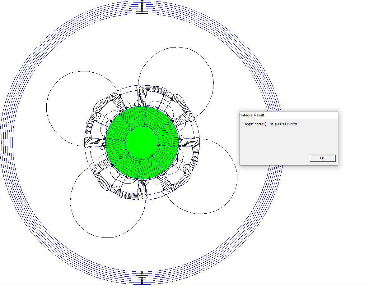

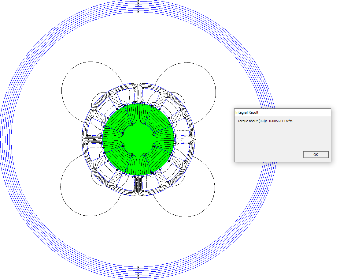

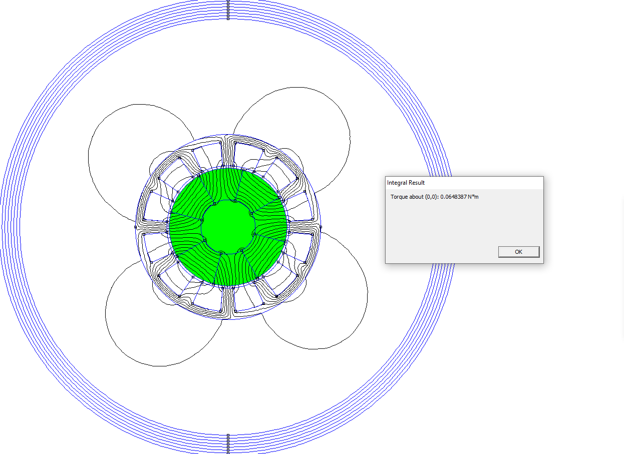

ich habe in FEMM eine Synchronmaschine mit Permanentmagneten gezeichnet.
Auf 0 Grad und 15 Grad eingestellt ist das Drehmoment negativ, auf 7.5
Grad wird das Drehmoment aber eigenartigerweise Positiv, obwohl die
Phasen richtig eingestellt sein müssten. Habe ich irgendetwas falsch
eingestellt, oder funktioniert das Konzept von vornherein nicht?
Ich vermute, dass Du nicht oder nicht richtig bestromst und hier nur das
Nutrastmoment siehst. Wäre die Wicklung (richtig) bestromt, dürfte der
FLuss im Luftspalt nicht tangential verlaufen, denn so kann kein
Dehmoment erzeugt werden.
Ersetze doch den Magnetwerkstoff durch Luft und guck' Dir das von der
wicklung erzeugte Magnetfeld an.
Grüßle
Volker

Auch wenn's schon ein paar Wochen her ist: Meine obige Aussage ist
natürlich Blödsinn.
Richtig ist:
* Verlaufen die Feldlinien zwischen Stator und Rotor radial, können sie
kein Drehmoment auf den Rotor ausüben, wie man auch anhand des
"Gummibandmodells" erkennen kann.
* Drehmoment kann nur ausgeübt werden, wenn der Verlauf der Feldlinien
eine tangentiale Komponente aufweist.
Grüßle
Volker
