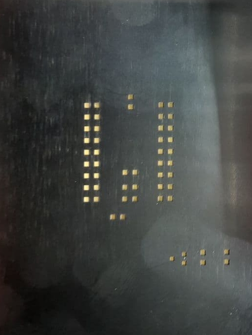

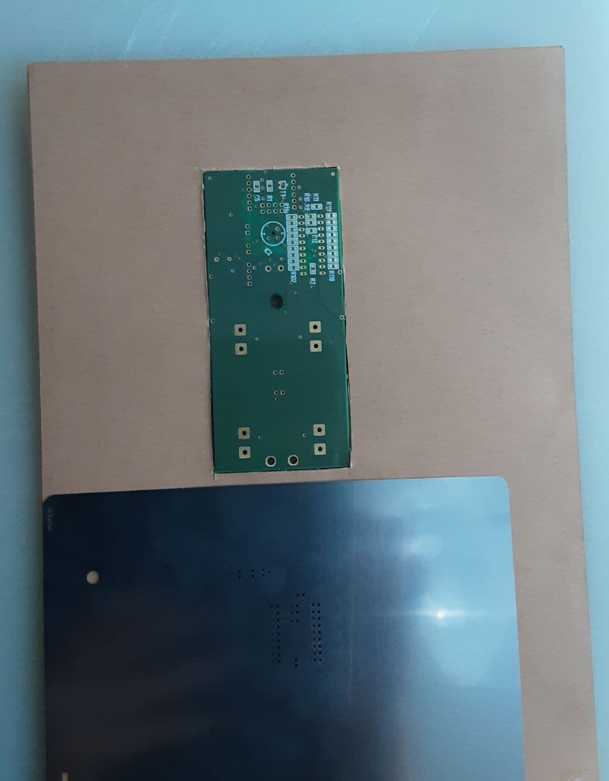

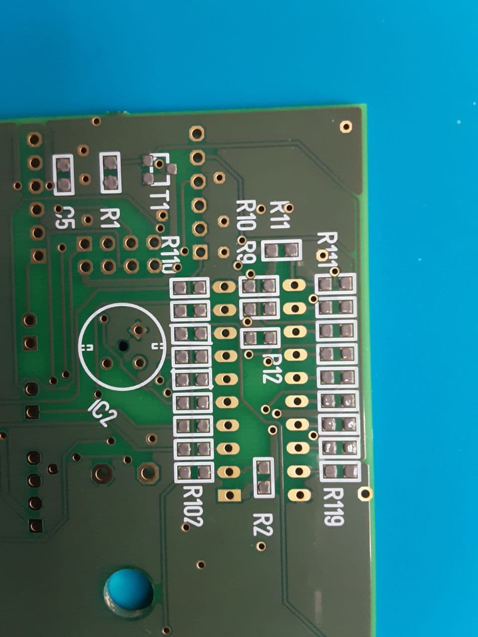

#6684375
Mike schrieb:
> Unter 500€ wäre top!
Ich habe eine Bastlerlösung gefunden.
- Rahmen aus Kartons auf Leiterplattenstärke zusammen geklebt
- Kontur der Leiterplatte ausgeschnitten
- Leiterplatte eingelegt (erstes Bild) und Schablone justiert(zweites
Bild).
- Mit einer Spachtel Lötpstaste durch die Schablone auf die Leiterplatte
gestrichen
- Fertig! (drittes Bild)
