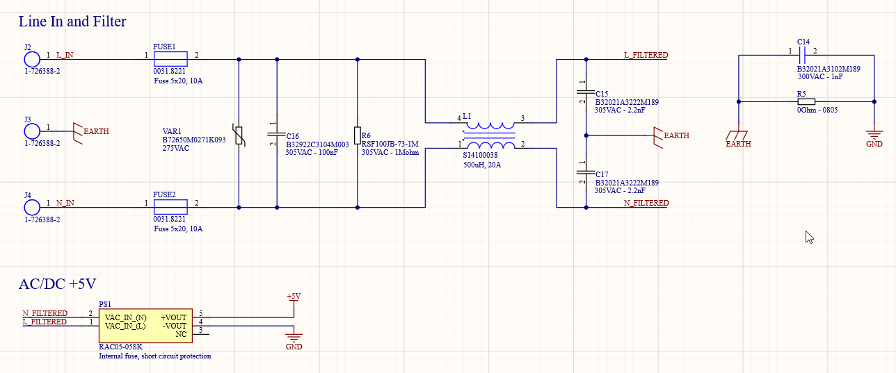

Ich habe folgendes Setup wie im Anhang, wo ein AC/DC Wandler gespiesen
wird.
Nun bin ich nicht sicher, ob die GND mit ERDE verbinden soll oder nicht.
Der uC und weitere IC, die über den Wandler gespiesen werden, schalten
die Leistungskomponenten nur über Optokoppler, von da her wäre die
Isolation sicher nicht schlecht. Wenn nun aber aus irgend einem Grund
der Wandler oder ein Optokoppler durchschlägt, dann würde ja der FI
nicht auslösen, wenn GND und ERDE nicht verbunden sind, von daher würde
ich eher wie im Anhang zur Verbindung über einen Widerstand tendieren.
Was meint ihr dazu?

Gast #6706491
Shorting PE und GND ist klare Überbrückung des Isolations.
Falls Sie es brauchst, würde ich aufpassen.
Die Frage auch ist welche End-norm musst du erfüllen?
IEC60950, 60601, IEC61010 usw.
Dann Class I, Class II usw.
RAC05-05 ist klar Class II wie vom DB, gibt  keine PE Pin apropo daher.

Gast #6706606
Daher solltest du erst einmal klären, welche Anforderungen du an dein
Gerät hast, ob es berührbare Spannungen gibt (AC > 30 V oder DC > 60 V),
welche Schutzklasse das hat (Plastikgehäuse? Metallgehäuse? und wie
sicherheitsrelevant (SIL?) das ist. Demensprechen müssten nämlich intern
auch entsprechende Sicherheitsabstände eingehalten werden.
