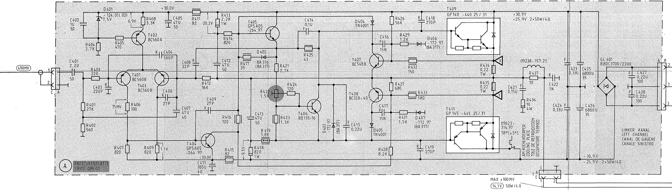

von Der Zahn der Zeit (🦷⏳) (Gast)
Ben B. schrieb:
> Könnte auch sein, daß die Endstufe beim Ein- oder Abschalten instabil
> wird, müsste man mit einem Oszi messen.
Kann ich checken.
> Was ist das für eine Schaltung,
> läuft der Spannungsverstärker mit einer höheren Betriebsspannung als der
> Stromverstärker? Wobei, das sind keine FETs, oder? Die könnte man mit
> sowas evtl. töten, Bipolartransistoren sind gegen sowas recht robust
> (außer bei Falschpolung).

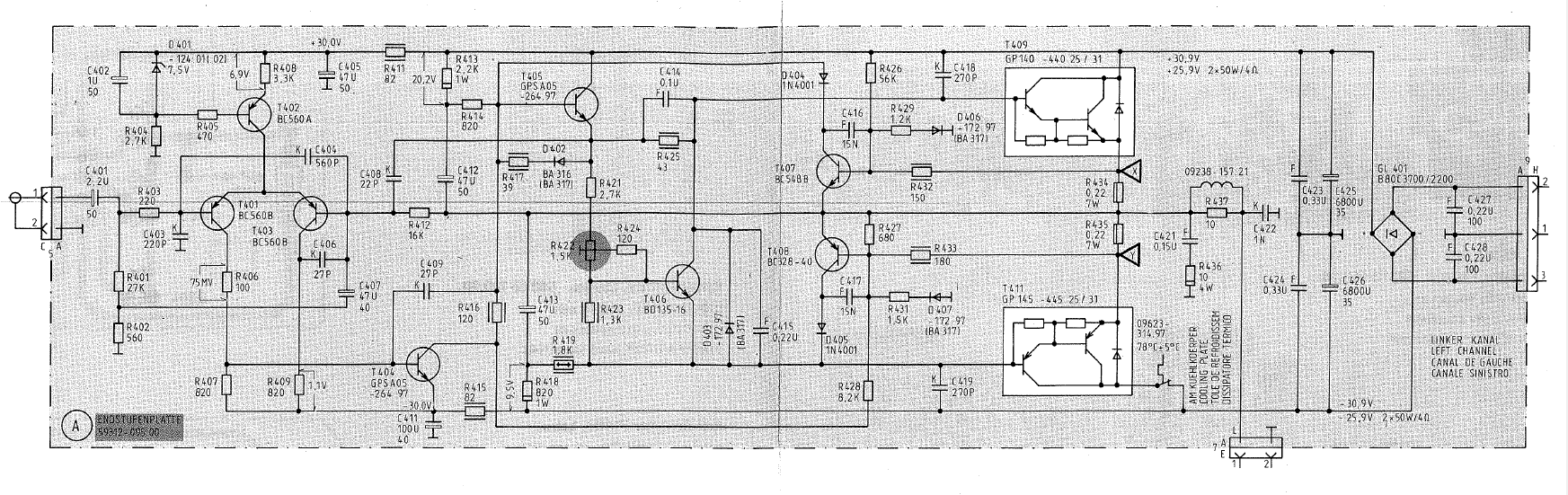

Ich ahne nur, was du meinst, deshalb die Schaltung im Anhang.

Nach dem Schaltplan sind bei den Darlington-Endstufentransistoren
(T409/411) die Bypass-Dioden zwischen Kollektor und Emitter wichtig. Die
hat nicht jeder Ersatztyp. Mit dem Alter sinkt etwas die Symmetrie, so
das vor allem beim Abschalten es zu Endstufenpeaks kommen kann. Oft
zerlegt es dabei die Basis-Emitter-Stecke, weil Spannungen über 6V
auftreten. Dagegen hilft eine zusätzliche Diode zwischen Emitter und
Basis in der Gegenrichtung. Aber diese hilft dann nur, wann zwischen der
Basis und dem Transistor, der bei Überstrom Clippt, noch ein Widerstand
vorhanden ist. Ansonsten ist dieser hinüber. Wenn dieser Transistor
(T407/408) defekt ist, aber nicht niederohmig geworden ist, dann
fünktioneriert die Endstufe weiterhin. Aber beim Schalten fehlt das
Klipping und es geht ein zu großer Impuls durch die
Endstufentransistoren.
Hoffe das war jetzt nicht zu viel Prosa und gibt einen Hinweis, wonach
Du mal schauen solltest.
In den STW100/200 und MJH6284/7 gibt's die auch. Nee - nicht viel Prosa,
nur gut überlegt 👍!

Ich meine mich zu erinnern, dass für den BD135-16 (Ruhestromeinstellung,
Spannung zwischen den Basen der Endtransistoren) nur ein bestimmtes
Fabrikat verwendet werden durfte.
von Jemand (Gast)
michael_ schrieb:
> Ich würde mich hier der Netzteilschaltung widmen.
> Die Art, wie die Mitte erzeugt wird, gefällt mir nicht.
schaust du mal ganz rechts, da kommt die Symmetrie-Masse vom Trafo
rüber, also das ist es garantiert nicht
aber, die negative Ub hat einen Thermoschalter, die positive nicht,
komisch
das Boucherot-Glied hat auch noch eine Spule um den R437, an der einen
Seite 100n u. nach Masse 1 n , ob die Werte noch so passen ,
das wird es aber sicher nicht sein ?

von H. H. (Gast)
Der Zahn der Zeit (🦷⏳) schrieb:
[GPSA05]
>> Spontan: MPSA05
> Nur 60 V.
Hab doch schon Antwort bekommen: wie MPSA05, aber 80V.

von Nichtverzweifelter (Gast)
michael_ schrieb:
> Seh ich nicht so.
> Kommt eher vom PE o.ä.
> Die Graetz-Schaltung funktioniert da nicht.
Deine Kenntnisse sind mangelhaft. Lade Dir das Manual runter
(elektrotanya.---), guck die zwei Sekundärwicklungen a 22V, deren Mitte
an Masse liegt. Wenn Du das nicht verstehst, dann halte Dich bitte raus.
Das nervt nur und die Erwähnung eines nicht vorhandenen PE ist geradezu
dämlich. Das Gerät hat einen Eurostecker ohne jeden PE=Schutzleiter.
von michael_ (Gast)
Warum so aggressiv?
Ich sehe nur obige Schaltpläne.
Und denke nicht daran, weiter z. Bsp. bei tanya mir etwas zu holen.
Wäre Sache vom TO.
Schließlich kann das auch von Y-Kondensatoren kommen.
Sachliche Diskussion ist wohl nicht so dein Ding?

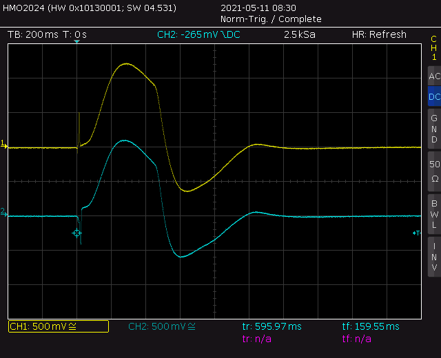

Vorschlag: Beide Lautsprecher anklemmen. Speicherscope zum Ort des
geschehens schleppen. Am rechten ("right channel"="richtiger Kanal")
messen, dabei den linken Kanal ("the not right channel") totlegen, dazu
deren Versorgungsstrippen (Pin2 und Pin3) auftrennen.
Scopieren und abspeichern der Bildschirmfotos:
-beim Ein/ausschalten des Netzschalters (Nebenschauplatz: ist der
Schalter i.O, oder knarzt und prasselt dort ein Lichtbogen) Spannung
direkt am Ausgang der Endstufe (sollte am Klinkenstecker des Kopfhörers
leicht zugänglich sein, trotz Spannungsteiler R87/R89)
-Ebenfalls direkt am Ausgang der Endstufe (Kopfhörerklinke) und
(zweiter Kanal des Scopes) am LS-Ausgang beim zu/-abschalten des
Lautsprechers (Relaiskontakte iO? Oder Problem mit Frittspannung)
[Gleichspannunganteil des Ausgangssignals sorgt bestimmt schon beim
Abschalten der Lautsprecherlast für etwas klingeln der Endstufe]
-Anstiegs+Abfallzeit der pos. und neg. Versorgungsspannung an beiden
Elkos(ohne LS); Über den Ruhestrom lässt sich aus der Abfallzeit die
Kapatität orakeln.
Das alles natürlich mehrfach, ggf mit kleinem(!) Eingangssignal.
Grosssignalprobleme sinds wohl eher nicht; das würde ja sofort
reproduzierbar zum abrauchen führen, und wäre deshalb schon eher
aufgefallen.
Damit bekommste ein (durch Bilder) dokumentiertes Gefühl für "normales"
Verhalten dieser Endstufe. Dann: die Enstufentransistoren von re nach li
tauschen (oder li neue einbauen); selbes Spiel mit der anderen
Endstufenplatine durchturnen: wie sieht der Gleichanteil der
Ausgangsspannung aus, "klingelt" diese Seite genauso; _und_: was
passiert auf dieser "Problemseite" wenn der dortige Lautsprecher an das
andere (LS1/LS2) Lautsprecherrelais (welches möglicherweise noch
jungfräulich unbelastete Kontakte hat) angeklemmt wird?

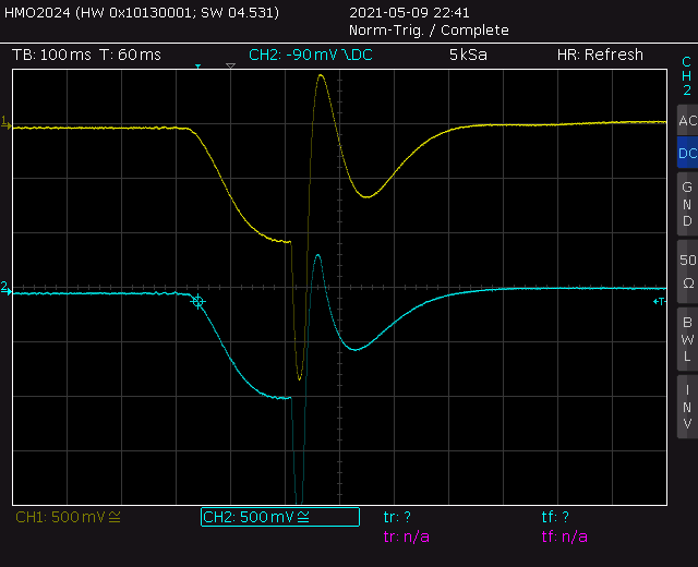

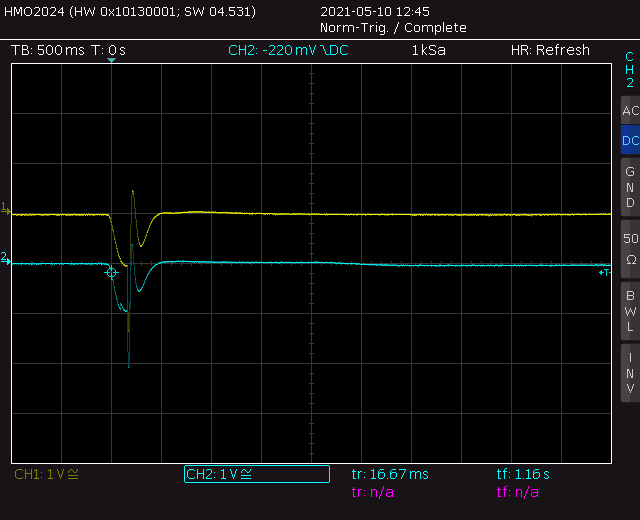

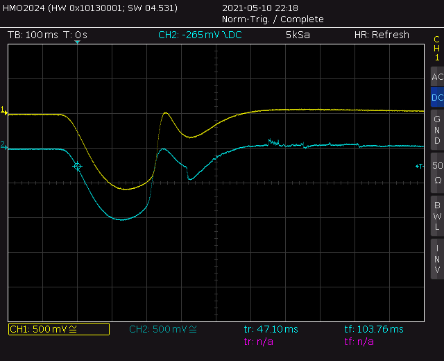

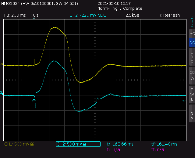

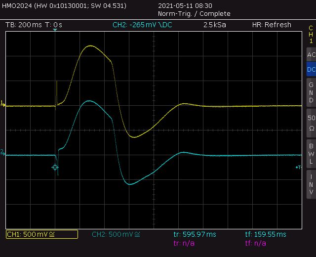

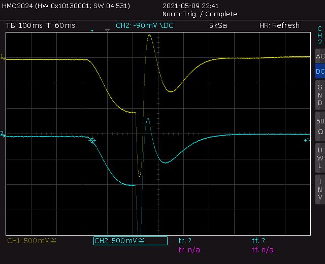

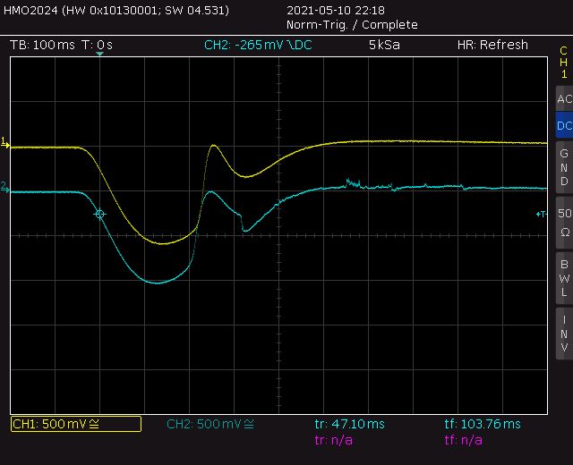

Das habe ich jetzt mal aufgebaut. Am Kopfhörerausgang, denn die
Lautsprecher sind ja über Relais geschaltet. Jetzt muss ich natürlich
immer den Oszi vorher einschalten, das würde ich jetzt nicht die
nächsten Monate konsequent durchhalten können, aber vielleicht passiert
was schon kurzfristig - das würde ich dann nicht verpassen.
Nur die zwei Messpunkte, der Verstärker ist schon wieder zugeschraubt
und steht an seinem Platz. Alle gleichzeitig mit einem vielkanaligen
Transientenrecorder - wenn's um Leben und Tod geht, dann ja...
Da spekuliere ich jetzt auch drauf.

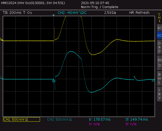

Dieter D. schrieb:
... von guten Ideen 👍. Ich habe jetzt einen Oszi am Kopfhörer-Ausgang,
damit sollte ich es auch erkennen. Noch habe ich keine Unterschiede bei
den Kanälen gesehen, aber noch erfasse ich auch mit der momentanen
Einstellung im Single-Shot nicht den ganzen Vorgang. Und unnötig ein-
und ausschalten will ich auch nicht.

von Karl B. (gustav)
wenn die Darlingtons abgeklemmt, kommt wohl garnichts am Ende raus.
Da fehlen die Treibertransistoren. Das machen dann die Darlingtons
schon.
Dann die Vielzahl von pF-Kondensatoren deuten darauf hin, dass es bei
der Schaltungserprobung im Testlabor zu Schwingneigungen gekommen ist.
Und der 10 Ohm im Bucherot-Glied hat satte 4 Watt?
Also, IMHO erhöhte Schwingneigung bei Bauteilefehler nicht
ausgeschlossen.

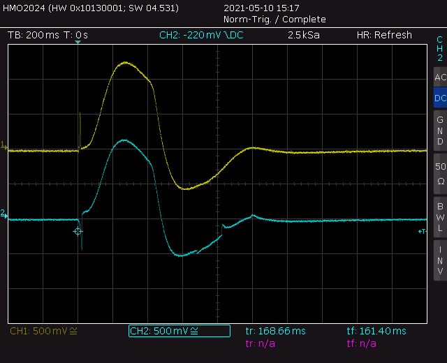

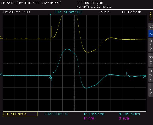

Hier schon mal die Screenshots vom Aus- und Einschalten, blau der
"Wackelkandidat". Noch nicht ganz perfekt, weil teilweise über den
Darstellungsbereich hinaus. Aber dass sie frei von Schwingungen und
weitgehend identisch sind, ist schon zu erkennen.
Ich schalte nicht unnötig aus, aber heute Nachmittag gibt's
wahrscheinlich noch zwei Screenshots.
Skalierung: Am Kopfhörer-Ausgang, aber noch weiter geteilt, also die
tatsächlichen Spannungen sind im Moment noch unbekannt.
Wenn sie hier frei von Schwingungen sind, heißt das noch lange nicht,
dass sie das auch im Fehlerfall sind.
Ich erwähnte schon, dass es empfehlenswert sei, sich das komplette
Manual runterzuladen.
Die mit diskreten Einzeltransistoren aufgebaute Steuerung der
Lautsprecherrelais
- erkennt positive wie negative Gleichspannung an den
Verstärkerausgängen,
- überwacht den Ausfall/das Abschalten der Netzspannung und reagiert mit
schnellem Abschalten,
- trennt bei dauerhafter, dramatischer Unterspannung,
schaltet die Lautsprecher verzögert zu nach dem Einschalten des Gerätes.
Thermisches Ruhestromwandern wird ausgeregelt durch Montage des BD135 am
Kühlkörper, der Transistor wirkt als einstellbare Zenerdiode zwischen
den Basen der Endtransistoren (Darlingtons).
Die Lautsprecherrelais werden mit Konstantstrom gespeist und definiert
gesteuert  Es gibt nur jeweils ein klares "an" und "aus", keinen "sehr
langsam ansteigenden oder abfallenden Spulenstrom", er schwankt auch
nicht bei stärkster Auslastung des Netztrafos durch "voll aufgedrehte
Musik".
Zum Schutz vor Wärmestau durch ungünstige Belüftung, zufälliges Abdecken
oder ähnliche Ursachen sind sowohl Netztrafo wie Kühlkörper mit
selbstrückstellenden Thermoschaltern bestückt, das hat eine lange
Tradition bei Grundig.
Elektronische Strombegrenzung findet für jeden der Endtransistoren über
die übliche Anordnung statt, die den Spannungsabfall über den
Emitterwiderständen der Darlingtons auswertet und die Aussteuerung derer
dann reduziert.
> Ist das der Moment in dem das Ausgangsrelais schaltet?
Den Verdacht hatte ich auch, aber dass so eine Reaktion erfolgt,
scheint mir nicht plausibel. Vielleicht ein prellender Relais-Kontakt?
Wie auch immer, die nächsten Screenshots werden länger, so dass ein
solcher Effekt auch zu beobachten sein müsste, wenn er deutlich später
erfolgt.
Joachim B. schrieb:
> leider immer noch keine
> Antwort vom TO:
> Joachim B. schrieb:
>> Joachim B. schrieb:
>>> LS links/rechts tauschen wurde schon genannt und wäre immer das Erste
>>> was man versucht!
Ich hatte schon geschrieben, dass ich da wenig Sinn sehe. Aber mit einer
plausiblen Erklärung, warum es dennoch damit zusammenhängen könnte,
lasse ich mich natürlich auch zum Umdenken bewegen. Die Lautsprecher
sind, wie üblich, völlig identisch und an kurzen Kabeln angeschlossen.
Nichtverzweifelter schrieb:
> Deine Beobachtungen mittels
> Oszilloskop am Kopfhöreranschluss müsstest Du also auch auf den
> Einschaltvorgang erweitern.
Ist doch schon der Fall. Der erste Screenshot ist vom Ausschaltvorgang,
der zweite von Einschalten.
Wie auch bei diesen hier. Leider habe ich vergessen, den vom Ausschalten
noch vernünftig zu dehnen. Eine kleine Macke ist in der ersten Flanke
der unteren Spur aber gerade noch zu erkennen. Beim Einschalten sind die
3 Zacken im gleichen Kanal (dem so gerne ausfallenden) allerdings sehr
merkwürdig. Eine (heiße) Spur? Ich werde das erst mal weiter beobachten
In den Schaltungsunterlagen zum Grundig "HiFi-Receiver 20" steht beim
dortigen BD135 (Position T3005):
BD135-6
Nur VALVO.
Die Schaltungstechnik ist identisch.
Beim Verstärker V7200 mit entsprechender Schaltungstechnik, dort die
Position T322:
BD 135-16, VALVO.
Beim ersten Beispiel BD135-6 ist das kein Schreibfehler, "die "-6".
Ich erinnere mich auch an eine entsprechende Servicemitteilung.
BD135-6 ist die Version mit der geringsten Stromverstärkung. Vielleicht
hat jemand herausgefunden, dass sich damit (und speziell die von Valvo,
aber vielleicht hat der Entwickler gerade nur den zur Hand gehabt) die
beste Temperaturkompensation über einen größeren Bereich ergibt. Mir
scheint das alles nicht soooo tragisch. Obwohl ich völlig andere
Darlingtons eingesetzt habe, hat der Ruhestrom genau den Vorgaben im
Manual entsprochen. Ich hätte es auch nur sehr ungern neu eingestellt,
denn ich fürchte, dass der Trimmer hin und wieder unterbricht, was in
der Schaltung zu einem enormen Ruhestrom -> Exitus führen müsste.
Beitrag #6686621 wurde von einem Moderator gelöscht.
Der Variationsbereich des Ruhestroms durch den Trimmer ist bereits durch
die Festwiderstände R421, 423 und 424 entsprechend eingeschränkt.
Während für alle anderen Transistoren kein Hersteller angegeben wird,
schreiben die Serviceunterlagen nur für diesen Transistor das Fabrikat
Valvo ausdrücklich vor.
Ich habe in den Unterlagen für Geräte von 1977 bis 1983 nachgesehen,
mehr Modelle als vorhin detailliert angesprochen. Solange als
einstellbare Leistungszenerdiode der BD135 verwendet wird, steht "Valvo"
oder "Nur Valvo" dabei.
Deine Vermutung, der Entwickler habe gerade nur den Typen dagehabt, ist
Nonsense.
Grundig war damals noch dicke im Geschäft, zusammengenommen erreichten
die "mit BD135 an dieser Stelle" aufgebauten Geräte mehr als 1 Mio.
("Studio, RPC, Receiver, Vollverstärker)
Für andere Schaltungsteile sind reichlich vorselektierte und bei der
hauseigenen Wareneingangsprüfung sogar nochmals in Gruppen selektierte
Halbleiter verwendet worden, die dann eigene ET-Nummern (und
Lagerplätze) bekommen haben.

von Elliot (Gast)
> "Die Darlingtontransistoren für je einen Kanal müssen vom jeweils
> gleichen Hersteller sein"
> Und noch:"Dies gilt auch für die beiden Transistoren des
> Differenzverstärkers am Eingang der Endstufe".
Steht das wirklich im Service Manual?
Ein Blick auf die Schaltung zeigt, daß das vollkommen unsinnig ist. Die
beiden Diff-Transistoren arbeiten an sehr unterschiedlichen
Arbeitspunkten, nämlich IC(T401)=750µA, Ic(T403)=1340µA, der Diff
arbeitet in starker Schieflage, da ist es fast egal welche Typen man
einbaut.
Diese unterschiedlichen Ströme führen nicht nur zu unnötig großen
Verzerrungen, sondern auch zu einer unnötigen Temperaturdrift. Ist schon
ein übles Zeichen, daß die Entwickler sowas nicht sehen. Das setzt sich
auch an anderen Stellen in der Schaltung fort.
So, wieder einmal Aus- und einmal Einschalten. Der Signalverlauf beim
Ausschalten ist schon auffällig. Beim Ausschalten ist ja nur noch
Energie in den Elkos. Ich habe bisher keine Erfahrungen gemacht oder
Informationen gesehen, ob die reicht, um in einem Extremfall zur
Beschädigung solcher dicken Halbleiter führen zu können, die dann beim
Einschalten danach das endgültige Aus bewirken.
Diese Signale sind mit Lautstärke 0 gemacht, die Screenshots vorher
waren auch Reste der Ausgleichsvorgänge in den Eingangsstufen vor dem
Poti zu sehen.
Wenn der Verstärker noch einmal ausfällt, werde ich der Sache weiter auf
den Grund gehen und auch
> zum überprüfen wie gross die Ströme werden hatte ich
> vorgeschlagen die Spannung an über die beiden Emitterwiderständen mit
> dem Scope aufzuzeichnen.
Jetzt könnte es eine Spur zum Verfolgen geben.

Noch mal zur Bestätigung auch von mir: Die Mittelanzapfung des Trafos
sieht man erst im vollständigen Schaltplan. Auf dem Teilschaltplan ist
sie nicht zu sehen. Das ist natürlich kein Beweis, nicht einmal ein
Indiz, dass sie es nicht gibt.

Und da muss ich @Elliot beipflichten, diese Endstufe ist suboptimal
designet.
