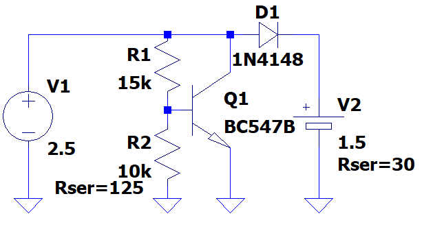

Drahtlos-Maus und Wanduhr fressen AA-Batterien, mit Akkus laufen die
aber immer nur kurz (max. 2 Wochen). Der Batteriefrischer aus defekter
Gartenlampe mit 2,5V-Solarzelle (5..10mA, Kurzschluß 20mA) liegt draußen
am Balkon. Braucht tägliche Spannungsmessung: Überladen von
Zink-Kohle-Zellen beginnt ab 1,5V und von Alkalizellen ab 1,55V. Danach
werden die hochohmig. Das habe ich bei Zimmertemperatur festgestellt. Da
eine Spannungsbegrenzung also offenbar notwendig ist: Wie ist das
Temperaturverhalten dieser Zellen?
Ziel der Aktion ist, daß ich das Ding 2-3 Wochen draußen 'vergessen'
kann, also bei ca. -20° .. +50°: Auch bei Erreichen der Ladeendspannung
ziehen die Zellen noch wenige mA und werden mit der Zeit länger
verwendbar.

Ich würde es mal mit zwei Si-Dioden in Reihe versuchen, die in
Durchlassrichtung zur Zelle parallel geschaltet sind.
Steigt die Temperatur, sinkt die Durchlassspannung der Dioden und
limitiert so die Spannung:
https://www.elektronik-kompendium.de/sites/grd/0701291.htm
Am besten misst man die Uf der Dioden und wählt zwei passende.
Allerdings ist eine 'Auffrischung' von normalen Primärzellen
grösstenteils Voodoo. Für NiMH Zellen ist so ein Solarlader aber
brauchbar.
Wanduhren laufen übrigens wesentlich länger, wenn man den Sekundenzeiger
entfernt. Das ist der Energiefresser Nummer 1.

Unter gut kontrollierten Bedingungen (1 Woche Labornetzgerät, 20mA
Strombegrenzung) habe ich bis zu 80% der ursprünglichen Lebensdauer
erreicht. Geht also. Was nicht geht, ist nur geringe Überspannung, beim
Versuch mit 1,6V war die Zelle hochohmig.
Nur 2 Dioden ist viel zu schlecht, die Zelle wird nachts wieder leer.
Eine weniger schlechte Schaltung im Bild, war aber im Sommer und bei
Kälte nicht zu gebrauchen.
