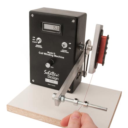

Hallo, ich bin absoluter Rookie im Bereich Mikro-Controller und plane
mein erstes Projekt, eine Wickelmaschine für Gitarrentonabnehmer.
Bevor ich mich aber an die Planung der Motorsteuerung begeben kann, muss
ich wissen, welcher Motor die beste Wahl ist.
Als geeignete Motoren sehe ich einen DC-Getriebemotor oder einen
Hybrid-Stepper. Die Anforderungen an den Moter liegen genau im Halbfeld
außerhalb der Stärken dieser Typen.
Der Draht muss mit der Hand geführt werden, da „scatterwound“ Pick Ups
viel besser klingen. Der Motor darf also nicht zu schnell drehen. Die
maximale Umdrehungszahl wird unterhalb von 1200 rpm liegen. Die
Spulkörper der Tonabnehmer sind sehr unterschiedlich, mit Querschnitten
im Format von 15 x 35 mm bis 38 x 89 mm. Die Wickelgeschwindigkeit wird
entsprechend des Spulenquerschnittes variieren. So werden die großen
Formate eher mit 500 rpm gewickelt, während die kleinen durchaus mit
1200 rpm gewickelt werden können. Je nach Typ hat ein
Gitarren-Tonabnehmer 4.000 bis 12.000 Wicklungen - 6.000 bis 8.000 ist
der übliche Bereich. Die Extreme sind also eine Betriebsdauer von 3,3
oder 24 Minuten für einen Tonabnehmer. Die 24 Minuten sind dann aber bei
nur knapp 42% der möglichen Geschwindigkeit, was bei DC-Motoren zu hohem
Bürstenverschleiß führt. Die Hitzeentwicklung kann ich gar nicht
einschätzen. Um aber möglichst selten in den kritischen Bereich
unterhalb von 60% der möglichen Geschwindigkeit zu kommen, sollte der
Motor nicht mehr als 900 rpm drehen.
Der Hybrid-Stepper kommt genau von der anderen Seite und glänzt bei
Umdrehungswerten von unter 200 rpm. 500 rpm sollten auch noch kein
Problem darstellen. Oberhalb von 1000 rpm könnte es aber schon
problematisch werden.
Die schwerste Spule wiegt voll bewickelt ca. 70 g. Die zu bewegende
Masse incl. Rotor und Fixiereinheit wird wohl die 150 g nicht
überschreiten. 42 AWG Kupferdraht wird in bester Qualität bei einer
Belastung von 1,42 N reißen. Die Anforderungen an die Motorleistung
bezüglich des Drehmomentes sind also sehr gering.
Die schwerste Spule ist aber auch der Langsamdreher, was für die
Verwendung eines Hybrid-Steppers spricht. Die schnelldrehende
Kleinstspule wird voll bewickelt um die 20 g wiegen.
Die Extrembelastung des Hybrid-Steppers sind also 3,3 Minuten eine Masse
von 100 g mit 1200 rpm zu bewegen. Wie sich der permanente
Spannungswechsel mit 4 kHz über die Zeit wärmetechnisch auswirkt, kann
ich auch nicht einschätzen.
6-8 Minuten 120 g mit 1000 rpm sollten Normalbetrieb sein.
Könnt Ihr für diesen Anwendungsfall einen Motor empfehlen?

von MaWin (Gast)
Nur beim Gleichstrommotor kannst du das Drehmoment und damit die
Zugspannung auf den Draht über die Stromaufnahme messen und regeln.
Das Feature des Steppermotors, mitten in einer Umdrehung definiert
stehen bleiben zu können, brauchst du hingegen nicht.
Also klar den langsam aber leicht laufenden Gleichstrommotor  als
Getriebe eventuell Riemenscheiben und Gummiriemen (aus einem
Cassettenrecorder).
Willst du aber auch den Draht links und rechts über die Spule fuhren,
sollte dazu ein Steppermotor z.B. eine Spindel bewegen aus einem
Floppylaufwerk-Kopfantrieb.

von Thorsten O. (Firma: mechapro GmbH) (ostermann) Benutzerseite
Hallo MaWin,
MaWin schrieb:
Das geht mit einem Stepper auch, wenn über Encoder im Closed-Loop
Betrieb läuft.
Das passiert aber nur, wenn der Motor unterdimensioniert ist.

von Frank B. (bzb)
zoggl schrieb:
> Ich hab so ein Ding gebaut, würde ber unbedingt empfehlen eine
> Drahtregelung mit einer Spannrolle zu machen und nur die Drahtposition
> von Hand zu führen.
Die Materialspule wird einfach flach auf den Boden gestellt, die muss
nicht bewegt werden, so wickelt sich der Draht ohne Widerstand von der
Spule.
Ohne Abstandhalter wird man natürlich kein PickUp voll bekommen.
Ich orientiere mich schon an dem, was auf dem Markt angeboten wird. Aber
400 € incl. Zoll finde ich dann doch extrem teuer.

von Uli S. (uli12us)
Mir erschliesst sich nicht, was an dem simplen Teil 400€ kosten soll.
1 mini DC Motor, Poti, ein billiger Zähler ein Gehäuse und vielleicht
noch ein halbes Dutzend mechanischer Teile. Plus Schräubchen und Muttis.
www.schattendesign.com/PDF/B-Kit.pdf
Das kann man wahrscheinlich um unter 100€ leicht selber basteln. Wenn
der Arduino zum zählen verwendet wird, sogar noch weniger, weil man
keinen Zähler kaufen muss.
Aber mal grundsätzlich, 1200Umdrehungen zum wickeln kommen mir sehr hoch
vor. Ich hab mal eine Relaisspule selbst gewickelt, die ist rund also
sehr viel einfacher zu wickeln, da hab ich keine 500 Undrehungen
benutzt. bei so einem extrem ungleichförmigen Teil wirds wohl noch viel
weniger werden.
von Frank B. (bzb)
Na, das ist sogar noch die billigere von den beiden, die der Shop
anbietet.
Das Teil hat nur ein Counter, ein Poti und zwei Schalter, noch nicht
einmal eine Memory-Funktion:
https://www.stewmac.com/luthier-tools-and-supplies/tools-by-job/tools-for-electronics/pickup-building/schatten-pro-pickup-winder.html
Das teurere hat zwar schon ein wenig Motorsteuerung, aber dieses Modul
bekommt man doch für unter 10 €:
https://www.stewmac.com/luthier-tools-and-supplies/tools-by-job/tools-for-electronics/pickup-building/mojotone-pickup-winding-machine.html
Es gibt aber auch deutlich bessere Winder auf dem Markt, mit denen auch
ein Gitarrenbauer glücklich werden kann:
https://ukcnc.net/index.php?route=product/product&path=62&product_id=53
Das ist zwar deutlich teurer, kann aber auch als Bausatz bestellt
werden.
Ob das Programm scatterwound unterstützt, habe ich aber noch nicht
herausgefunden.
Ich habe drei YouTube Videos gefunden, und der Vergleich fällt schon
erschreckend aus. Die Preise der Winder in der Reihenfolge der darunter
stehenden YouTube-Links -> €361.64 : €452.22 : £650.00
https://www.youtube.com/watch?v=r7_h6uFEcck
https://www.youtube.com/watch?v=MgbHF2I2XQg
https://www.youtube.com/watch?v=DuSMk63nonc
Auf dem ersten Video wird das Vorgänger-Model gezeigt, was man für $100
weniger auch als Bausatz bestellen konnte. Hier ist ein Video, das die
Montage zeigt. Für ca. 250 €, die der Bausatz gekostet hat, finde ich
die Bestandteile sehr ärmlich.
von Frank B. (bzb)
Ooops, der Bausatz wird doch noch angeboten. HAtte ich übersehen.
Wenn du eh ein manuelles Wickeldingens hast, dann ersetz die Kurbel doch
einfach durch einen Motor mit nem entsprechenden Riemen und passendem
Riemenrad. Vielleicht in Verbindung mit ner eventuell vorhandenen
Nähmaschine kostet das so gut wie nichts.
Erst neulich hat mich ein Kollege gefragt, ob ich nicht den Motor aus
ner Waschmaschine.  Nein, so ein Trumm ist zum einen nicht so einfach
anzusteuern und dann 230V mit möglicherweise offenliegenden Kontakten.
Wobei möglicherweise mit der Steuerung ausm Saugstauber?
Irgendnen Johnson oder Mabuchi mit passendem Drehzahlbereich, Wandwarze
und entweder einstellbarem Linearregler oder Drahtpoti.
Als Zähler geht ein Taschenrechner schon, kommt halt auf die
Geschwindigkeit an, mit der der noch mitkommt.
Wie schaut denn das mit so einem stark rechteckigen Teil aus, legt sich
da die Wicklung sauber neben die andere oder ist das eher was, wos ein
wildes über und untereinander gibt.

Mag sein. Die 100€ sind aber nur die Materialkosten. Wer das kommerziell
macht, will auch seine Arbeit bezahlt haben sowie den
Entwicklungsaufwand. Bei kleinen Serien wird das schnell teuer. Wer Spaß
am Basteln hat macht es eben selbst, die anderen kaufen das fertige Teil
und können direkt loslegen.

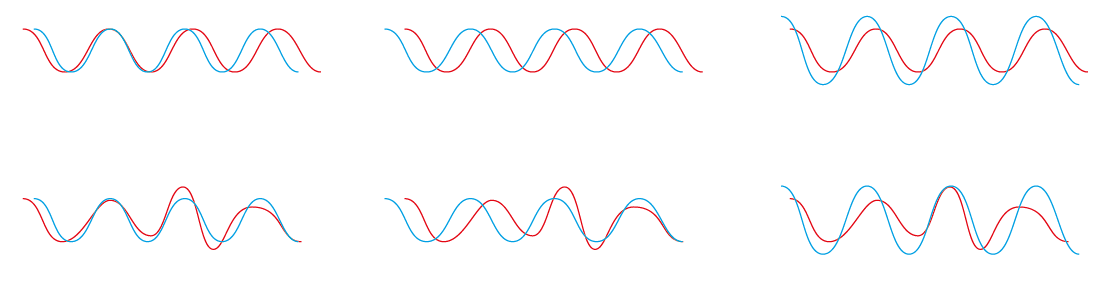

Ralph B. schrieb:
> Frank B. schrieb:
>> Bei
>> sauber gewickelten PUs entsteht aufgrund der unterschiedlichen
>> Geschwindigkeit von Schall und Strom eine Welle in Sinusform mit einer
>> kleinen Sägezahnstruktur.
> Das must du uns aber mal genauer erklären.
Percy N. schrieb:
> Ja, ich würde auch gern wissen, was die Schallgeschwindigkeit für einen
> Einfluss auf elektromagnetische Tonabnehmer haben soll. Wahrscheinlich
> braucht man dafür die höheren Weihen des Scatter-Voodoo.
Nun, Schall ist vereinfacht geschrieben und eigentlich die falsche
Welle. Gemeint ist die Ton-Welle. Und die Erklärung ist etwas länger:
Ein Strat-PU mit 7.000 Windungen trägt ca. 220 m Kupferdraht (42 AWG),
die Lichtgeschwindigkeit bringt 299.792.458 m/s und legt in der Zeit
einer Amplitude in Kammertonfrequenz gerundet 681 km zurück - 3097 mal
so lang wie die Kupferdraht auf dem PickUp. Da befinden wir uns im
Bereich des Ultraschalls, weswegen ich auf die zeitliche Verschiebung
der Frequenz erst später eingehen möchte.
Offensichtlicher wird die Intensität der Amplitude durch
Unregelmäßigkeiten in der Wicklung verzerrt. Hat eine Saite eine
Schwingungsweite von einem Millimeter in Kammertonfrequenz, sind das
26,4 m/s. Hat die Saite eine Schwingungsweite von 1,2 mm, sind das 31,68
m/s.
Hat die scatterwound Spule nun einen leichten Bauch von nur 0,2 mm,
verschiebt sich der Zeitpunkt der Aufnahme des Signals zwischen Tal und
Kuppe, bei 440 Hz und 1 mm Saitenschwingung um die Amplitudendauer von
527 Hz. Bei einer Saitenschwingung von 1,2 mm um die von 360 Hz. Bei der
Frequenz ist es jedoch noch deutlicher. Der Querschnitt einer
Strat-PU-Spule ist ca. 12 mm hoch, 42 AWG hat einen Durchmesser 0,0632
mm. Kalkuliere ich einen Platzbedarf von ca. 0,07 mm für eine saubere
Wicklung passen gut 170 Windungen auf eine Lage. Das sind je nach
Position 2,67 bis 8,011 Meter Kupferdraht, im Schnitt 5,34 m pro Lage.
Nehmen wir den mittleren Schnitt als imaginäre Achse, durch die eine
Magnetwelle fließt. Auf deiser Achse wird der Impuls dann in
gleicherbleibender Frequenz 170 mal aufgenommen. Bei einer
unregelmäßigen Wicklung passen auf diese Achse vielleicht nur 155
Windungen die dann aber unregelmäßig verteilt über vielleicht 12 Meter
Kupferdraht diese imaginäre Achse durchfließen. Und die einzelnen
Abstände der Impulsaufnahme können auf der im Draht zurückzulegenden
Strecke durchaus um 300% und mehr variieren. Diese unterschiedlichen
Impulse sehe ich als simple Frequenzverschiebungen, die natürlich auf
jede Frequenz eine unterschiedliche Wirkung haben. Das homogene
Klangbild der sauber gewickelten Spule geht verloren. Durch die vielen
Diversifikationen entsteht ein lebendigeres Klangbild.
Das ist reine Physik und hat mit Mojo rein gar nichts zu tun. Zollner
hat sich damit aber nicht wirklich befasst. Er hat das zwar erwähnt,
aber nur in zwei drei Sätzen abgehandelt. Dafür hat er ein ganzes
Kapitel in seinem Buch benötigt, um ehemalige Geschäftspartner (zum Teil
sehr chauvinistisch) zu verreißen. Das hätte er sich einfach sparen
können. Es hat wissenschaftlichen keinen Wert.
Sei's drum, mit den richtigen Algorithmen könnte man Scatterwounds mit
genau definiertem Klangbild in Massen produzieren, sogar abgestimmt auf
bestimmte Tonarten und -lagen. Da fehlt den Gitarristen aber die Story
mit dem goldenen Wickelhändchen - Kein Mojo, kein Umsatz...

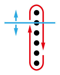

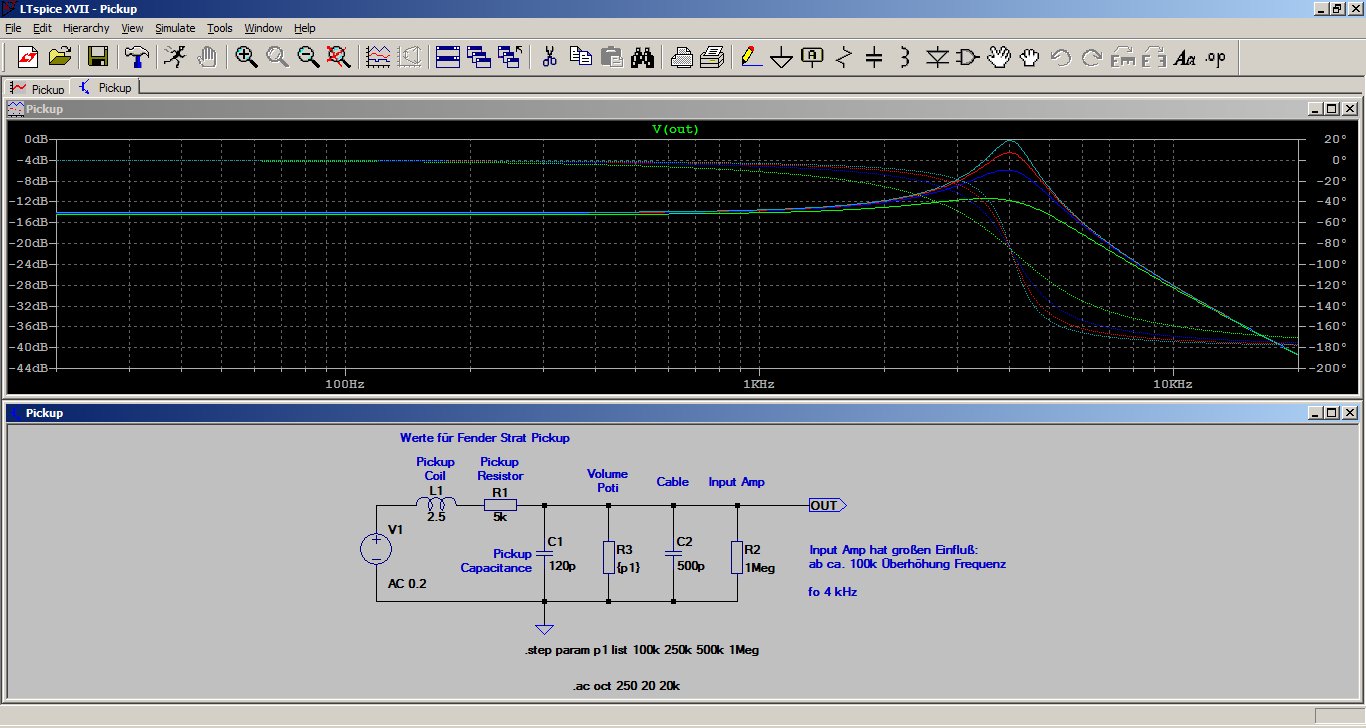

Ich denke das es völlig egal ist, ob die Spule sauber oder wild
gewickelt ist. Die Saite erzeugt einzig und alleine durch die
Abstandsänderung zum Pickup eine elektrische Spannung in der Spule.
Eine Änderung des Abstandes bedeutet eine Änderung des magnetischen
Flusses in der Spule, und zwar für alle Windungen gleichzeitig.
Was einen Unterschied machen könnte, ist die Tatsache, das eine wild
gewickelte Spule eine andere parasitäre Wicklungskapazität hat als eine
sauber gewickelte Spule, und somit auch die Resonanzfrequenz der aus
Wicklungsinduktivität und parallel liegende parasitäre
Wicklungskapazität ändert. Da dieser Schwingkreis eine ziemlich hohe
Güte hat, wird das hörbar sein.

Ralph B. schrieb:
> könnte, ...
> das eine wild
Wieso "könnte"?
Meiner Meinung nach liegt es an nichts anderem, nüchtern betrachtet.
von Axel R. (axlr)
Ich mache mir eher Sorgen um den Draht:
bei einer runden Spule (Relais zB.)ist die Zugkraft immer gleich. Hier
wird, bedingt durch den rechteckigen Querschnitt ständig am Draht
gezupft. Ich bin erstaunt, dass da nix abreißt.
Ebenso bin ich darüber verwundert, den Draht von der Trommel "über Kopf"
abrollen zu lassen. Gibt das nicht, wie oben bereits vermutet, Schlaufen
und "Zöpfe"?
Der Wickel-Voodo hat mich amüsiert, geb' ich zu.

Ich habe nicht von einer Verschiebung der gesamten Frequenz geschrieben,
sondern das die Abstände sich während der Bewegung der Welle durch den
Tonabnehmer verändern.
Schau dir meine Skize an und google mal nach Frequenzmodulation durch
Doppler-Effekt.

von Frank B. (bzb)
Schau dir die angehängte Abbildung an:
Du empfindest die Behauptung, das sich Schnittmenge und Schnittpunkte
der roten und blauen Linie auf den Abbildungen der oberen Reihe deutlich
von denen der unteren Reihe unterscheiden, und das sich dieser
Unterschied krass verändert, wenn sich die blaue Amplitude in Frequenz
oder Hub verändert, ist esoterisch?

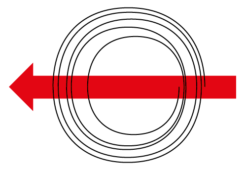

von Mark S. (voltwide)
Du hast hat ziemlich falsche Vorstellungen von Magnetismus. Verstehe das
Induktionsgesetz und die Sache mit der magnetischen Durchflutung und Du
wirst erkennen, das die genaue Form der Windungen hinsichtlich
Magnetismus völlig irrelevant sind. Ein gutes Beispiel aus der Praxis
ist der magnetische Ringkern-Stromwandler.
Der einzige Unterschied ergibt sich aus der unterschiedlichen
Windungskapazität - und das hat mit Magnetismus nichts zu tun. Deine
"Geschwindigkeitsberechnungen" sind dementsprechend auch sinnfrei.

von Mohandes H. (Firma: مهندس) (mohandes)
H. H. schrieb:
> Man kann auch einfach Klanglack verwenden.
Das hat im Gegensatz zum 'Klanglack' tatsächlich einen echten
(technischen) Hintergrund. Ein 'wild' gewickelter Gitarren-PickUp hat
höhere Kapazitäten und die sind hier (in Grenzen) erwünscht. Das
Ersatzschaltbild eines PickUps besteht aus L (paar H), Längs-R und
Parallel-C. Zusammen mit dem Kabel ergibt sich eine Resonanzüberhöhung
bei einigen kHz und die macht den Klang aus!
Ein 'perfekt' gewickelter PickUp würde einfach nicht 'klingen'. Das ist
kein Klang-Voodo sonder Physik. Hier muß man sich lösen von Begriffen
aus dem HiFi-Bereich. Gitarre plus Verstärker = Instrument. Wer jemals
eine E-Gitarre an einen HiFi-Verstärker angeschlossen hat und sich über
den dürren Klang wundert, weiß was ich meine.
Frank B. schrieb:
> Scatterwounding ...
> Und sie klingen nicht besser, sonders anders als sauber gewickelte Pick Ups.
Die Erklärung mit den Laufzeiten halte ich für falsch aber die
Schlußfolgerung stimmt dennoch. Das oben beschriebene Ersatzschaltbild
ist nur vereinfacht, kann sich jeder selber überlegen wie das aussieht.
Unterschiedlich gewickelte PickUps klingen einfach unterschiedlich. Und
die Frequenzüberhöhung bei 3 .. 5 kHz ist nur ein Teil der Wahrheit, es
gibt auch dynamische Effekte (Anschlag).

Gerade noch mal nachgeschaut: übliche Kabel für Gitarren haben
50..150pF/m. Bei eingebauten 130p verschiebt sich die Resonanzfrequenz
von 4,3 kHz (100p Kabel) auf 6,7 kHz (500p Kabel), macht schon einen
deutlichen Unterschied. Werte für Fender Strato Single Coil mit 2,5H.
Das musst du mir jetzt mal genauer erklären.
Wird nicht bei größer werdende Kapazität im Schwingkreis die
Resonanzfrequenz niedriger?
Ralph Berres
Sorry, hatte ich falsch abgelesen: ist natürlich genau umgekehrt! Je
länger das Kabel desto niedriger die Resonanzfrequenz. Bis hin zum
dumpfen Klang.
Also:
> verschiebt sich die Resonanzfrequenz von 6,7 kHz (100p Kabel) auf 4,3 kHz (500p
Kabel)!
von Frank B. (bzb)
Ralph B. schrieb:
> Er meint das die Signallaufzeit in den einzelnen Windungen  eine
> Phasenverschiebung zwichen erster und letzter Windung verursacht, und er
> meint dadurch entsteht eine treppenartige Kurve durch eine Art
> Laufzeiteffekt, weil die induzierte Spannungen zwischen erster und
> letzter Windungen sich nicht mehr phasengleich addieren.
Ja, fast so meinte ich das, aber bei der Auslöschung durch einen anderen
Effekt.

von Axel R. (axlr)
Was nehmen wir denn nun für einen Motor? Was ist zuz tun, damit das
dünne Drähtchen nicht kopfüber von der trommel genommen werden muss und
löckchen und schlaufen wirft, aber trotzdem durch die ruckartige
Belastung an den Eckpunkten der Umschlingung am rechteckigen
Spulenkörper nicht reisst?
Mich würde die (Änderung der) Abrollgeschwindigkeit des Drahts und die
auftretenden Kräfte beim Wickeln eines rechteckigen Spulenkörpers
interessieren. Ob nun kreuz und quer oder brav orthodox, ist mir
eigentlich wurscht.

von Frank B. (bzb)
Ralph B. schrieb:
> Aber da die Windungen alle Magnete erfassen erschließt sich mir nicht
> was unterschiedliche Wickelformen der Spule an der Signalform des
> induzierten Signales ändern soll
Bei den unregelmäßig gewickelten Spulen verteilen sich auch die
Auslöschungen ungleichmäßig.
Um das zu zeigen, habe ich die Abb. rauschen_1 (gleichmäßig) und
rauschen_2 (ungleichmäßig) mit angehangen. Oben ist der Querschnitt
parallel zur Magnetachse, unten im rechten Winkel dazu. Die Intensität
der Magnetstärke habe ich mit der Transparenz der Farbe dargestellt.
von Frank B. (bzb)
Ralph B. schrieb:
> Es gilt f′=f⋅c/(c−v) wenn die Saite sich vom Tonabnehmer wegbewegt und
> f′=f⋅c/(c+v) wenn sich die Saite auf in Richtung Tonabnehmer bewegt.
Die Saiten schwingen im rechten Winkel zur Nord/Süd-Achse der Magnete.
Schau dir die Angefügte Grafik an, die konträre Wirkung der Schwingung
ist doch räumlich klar zu erkennen.
Es wird wohl ein Stepper, weil der kontrollierter zu starten ist. Dazu
eine automatisierter Drahtführung, mit einem kurzhubigen Micro Linear
Actuator, der 30 mm in der Sekunde schafft und der zum einen manuell mit
einem Poti, zum anderen über einen Micro-Controller gesteuert werden
kann. Die Poti-Werte einer manuellen Session können dann aufgezeichnet
und reproduziert werden. Wenn das dann auch mit den Umdrehungswerten
gemacht wird, können das Scatterwounding reproduziert werden. Die
Steuerung soll via WiFi und Webinterface vom Rechner oder Mobile
ausgeführt werden.
In diesem Video (https://www.youtube.com/watch?v=DuSMk63nonc) geht der
Stepper locker auf 1050 rpm. In dem Video kannst Du auch ab 1:40 sehen,
wie der Draht tanzt, wenn die Spule einfach flach auf den Boden gelegt
wird.
Zöpfe bilden sich dann nur, wenn der Draht zu stramm geführt wird. Und
wenn die Führung lockerer gehalten wird, ziehen sich auch die Schlaufen
raus.

von Frank B. (bzb)
Ralph B. schrieb:
> Das nutzen gute
> Gitarristen auch beim spielen aus, in dem sie die Saite seitwerts ziehen
> um den Ton zu modulieren. Violinisten machen das übrigens auch.
Das hat überhaupt nichts mit Spieltechnik zu tun. Du kannst eine Saite
gar nicht so stark zupfen, dass ein großer Impakt in der Nord/Süd-Achse
der Magneten entsteht, dann schlägt die Saite gegen die Bünde, es
schnarrt unschön und bremst die Saite wieder auf ein Minimum der
Schwingung.
Es ist normal, das die Saitenschwingungsrichtung im rechten Winkel zur
Magnetachse verläuft. Und das bedeutet, dass die Aufwärtsschwingung auf
der einen Seite der Spule in Richtung Phase und auf der anderen Seite in
Richtung Masse schwingt. Egal welcher Ton wie gespielt wird.
Blödsinn, s.o.
von Frank B. (bzb)
M.M.M schrieb:
> Unsinn, Du hast wesentliche Dinge überhaupt nicht verstanden. Die
> Saitenschwingung wirkt auf das Magnetfeld und dieses auf die Spule und
> zwar im gleichen Drehsinn an jeder Stelle des Leiters.
Und diesen Unsinn findest Du auf Wikipedia:
> Der Betrag der Lorentzkraft ergibt sich dabei aus...
> Da die Richtung der Lorentzkraft vom Vorzeichen der Ladung q abhängt,
> werden entgegengesetzt geladene Punktladungen gleicher Bewegungsrichtung
> in entgegengesetzte Richtungen abgelenkt.
> mit alpha  als dem Winkel zwischen der Bewegungsrichtung von q und der
> Richtung des Magnetfelds bzw. seiner Flussdichte B.
Die magnetisierten Saiten erzeugen die zu berechnende Lorentzkaraft:
1 x sin(90°) = 1 und 1 x sin(270°) = -1.

von M.M.M (Gast)
Frank B. schrieb:
> Zollner schreibt in seinem Buch 'Physik der Elektrogitarre':
Was nutzen ellenlange dahin geworfene Zitate, wenn man sich nicht damit
beschäftigt.
Im dem Zitat kommt > 8x Fluß(dichte)änderung vor. Die und deren Wirkung
auf die Leiterschleife(n) (Spule) ignorierst Du völlig.
Stattdessen schwurbelst Du in
Beitrag "Re: DC-Getriebemotor oder Hybrid-Stepper für Gitarrentonabnehmer-Wickelmaschine": "Die
Saitenschwingung wirkt auf der Gegengeraden der Spule natürlich auch in
Gegenrichtung, und diese gekonterte Auslöschung wirkt in einem
unregelmäßigen Wickelmuster quadriert."
Genau da wird von Dir völlig außer acht gelassen, das sich die
Saitenschwingung auf das Magnetfeld auswirkt und erst dann durch dessen
Änderung eine Spannung in der Spule induziert wird. Würdest Du Dir das
Magnetfeld und dessen Wirkung auch nur einmal anschauen, sollte auch Dir
klar werden, daß es da keine "Richtung oder Gegenrichtung" und
"Auslöschungen" gibt.

Und nun jeder Motor der die Last Schaft und sich regeln lässt ist der
richtige. Stepper finden in kauf Geräten als Wickel Motor
eher keine Anwendung. Nen Zählwerk reicht und meist kommt
es auch nicht an auf 1-5 Windungen mehr oder weniger.

Den größten Einfluß auf den Klang hat die Resonanzfrequenz (meist 2 .. 5
kHz) und die Resonanzüberhöhung. Bei gegebenem Kabel steht die Frequenz
fest, die Überhöhung hängt dann von der Eingangsimpedanz des Verstärkers
(meist 1Meg) und der Einstellung an der Gitarre ab.
Eigentlich könnte man in die Gitarre einen kleinen Drehkondensator
200-500p einbauen um die Resonanzfrequenz zu variieren. Habe ich noch
nie gesehen, hat vielleicht Gründe. Werde ich bei Gelegenheit
ausprobieren.
