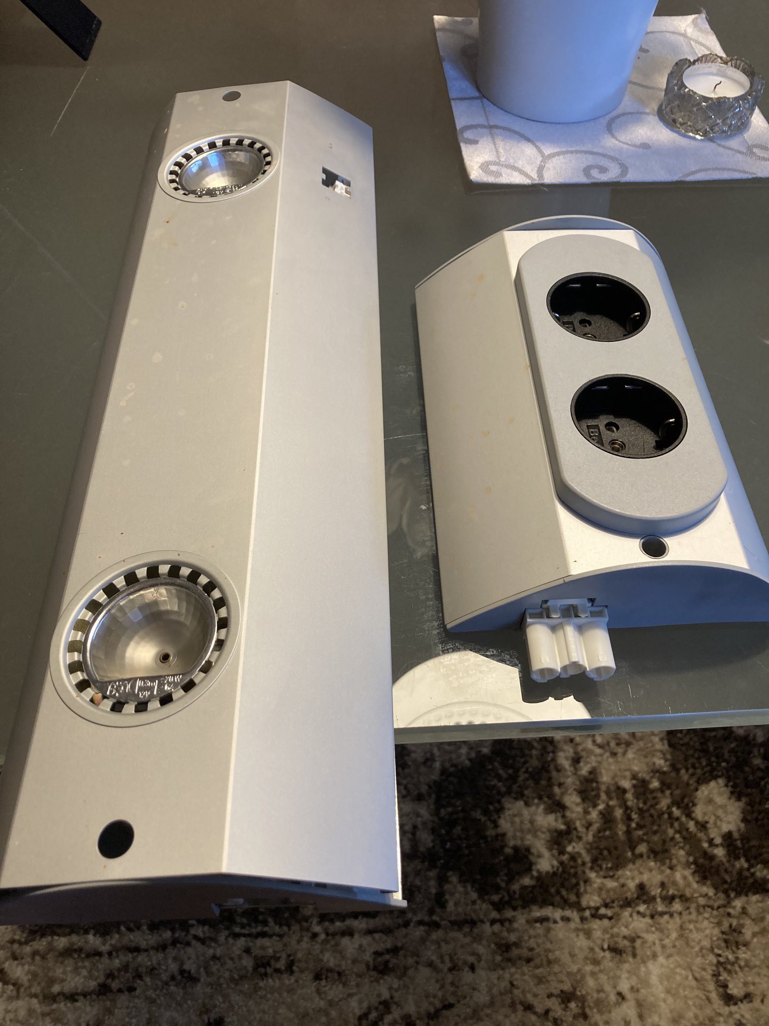

Hallo Leute, kurze Version: Kaputt kein Ersatz mehr Kennt ihr ein ähnliches System? ... Lange Version: ich habe in meiner Küche 4m von diesem IKEA System installiert, der Clou ist/war die flexible Aufteilung und das Stecksystem. Eine Zuleitung. Nun ist EIN Lichtmodul kaputt gegangen, Reparatur nicht möglich. Ok, kaufe ich halt EIN Neues. Pustekuchen! Nichtmehr verfügbar :( Es lebe die Nachhaltigkeit - 4m für den Sondermüll.
Welle 🧐 S. schrieb: > Nun ist EIN Lichtmodul kaputt gegangen, Reparatur nicht möglich. Was ist denn kaputt? Vermutlich doch das Netzteil. Da Deine Module räumlich recht gross sind, sollte auch ein anderes Netzteil rein- passen. Falls das Gehäuse kaputt ist, könntest Du Dir ein neues mit Hilfe eines 3D-Druckers drucken (lassen).

Welle 🧐 S. schrieb: > Reparatur nicht möglich. Das würde ich in Frage stellen. Ist da ein Trafo für 12 V Halogenlampen drin? Den wird man ersetzen können. Habe ähnliche Lampen auf LED umgebaut, das war fummeliger weil die LED dicker als die Halos sind,da musste ich viel vom Gehäuse wegschleifen. Bei Halos schmoren auch gerne die Sockel weg, muss nicht immer das Netzteil sein.

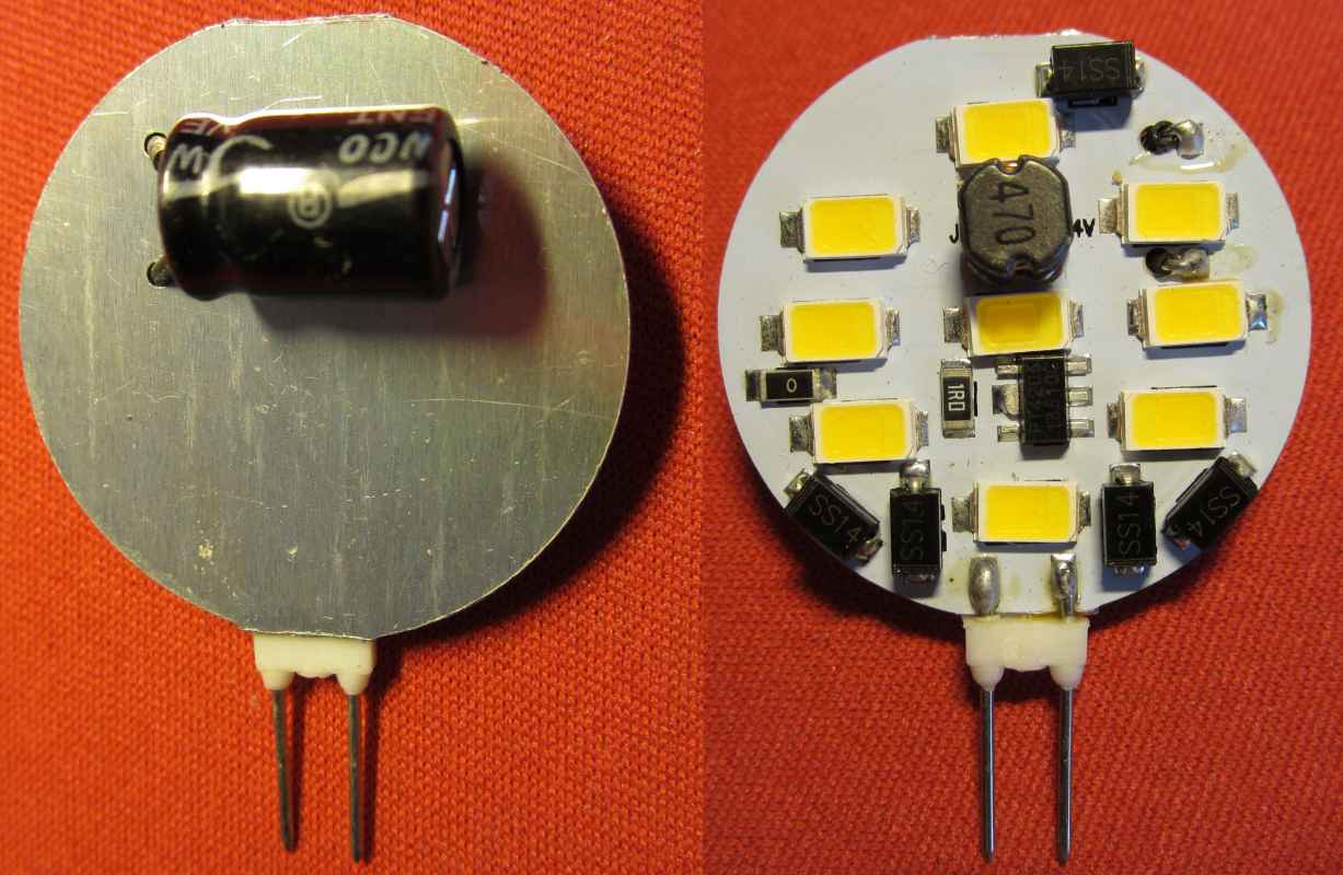

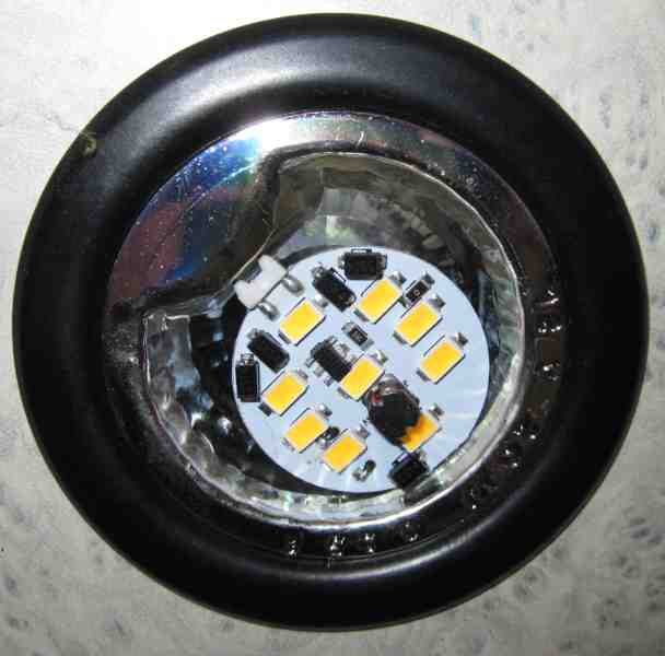

Welle 🧐 S. schrieb: > Nun ist EIN Lichtmodul kaputt gegangen, Reparatur nicht möglich. Bei simplem Halogenlicht? Das möchtest Du doch mal etwas detailierter darstellen. Johannes S. schrieb: > Habe ähnliche Lampen auf LED umgebaut, das war fummeliger Ich habe sowas mit 20W-Halogen in eine abgehängte Decke eingebaut. Anstatt der Birnchen stecken da seit Jahren LED-Platinen drin, kamen mal vom Amazon-Chinesen. Interessant daran, dass auf der Rückseite nur ein Elko sitzt, den etwas zur Seite gezerrt, passte das ohne Umbau rein. Ähnliche Strahler sitzen in der Krone vom Kleiderschrank, da sind die Reflektoren tiefer, es passen handelsübliche Platinchen mit Elektronik auf der Rückseite rein. Ich habe die Rückseite allerdings mit Kaptonband abgeklebt.

Manfred schrieb: > Ich habe sowas mit 20W-Halogen in eine abgehängte Decke eingebaut. > Anstatt der Birnchen stecken da seit Jahren LED-Platinen drin, kamen mal > vom Amazon-Chinesen. ja wäre sicher einfacher gewesen, habe gute Osram gekauft, aber vorher nicht geguckt wie groß die sind. Aber der Schleifstein hat es gerichtet...

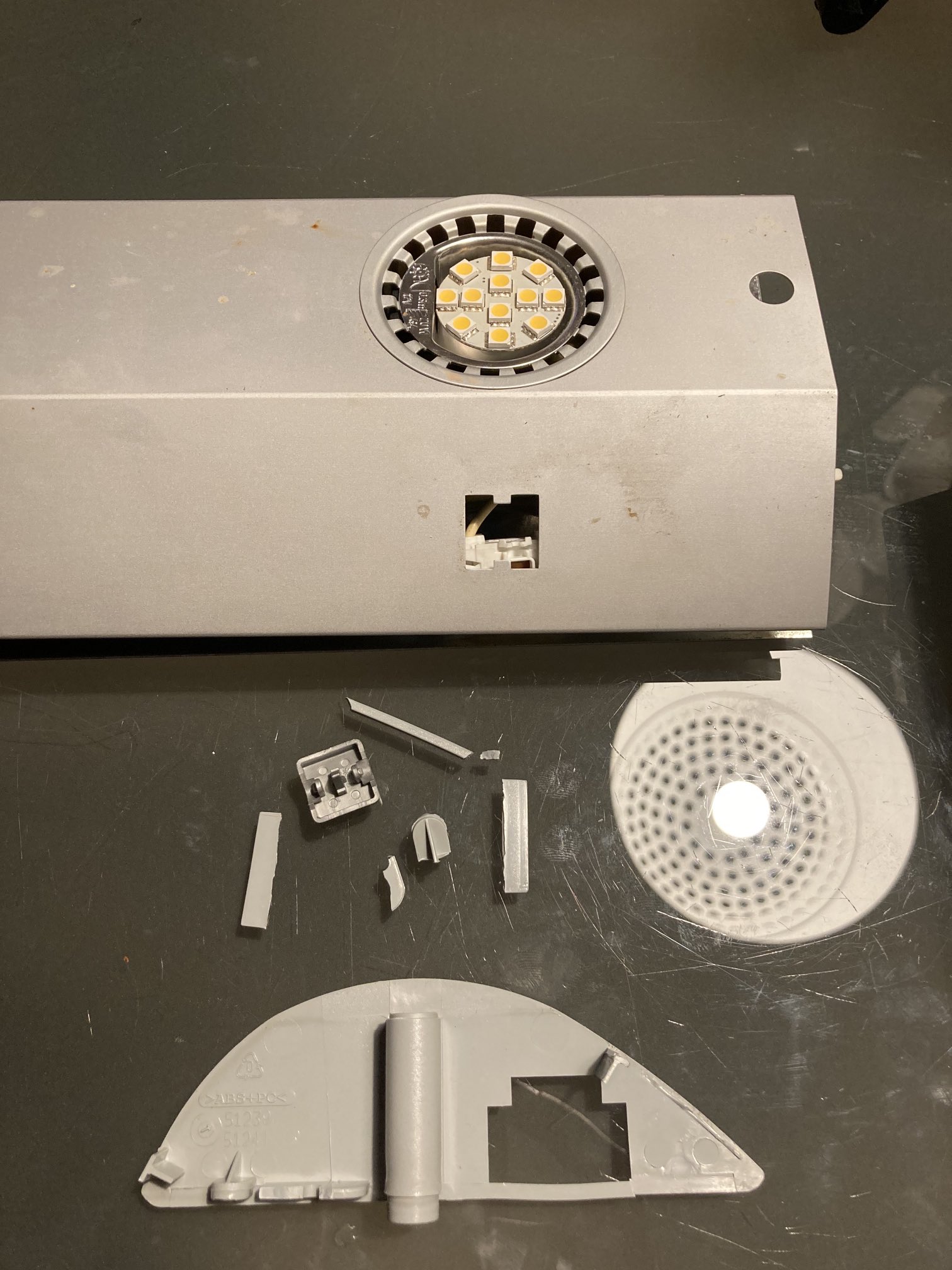

Danke für eure Ideen. Leider kein elektronischer Defekt, der Schalter ist rausgebrochen. Das Gehäuse ist vernietet, die bekannten Ks Naasen brechen beim aufmachen fast ausnahmlos - billigster Kunstoff. Glaubt mir übelste Billigproduktion - Ikea! LED Module hab ich natürlich schon ewig drin ;-)
Es muss nicht zwangsläufig an Billig-Ikea liegen! Kunststoffe enthalten sogenannte Weichmacher. Die wiederum verschwinden im Laufe der Jahre, wodurch selbige spröde werden. Das ist aber unabhängig vom Hersteller bzw. Vertreiber.

Welle 🧐 S. schrieb: > der Schalter ist rausgebrochen. Dann kommt da halt ein handelsublicher Wippenschalter rein https://www.luedeke-elektronic.de/Mini-Wippenschalter-4polig-2x-EIN-MRS-201-3.html du hast ja sogar Zugang von der Seite. Ob du einen findest, der exakt ins Loch passt (wenn du die Nasen entfernst) oder das Loch per Feile angepasst werden muss, kann man aus dem Photo nicht erahnen. Welle 🧐 S. schrieb: > übelste Billigproduktion - Ikea! Natürlich. Wenn das Plastik-Seitenteil zerbrochen ist: das fertigt man heute per 3d Drucker nach. Früher hätte man geklebt.
