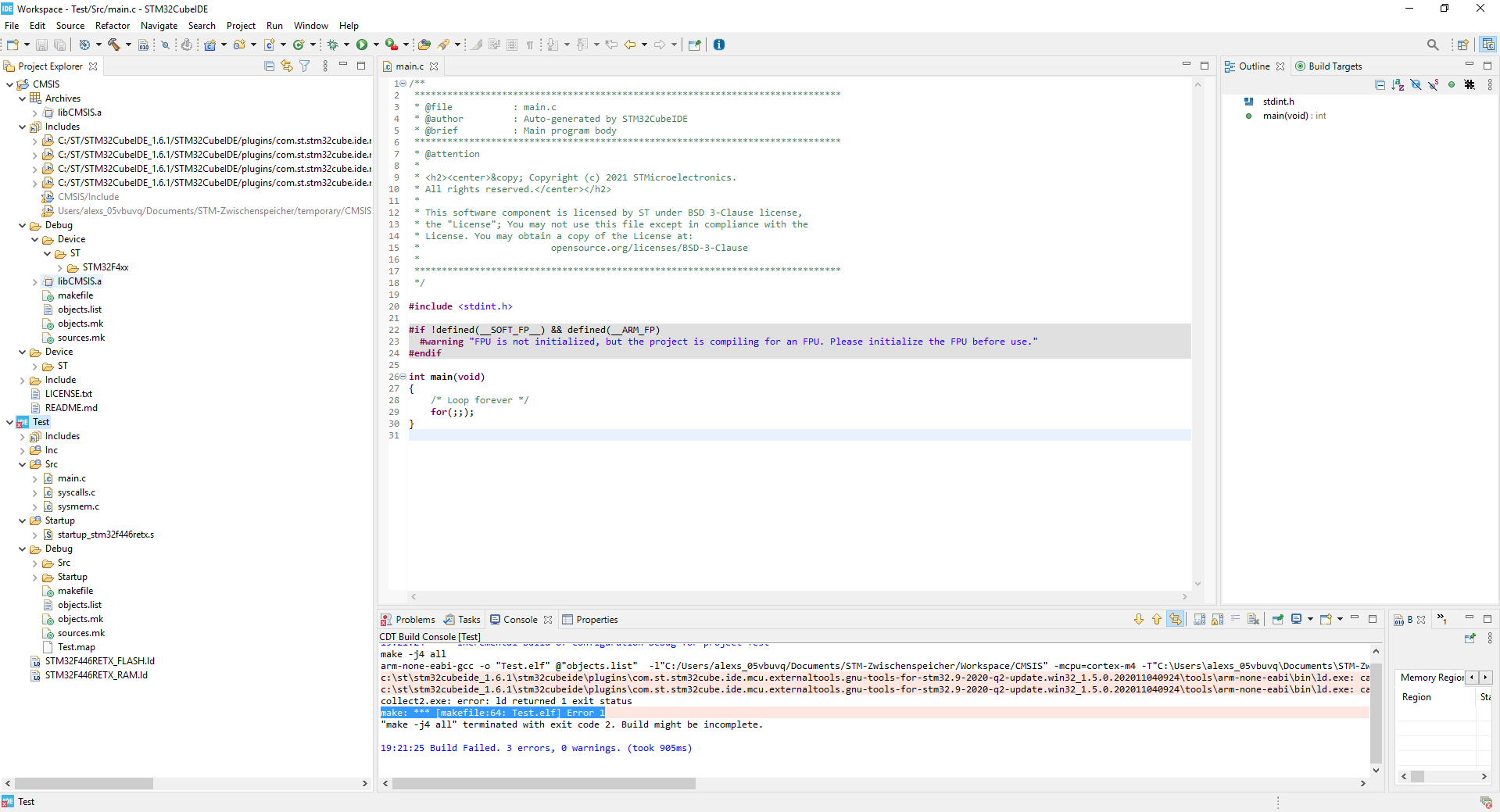

ich will mich nach längerer Abstinenz vom Mikrocontrollerprogrammieren
wieder in die Materie einarbeiten und habe mir dafür das Buch "STM32,
ARM-Mikrocontroller programmieren für Embedded Systems" von Ralf Jesse
geholt. Ich hänge gerade beim Einbinden der CMSIS Bibliothek fest.
Grundsätzlich hat das Einbinden in die IDE funktioniert (denke ich
zumindest). Wenn ich allerdings ein STM32 Projekt erstelle und auf
"Build" klicke kommen drei Fehlermeldungen mit denen ich leider nichts
anfangen kann. Ich bin mir nicht sicher ob ich beim Einbinden in das
Projekt einen Fehler bei den "Properties" Einstellungen gemacht habe,
oder ob es einen ganz anderen Grund hat. Ich habe mal ein paar
Screenshots eingefügt und die Fehlermeldungen hereinkopiert. Hab auch
schon die Suchmaschine angeworfen und einiges probiert, allerdings ohne
Erfolg. Vielleicht hat jemand das Buch schon mal durchgearbeitet, oder
kennt sich mit der IDE besser aus als ich und kann mir bei meinem
Problem weiterhelfen.
Vielen Dank schon mal!
Fehlermeldung 1:
c:\st\stm32cubeide_1.6.1\stm32cubeide\plugins\com.st.stm32cube.ide.mcu.e
xternaltools.gnu-tools-for-stm32.9-2020-q2-update.win32_1.5.0.2020110409
24\tools\arm-none-eabi\bin\ld.exe:  cannot find
-lC:/Users/alexs_05vbuvq/Documents/STM-Zwischenspeicher/Workspace/CMSIS
Fehlermeldung 2:
-lC:\Users\alexs_05vbuvq\Documents\STM-Zwischenspeicher\Workspace\CMSIS
Fehlermeldung 3:
make: *** [makefile:64: Test.elf] Error 1

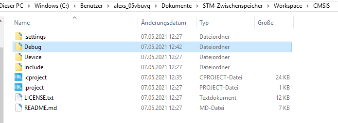

Gibt es diesen Pfad denn überhaupt? Der Nutzername sieht ja schon
merkwürdig aus.
von alex (Gast)
Ja, den Pfad gibt es und Nutzer stimmt auch!
von dummschwaetzer (Gast)
Unglückliche Projektbezeichnung?
CMSIS sollte auch ein Unterordner im Projekt heißen
Projektornder\Drivers\CMSIS
mit den Unterordnern Device und Include.

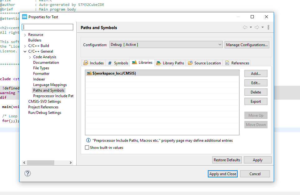

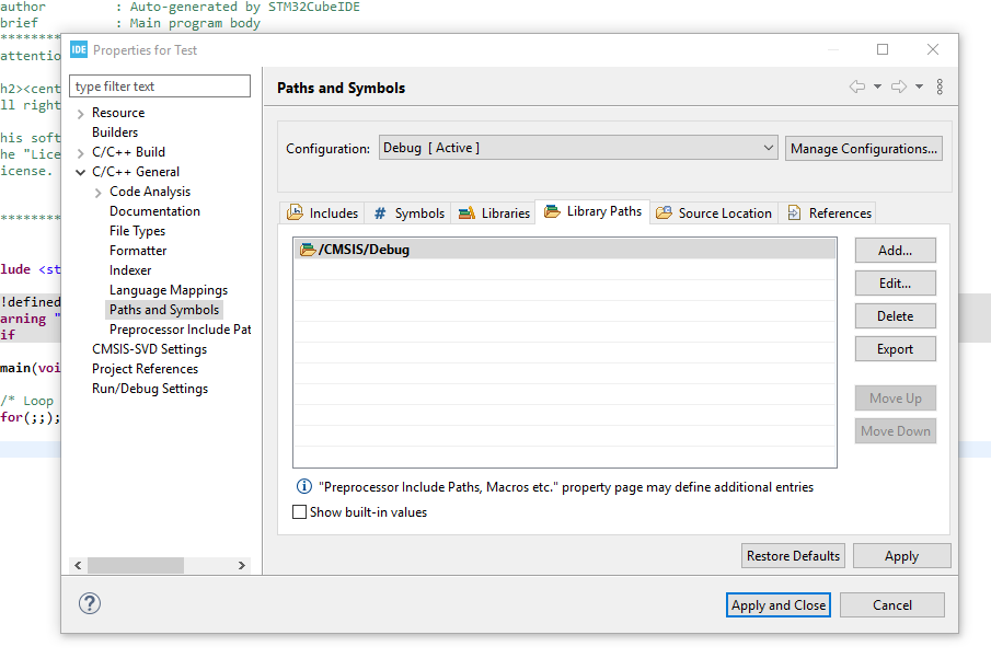

von pegel (Gast)
-l
hätte gern eine Lib ohne lib vorne und .a hinten, die sich im Pfad
-LC:\....
befindet.

von pegel (Gast)
Ich habe Linux.
Wenn ich eine Lib einbinden will, lege ich die libxxx.a in das gleiche
Verzeichnis wie die main.c und die zugehörige xxx.h in das Inc
Verzeichnis.
Der Rest ergibt sich dann fast automatisch.

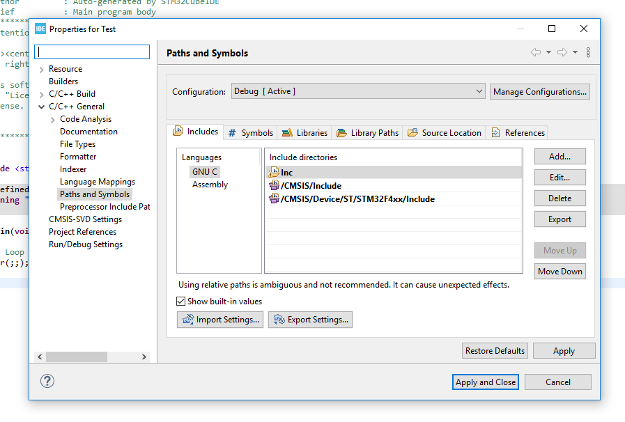

von pegel (Gast)
Wenn es um Funktionen aus der offiziellen CMSIS 5.7.0 geht, kann diese
direkt, auch in Teilen bei der Erstellung des Projekt mit:
Software Packs -> Select Components
eingebunden werden. Dann passen alle Pfade.
