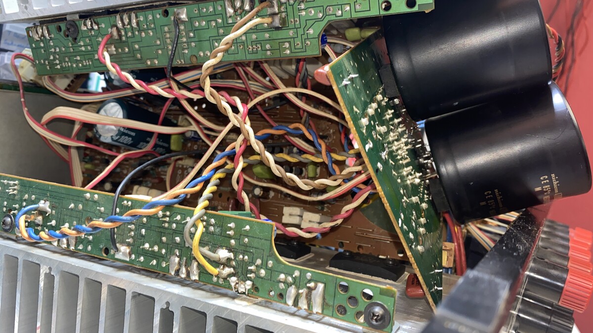

Hallo Leute,
habe mich jetzt mal aufgerafft  eine Fehlersuche an einer meiner
Endstufen anzufangen.
Die Yamaha M 80 steht schon seit bestimmt 10 Jahren im regal und wartet.
Hat jemand von euch vielleicht einen Schaltplan der besser zu entziffern
ist als der, den es im netz überall zum Download gibt? ( Habe schon
einige auf verschiedenen Seiten runtergeladen, ist aber immer nur die
gleiche schlechte Kopie!!!).
Man kann teilweise kaum die Bauteilnummern lesen, oder sehen ob da ein
Punkt in der Leitung ist oder nicht.
Auf dem Bildschirm ist es ein bisschen besser, aber oft auch nur ein
Ratespiel.
Es ist auch nicht gerade einfach dieses 25 Kilo Monster zu händeln.
Man kommt eigentlich so gut wie nirgends hin vor lauter Kabelverhau!!
Ich bin leider kein Profi dem sich die Funktion und Schaltung anhand des
groben Schaltplans von selber erschließt.
Wenn jemand etwas hat, wäre ich euch sehr dankbar!!

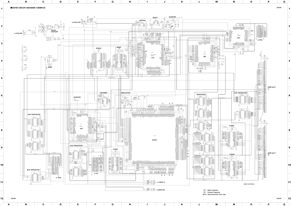

Das Problem ist -übrigens- oft nicht der Schaltplan selbst, sondern
dessen --GRÖSSE-- . Meist sind diese Schaltpläne min. DIN-A3 ..bis
DIN-A0 groß.
Im Acrobat siehst die 'Originalgröße' unten im Papiergrößen-fenster.
Drucken kannst selbst aber meist nur auf DIN-A4. Du kannst mit
"Speichern unter..." die Seite auch als Riesen.JPG in HighDefintiion
exportieren. Falls du das brauchst, kannst das PDF hier hochladen. Mach
ich dir

Genau das ist ja zum Teil das Problem des M 80, das Layout.

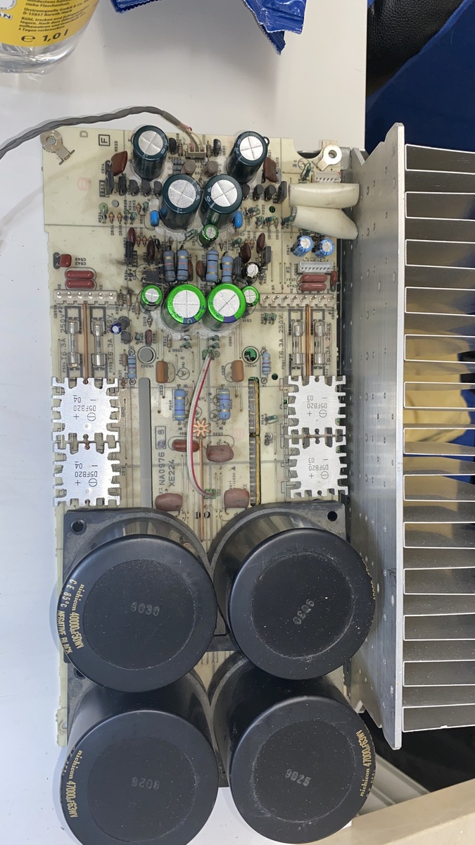

Habe noch einen Yamaha MX 1000 hier, der ist wesentlich zugänglicher
aufgebaut,
hat hier und da auch mal Stecker, das man an Platinen zum messen ran
kommt.

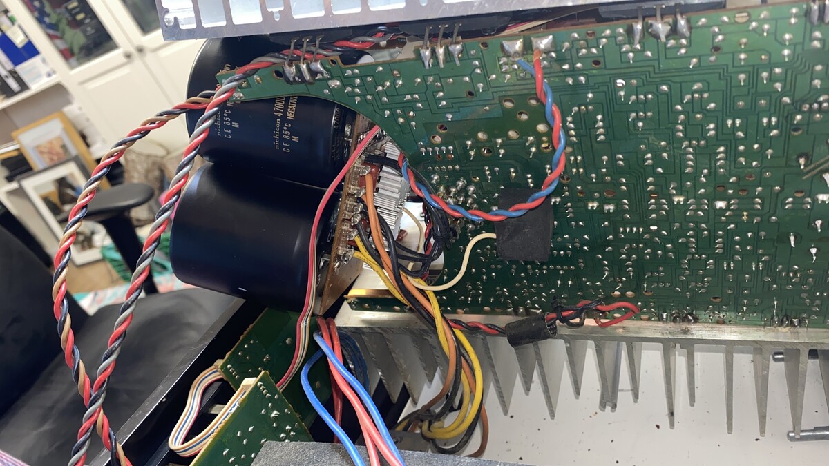

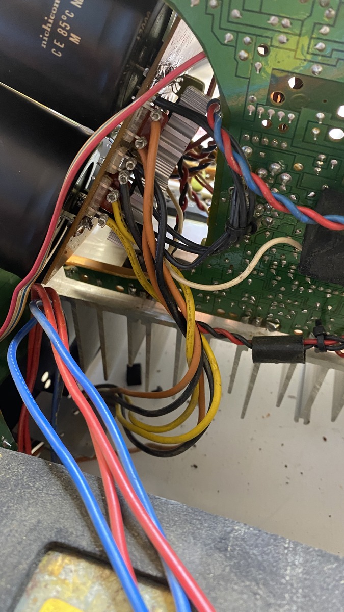

Allein um an die Wechselrichter Platine des M 80 nur zum messen
ranzukommen,
muss man die ganze Kiste völlig zerlegen.
Die 4 Cola - Dosen großen Elkos sind von der Rückseite auf die Platine
gelötet so dass man weder von hinten noch von vorne irgend welche
Messspitzen reinbekommt und dann will man ja auch noch sehen wo man
misst!

Der Fehler war übrigens einige durchgebrannte Bauteile im linken Kanal.
Ein Elko, 1 kleiner Widerstand, eine Zener Diode, gerät geht nicht mehr
aus "Protect"
Teile getauscht und wie erwartet wird ein anderes Bauteil heiss.
Hab mir dann erst mal ne Vorschaltlampe als Strombegrenzer gebaut und
damit probiert, Lampe brennt hell, also tierische Strom Aufnahme /
Kurzschluss!
werde jetzt erst mal alles nach der Gleichrichter Platine abtrennen und
dann mal messen.
Thomas

Im SM von Elektrotanya sind die Schaltbilder doppelt vorhanden. Die
Schaltbilder hinten im Manual sind, inkl. Soll-Spannungswerten an allen
Bauteilen, gut lesbar.
