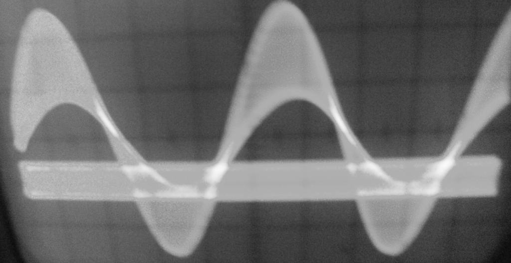

von Kurt (Gast)

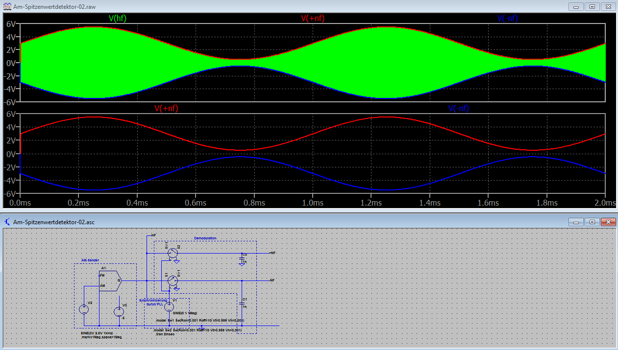

Dieses Prinzip zeigt die Demodulation eine AM-Signals welches die
Information signalgenau wiedergibt/erzeugt.
Dazu wird eine PLL verwendet (hier nur angedeutet) um einen
Lokaloszillator phasengenau auf die Trägersignalfrequenz eingerastet.
Im Spitzenwert des Trägersignals wird eine Probe genommen und in einem
Kondensator gespeichert.
Grün zeigt die HF, die Rote Linie die resultierende NF.
 Kurt

von Gerald K. (geku)
Kurt schrieb:
> Demodulation
Interessant wäre eine reale Schaltung z.B. mit FET.
Was passiert wenn die Frequenzen oder die Phayenlage unterschiedlich
sind?
von Mario M. (thelonging)
Herzlichen Glückwunsch! Du hast soeben den Synchrondetektor erfunden.
https://de.wikipedia.org/wiki/Synchrondemodulation
von Kurt (Gast)
Gerald K. schrieb:
> Kurt schrieb:
>> Demodulation
> sind?
Dann gibst Crash, ab und zu beim Handy zu hören wenn es nicht eingephast
ist.
 Kurt
von Kurt (Gast)
> erfunden.
Eigentlich nicht, das ist wohl ein etwas anderes Prinzip.
Hier geht es um die signalgetreue Demodulation ohne weitere Verzerrungen
zu produzieren.
 Kurt
von Kurt (Gast)
Diese Art der Detektion bringt die hohe Signaltreue hervor.
Es werden nämlich keine Kondensatoren benötigt um die HF wegzukriegen,
somit auch kein Verlust/Verzerrung im Frequenzgang der NF entsteht.
Da der Sender ja eh nur ein Signal sendet ist es relativ einfach sich
auf dieses einzuphasen. Die wechselnde Empfangsstärke auf Grund der
Modulation spielt dabei keine Rolle, denn die Sende- bzw.
Empfangsfrequenz ist immer konstant, egal was für NF da auferlegt wurde.
Selbst "DC" könnte damit, in gewissen Grenzen, übertraten werden.
 Kurt
Mach mal ein FFT-Diagramm. Geht mit Ltspice sehr einfach. Außerdem muss
man man zwischen einer idealen und realen Schaltung unterscheiden.
Was kommt ohne Kondensator heraus? Ein Rechtecksignal mit der
Osillatorfrequenz. Ist diese keine HF?
von Kurt (Gast)
Gerald K. schrieb:
Das zeigt dann die Schwingkreise die von den Stufen angeregt werden die
pro Schwingzyklus entstehen würden aber nicht vorhanden sind.
Diese haben aber nur einen Abstand der Periodendauer einer HF-Schwingung
und kommen deswegen nicht bis in den NF-Verstärker rein.
> Außerdem muss
Selbstverständlich, es geht ums Prinzip und der Faden wurde erstellt um
nicht den Originalfaden mit den Detektorempfängern, wo ja eine
HF-Niedrringung notwendig ist und die Verzerrungen entstehen, zu
belasten.
 Kurt

von Kurt (Gast)
Gerald K. schrieb:

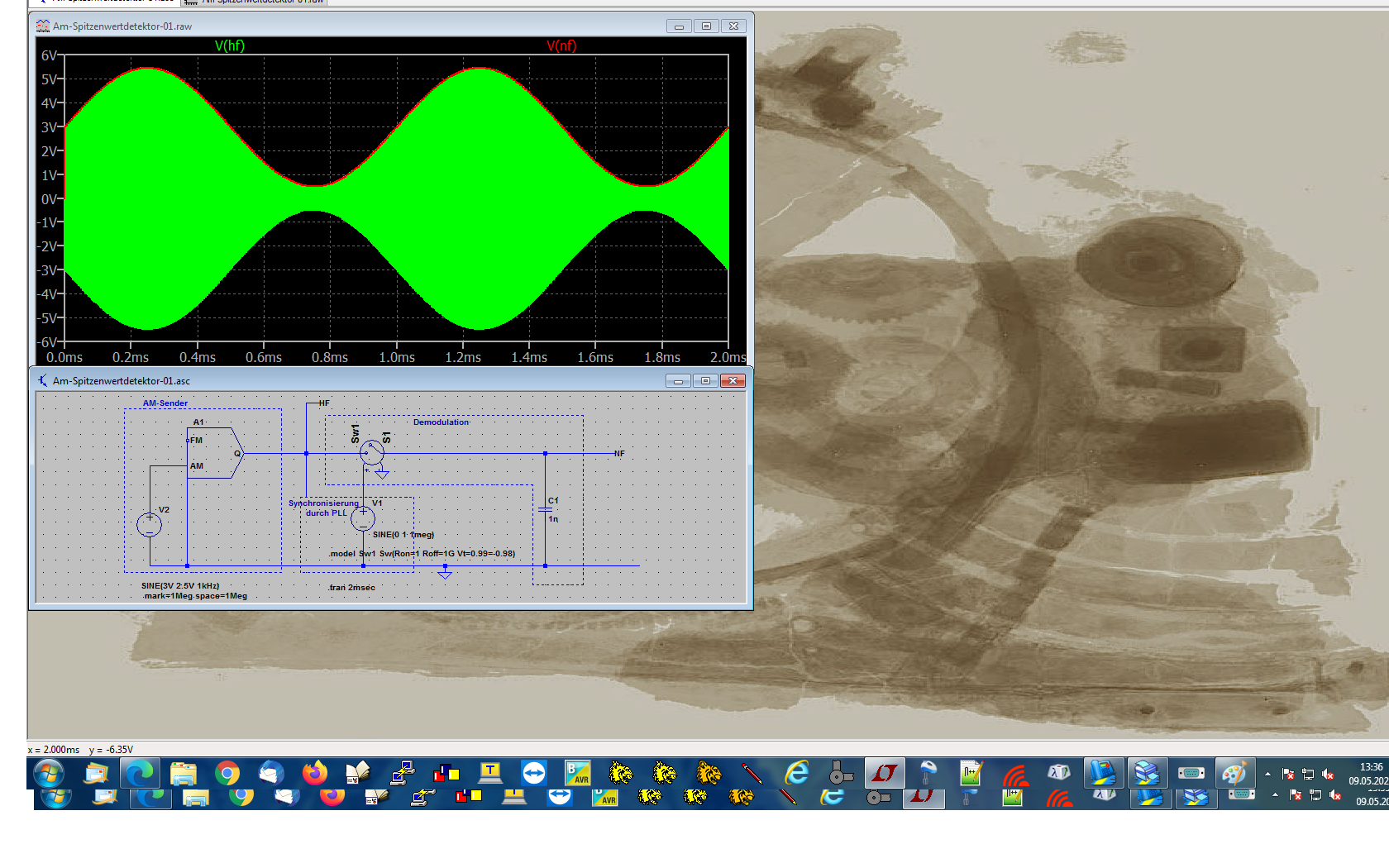

Kommt nicht heraus, denn dazu bräuchtest du einen Ableitwiderstand, der
ist aber nicht vorhanden.
Den 1n kann man sogar wegtun, es sind ja noch die unvermeidlichen
Kapazitäten von Leitungen und Bauteilen vorhanden.
 Kurt

Dem Schalter hab ich nun noch einen RI von 10 Ohm spendiert.
Es ändert sich eigentlich nichts, die NF ist quasi immer noch
phasenstarr zum empfangenem AM-Signal.
Das ist beim "Normaldetektor" ganz anders, da gibt es eigentlich immer
eine  Phasenverschiebung und noch dazu eine Signalverfälschung durch den
Lade/Entladevorgang des "HF-Vernichtungskondensator" und durch den sich
ändernden RI der Diode während einer Halbwelle.
Frage: was passiert wenn man die PLL auf ein Seitenbandsignal einrasten
lassen will (hier 1001 KHz)?
 Kurt

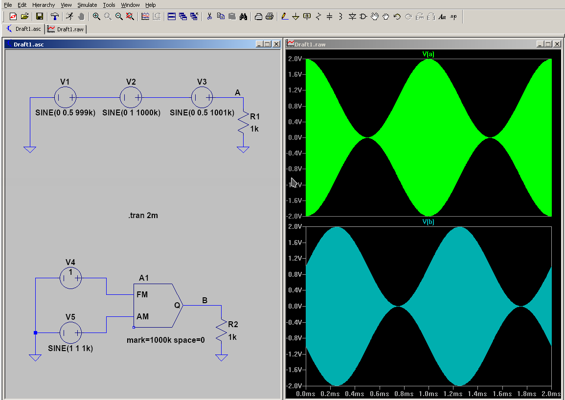

Angesetzt ist dieses da:
Vill klappts damit:
Was passiert wenn man die PLL auf ein Seitenbandsignal einrasten
lassen will (hier jetzt 999 KHz)?
Rastet sie ein oder ist das nicht der Fall?
Wenn einrastet: wie sieht das resultierende NF-Signal aus?
 Kurt

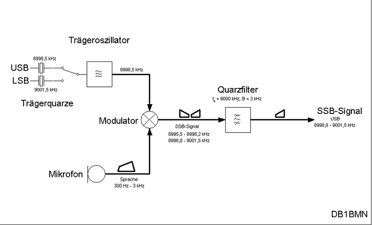

von Phasenschieber S. (Gast)
Kurt schrieb:
> er zeigt was
> was garnicht vorhanden ist.
Aha, wenn ich also meinen 9MHZ Quarzoszillator nach dem Muster im Bild
beschalte, dann kommt hinten nichts raus?
SSB und DSB sind Wahrnehmungsstörungen?

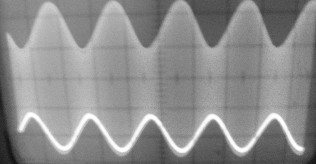

von Karl B. (gustav)
sowas nennt der Autor im Artikel unten "magic capacitor".
http://www.valveradio.net/radio/low-distortion-am-detector.html
Und ist im angebotenen Set bereits eingebaut, und schaltet darauf um,
wenn Fadeout derart groß, dass keine Sync. mehr möglich.
Das Ergebis ist immer noch besser als mit reinem
"Hüllkurven/Spitzenwert-Demodulator".
Zum Vergleich:
Im Bild ein üblicher ZF-Verstärker mit Schottkydiode am Ausgang,
die negative Halbwelle wird als NF wiedergegeben. Bereits nach dem
RC-Filter. Kleiner Versatz ist bereits zu sehen. Ca. 1,5 kHz
Modulationsfrequenz.
(Bei Regelung gibt es noch einen (aperiodischen)
DC-Offset-Einschwingvorgang.)
ciao
gustav
von Kurt (Gast)
Phasenschieber S. schrieb:
> Kurt schrieb:
>> er zeigt was
Selbstverständlich kommt da was raus.
Das sind Bezeichner für eine bestimmte Art zu senden.
Und das ergibt eine sehr grosse Reichweite bei sehr geringer
Sendeleistung. Tolle Sache.
Aber was soll das damit zu tun haben was der SA anzeigt?
Kurt schrieb:
> Ist ja bei AM ganz einfach, es liegt halt nunmal nur ein Signal vor und
> das hat konstante Periodendauern. Dadurch ist ein Einphasen auch relativ
> leicht möglich.
klingt gut. Gehe jetzt nur von Praxis aus.
Man muss mit Seiteneffekten rechnen. Möchte diese einmal beleuchten:
Wie die aussehen können?
Bei SDRs zum Beispiel (Twente)
hört man beim Umschalten von Modus AM auf AM Sync mit Pfeifton
modulierte NF, bis eingerastet ist.
Beim Abstimmen bzw. Verstimmen sieht so ein Oszillogramm bei dem
herkömmlichen Hüllkurvendemodulator zum Beispiel wie im Video aus:
Der Generator auf 455 kHz, mit ca. 1,5 kHz AM (ca. 30% oder etwas mehr)
moduliert, wird verstimmt. einmal von ca. 470 kHz runter, dann von 430
kHz rauf. Man sieht den DC-Offset-"Einschwingvorgang".
Wird stärker verstimmt, wird aus dem Sinus fast ein Dreieck. Also
Klirrfaktor steigt.
Der NF-Ausgang wird bewusst nicht niederohmig belastet.
Direkt an der Diode wird diese DC zur Regelung benutzt und zurückgeführt
auf den 1. ZF-Verstärker. Auf den Basis-Spannungsteiler. Die
Basisspannung wird ca. 50 mV heruntergezogen. Kann auch mehr, aber dann
wird Signal verzerrt, bzw. der  Verstärker fängt leicht selbst an zu
schwingen.
Die Regeldifferenz je nach Eingangspegel bleibt bestehen. (Also
Proportionalreglerverhalten.)
Das ist so eine typische, gängige Schaltung:
Quelle:
http://dl4cs.de/?Empfaenger-Baugruppen___-_ZF-Verstaerker-Schaltungen___AM-ZF-Teil_5%2C5MHz%2F455kHz
Gegenüber der anderen von mir ausprobierten Schaltung bringt dabei
Spannungsgegenkopplung bessere Arbeitspunktstabilisierung.
Diesmal keine HF-Transistoren, sondern BC337-16 für den ZF-Verstärker
verwendet.
ciao
gustav

Kurt schrieb:
> Frage: hat jemand einen "Mitschnitt" eines Oszi von einem SSB-Signal
> (sender) oder gibts in LTspice einen Generator dafür?
Das ist einfach: Dein 1 MHz Signal mit 1kHz Modulation ist bei USB ein
Sinus mit 1.001 MHz, bei LSB 0.999MHz

von Kurt (Gast)
Volker M. schrieb:
Falsch!
 Kurt

Hier die Spitzenwertschalterei mit zwei Schaltern.
Oben mit Trägersignal (grün) und zweimal NF
Unten die beiden NF, einmal + (rot), einmal blau (-NF).
 Kurt

von Es werde Licht (Gast)
Im Anhang ein EXCEL errechnetes Oszillogramm eines zu 95% modulierten
Trägers.
Fc = 60000 Hz
Fm = 2kHz
Hier mit 125% Übermodulation
von Kurt (Gast)

von J. T. (chaoskind)
Kurt schrieb:
> Woher weisst du das?
Daher woher du dein Wissen beziehst.
J. T. schrieb:
> Kurt schrieb:
>> Villeicht.
>> Villeicht auch nicht. Bedenke: die Mathematik kann nicht entscheiden ob
>> eine Überlegung der Realität/den Realvorgängen entspricht oder nicht.
> Das kannst du als Mensch, mit deinen beschränkten Sinnen (soll keine
> Beleidigung sein, meine Sinne sind genauso beschränkt wie deine), aber
> noch viel weniger entscheiden. Alles was du erlebst ist ja nicht
> zwangsläufig Realität ;-)
Nochmal, wie kommst du darauf, du könntest das entscheiden?
Kurt schrieb:
> Was willst du mir/uns damit sagen?
> Kurt
Das eine Phasendrehung von 180 grad stattfindet. Da dein
Modulationssignal dann Anteile kleiner Null hat. Es freut mich übrigens,
dass du meinen Potilator soweit in den tiefen des Internets hast herum
kommen lassen.

von Kurt (Gast)
J. T. schrieb:
>> Kurt
Und?
Modulier halt "anständig" dann passiert das nicht.
> kommen lassen.
Stammt der von dir?
Nachträglich meinen herzlichen Dank für deine gute Idee!!
 Kurt

von Experte (Gast)
Kurt, Du hast nicht geantwortet! Screenshot übersehen?
Wie erklärst Du Dir das im Screenshot?
Hast Du die Schaltungen mit Deinem LTSpice schon mal nachgebaut?

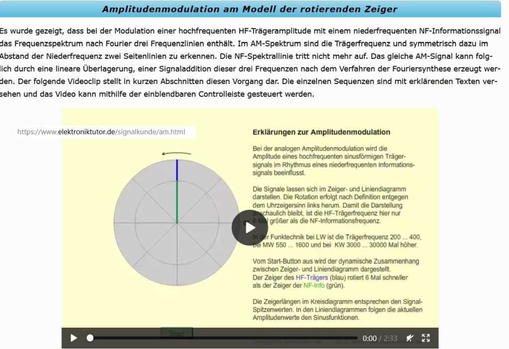

Kurt schrieb:
> Oszi am Senderausgang, Messung 3 µsec
dasselbe Signal wie oben,
https://www.mikrocontroller.net/attachment/516504/AM_Demodulation_1.jpg
lediglich mit Triggerung / Zeitbasis Ablenkfaktor näher auf die 455 kHz
eingestellt.
Unten das "Band" (Kanal II) sind die 1,5 kHz NF-Modulation.
Dass AM strenggenommen auch noch einen FM-Term enthält, kann man
a) mit Flankendemodulation
und
b) anhand von Java-Skript Zeigerdiagramm-Simulation veranschaulichen.
Quelle:
https://www.elektroniktutor.de/signalkunde/am.html
Oder anders:
Die Steilheit bzw. der Anstieg der Trägerschwingung ändert sich mit
Modulation.
Daraus resultiert ein Phasen-, und damit ein Frequenzversatz im
Momentanwert.
ciao
gustav
von Kurt (Gast)
Dafür gibts eine Bezeichnung:
Vorzeichenrichtige Addition von drei, in Reihe geschalteten,
Spannungsquellen/Signalquellen und stromresultierende
Spannungsdarstellung am Lastwiderstand.
Mit diesen Werten noch nicht.
Was soll denn an dieser Schaltung so Aufregendes/Wichtiges/Besonderes
sein?
 Kurt

von Experte (Gast)
> sein?
Sie zeigt, dass ein AM-Signal aus einem Träger plus den beiden
Seitenbändern besteht.
Beitrag #6689813 wurde von einem Moderator gelöscht.
von Kurt (Gast)
Experte schrieb:
>> sein?
Nö, sie zeigt das du ein Signal erzeugst das so ausschaut als eins das
ein AM-sender erzeugt.
Was sind Seitenbänder?
Was sendet ein AM-Sender, ein HF-Signal oder mehrere?
 Kurt

von Experte (Gast)
Was ist der Unterschied, zwischen einem Signal, dass so aussieht wie das
von einem AM-Sender, und dem Signal vom AM-Sender selbst?
Oder anderes herum gefragt:
Warum sind zwei Signale, die genau gleich aussehen, unterschiedliche
Signale?
von Volker M. (Gast)
Die Kurt-Modulation (tm) hat immerhin den Vorteil, dass sie bei
Bandbreite Null Informationen übertragen kann. Das eröffnet ganz neue
Möglichkeiten, das Frequenzspektrum effizient zu nutzen. Träger dicht an
dicht, mit Kurt-Modulation (tm) kein Problem.
Beitrag #6689852 wurde von einem Moderator gelöscht.
von Kurt (Gast)
Das nächste Verlegenheitsmärchen.
Ist dir denn nicht klar das Bandbreite Sache des Empfängers ist, der
Sender kennt keine und braucht auch keine.
 Kurt
von Experte (Gast)
Kurt, Du hast meine Frage noch nicht beantwortet:
Signale?
von Kurt (Gast)
Experte schrieb:
Wo soll da ein Unterschied sein?
Beide Signale sind bei bestimmten Umständen identisch.
> Signale?
Sind sie das denn?
 Kurt
von Experte (Gast)
Kurt schrieb:
> Sind sie das denn?
Du hast es doch schon selbst beantwortet:
und:
Das sind Deine Wort.
Du bestätigst, die beiden Signale im Screenshot sind gleich.
Also nochmal: Warum sind sie ungleich, obwohl sie gleich sind?

Experte schrieb:
> Kurt schrieb:
>> Sind sie das denn?
Ich habe dich gefragt, wo bleibt die Antwort?
> und:
Und?
Was ist daran falsch oder seltsam?
Die Umstände deiner Dreierkette müssen so gelagert sein, dass das
resultierende Signal identisch mit dem ist das du vom AM-Modulator
beziehst.
Erzeuge zwei identische Signale, eins durch deine vorzeichenrichtige
Addition, eins durch AM-Modulation, gebe sie auf den Sender.
Oszi und Empfänger und SA, der ist ja auch nur ein Empfänger, zeigen
Gleiches.
 Kurt

von Experte (Gast)
> beziehst.
Na also, dann bestätigst Du ja, dass ein AM-Signal aus einem Träger und
zwei Seitenbänder besteht und der Spektrumanalysator genau das richtige
anzeigt.
Endlich hast Du es verstanden und eingeräumt. Glückwunsch!
von Kurt (Gast)
Experte schrieb:
>> beziehst.
> anzeigt.
Nö, bildest du dir nur ein.
Träum weiter und bedenke:
Das AM-Signal hat einen Oszillator, nur einen, nicht drei wie bei deiner
Schaltung.
Es ist also egal ob das gesendete Signal von einem Oszillator stammt
oder ob es ein Signal ist das aus dreien davon, durch Addition zu einem
neuen Signal, entstanden ist. Gesendet wird ja nur das beim R
entstandene neue Signal.
Wieso willst du da was "bestätigt" sehen?
 Kurt

von Experte (Gast)
> Schaltung.
Kurt, Du hast es selbst geschrieben. Beide Signale, Signal A und Signal
B im Screenshot sind gleich:
Beide Signale sind gleich. Du hast es selbst festgestellt, und Du hast
natürlich recht:
   Signal A = Signal B
Sie sind gleich, siehst Du ja selbst.
Signal A wird erzeugt, durch Addition dreier Sinus-Signale: 999, 1000
und 1001 kHz.
Signal B wird erzeugt, durch Amplitudenmodulation eines 1000-kHz-Sinus
mit einem 1-kHz-Signal.
Du hast es selbst geschrieben. Beide Signale sind gleich:
> Gleiches.
Wie Du nun schon mehrfach bestätigt hast. Sie sind gleich.
Also, Deine eigenen Überlegungen zeigen es:
Das Ergebnis einer Amplitudenmodulation ist ein Träger plus zwei
Seitenbänder.

von Experte (Gast)
Kurt, schau mal:
Du hast recht und schreibst es selbst:
Das amplitudenmodulierte Signal besteht in unserem Beispiel aus einer
Addition von drei Sinus-Signalen: Träger plus die beiden Seitenbänder.
Das ist Amplitudenmodulation. Das zeigt der Spektrumanalysator an.
Kurt schrieb:
> Zeige die Stelle(n) wo ich das ein oder mehrmals behauptet habe!
> Du hast bisher immer behauptet, dort wäre nur ein Sinus
> von 1MHz zu sehen. Das kann aber nicht sein, da ein Sinus immer gleiche
> Amplituden hat.
Überall dort du sagst dass das eine Signal dass den Sender verlässt nur
eine einzige Frequenz hat.
Schwingen die einzelnen Züge des 1MHz Signals
Kurt schrieb:
> Was ein Signal ist das habe ich klipp und klar dargelegt.
Hast du nicht. Dir wurde gesagt an deiner Definition mangelhaft ist.
Nochmal: wird die Amplitude der Schwingung die den Sender verlässt im
selben Verhältnis größer und kleiner wie die Schwingungen der
Modulation? Lass uns den Begriff Signal einfach aussen vor lassen. Da
wir uns ganz offensichtlich nicht darauf einigen können was ein Signal
ist. Lass uns einfach nur noch die momentanen Spannungswerte nehmen, die
am Senderausgang anliegen. Als Taktungsrate für die Aufzeichnung der
momentanen Werte nehmen wir Meinetwegen deinen Trägertakt oder wie du es
damals genannt hattest, das 1,23456^789 mal pro Sekunde passiert, oder
was es war. Du hattest extra für diesen Zweck diese wahnsinnig große
Zahl ausgedacht, falls du dich erinnerst.
Wenn du diese Werte nun auf einer Achse eines Diagrammes aufzeichnet
(umso größer der Wert um so weiter oben ein Punkt) und auf einer Achse
die rechtwinklig dazu liegt gehst du weiter umso später der momentane
Wert stattgefunden hat. (Lustig, das ist ja genau was ein Oszi macht).
Anfänglich zeichnen sich dann Schwingungszüge ab, deren maximale
Auslenkung alle den gleichen Abstand von 1us haben.
Da Frequenz einfach ein Maß für die Wiederholungshäufigkeit/Zeitraum von
sich wiederholenden Ereignissen ist, können wir schon mal sagen, dass am
Antenneausgang irgendwas passiert mit einer Frequenz von 1MHz.
Nun haben wir inzwischen 0.01 Sekunden unserer
Antennenausgangsmomentanwerte aufgezeichnet. Wir haben den seitlichen
Abstand unserer Punkte verkleinert, damit unser Diagramm nicht
Kilometerlang wird. Wir sehen also nur die Einhüllende. Hierauf sehen
wir, das die Amplitude dessen was da auch immer da am Senderausgang
passiert über einen Zeitraum von 0.001 sek anschwillt und anschwillt.
Ganz streng wiederkehrend. Also noch ein periodische Vorgang, also eine
Frequenz am Ausgang.
Du siehst also, dass was am Senderausgang anliegt, ob es nun ein Signal
ist oder nicht, hat mindestens 2 Frequenzen.
