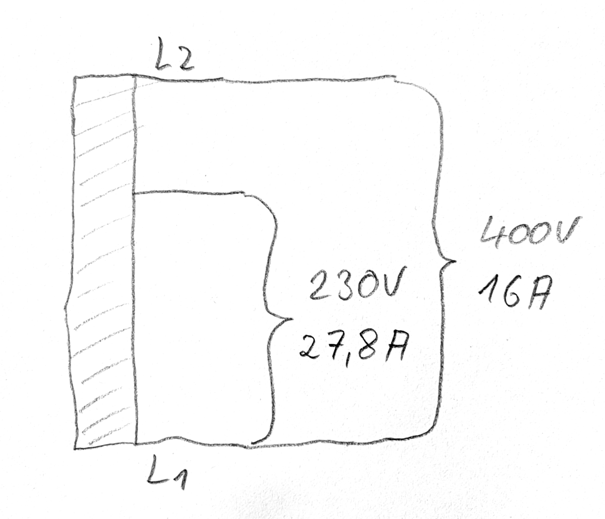

Das geringste Gewicht hätte ein Spartrafo. Theoretisch könnte der mit
27,8A belastet werden, praktisch sind es aber max. 24 bis 26A, je nach
Wirkungsgrad.
Bei der Fa. Ratio in Holland gibt es so einen Trafo in einer Wallbox.
Ich weiß aber nicht, ob die den Trafo auch einzeln verkaufen.

Dieser Ansatz bringt mich eventuell schon ein ganzes Stück weiter. Also
ein Spartrafo der zwischen zwei Phasen hängt und die 400V
runtertransformiert auf 230V. Notfalls ein Auftragswickler. Kennt jemand
einen Auftragswickler der bei so einem Einzelstück Aufrag kein
Sorgenvolles Gesicht macht und insgeheim das BWL-Studium seiner drei
Kinder damit finanzieren will... ;-)

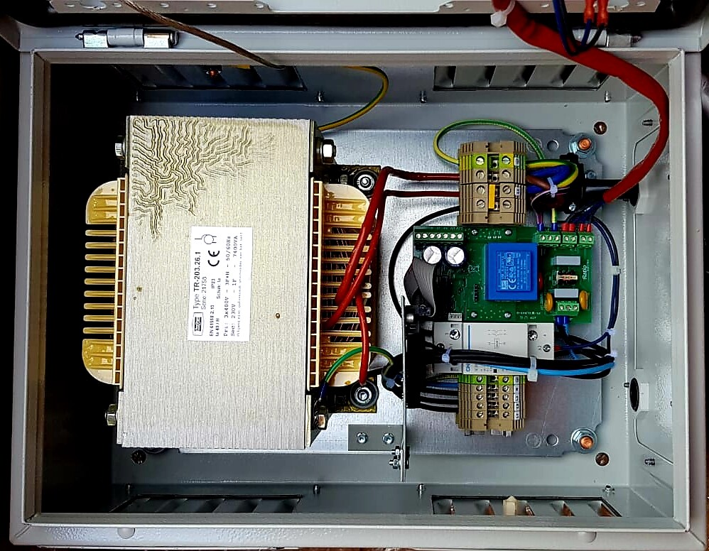

Ich hab so ein Monster rumstehen. Diente bei ner CNC zum
runtertransformieren von 400V auf die japanischen 220V Drehstrom.
Bei Interesse schau ich mal nach den genauen Daten.
Das Teil ist aber deutlich zu schwer zum verschicken.

Hier z.B. von der Stange aus Serienproduktion:
https://www.block.eu/de_DE/produktvariante/tt1-5-4-23/
Variante TT1 5-4-23
Generell: Nach Steuertransformator schauen. 400V AC in, 230V AC out.

Die Anmerkung mußte ja kommen. Da sind mir die
Feuerversicherungsbedenken fast noch lieber...mit den Trafos von Block
ist eine angemessene Lösung für das Problem des TO gefunden worden. Und
nun komme mir keiner noch mit selbermachen und auch noch billiger. Wenn
der TO jetzt überlegt, ein brauchbares WIG-Gerät für das Geld
anzuschaffen, dann ist das natürlich ok. Ich bin mir aber nicht sicher,
ob so ein Gerät aus dem Baumarkt für ernsthafte Arbeit zu gebrauchen
ist.
Gruß Rainer
