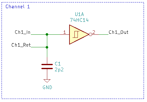

Guten Morgen zusammen,
Mir sind folgende Schaltungsschnipsel untergekommen, die ich gerne
verstehen würde. Es soll dabei um eine störungssichere
Übertragungsstrecke gehen. Soweit ich weiß sollen in den Sender Signale
aus einem µC (3.3V) eingespeist  und am Rceiver wieder abgenommen
werden. Zwischen den beiden Schaltungsteilen sind ca. 5 m RJ45
Patchkabel. Versorgt wird die Schaltung mit 5V.
Mir ist bewusst, dass der 74HC14 das Signal vom µC abgreift und
invertiert und so auf TTL Level hoch zieht. Der zweite Inverter wandelt
das Signal wieder zurück in die Ursprungsform. Aber wie sorgt der
CH1_Ret Zweig für eine Störunempfindlichkeit. Oder verstehe ich gerade
etwas völlig falsch?
Lieben Gruß ...

Gustav schrieb:
> Aber wie sorgt der CH1_Ret Zweig für eine Störunempfindlichkeit.
Das frage ich mich auch.
Weil entweder ist GND = GND, dann würde man den Widerstand entweder weg
lassen oder beim Empfänger platzieren, weil er dort etwas bewirken soll
(nämlich einen definierten Ruhepegel).
Oder GND != GND, dann würde dieser Widerstand aber überhaupt nicht gutes
bewirken. Wenn die GND Potentiale nicht gleich sind, setzt man eher of
symmetrische Übertragung (2-Draht).
R1 beim Sender scheint mir auch sinnfrei zu sein.
C1 beim Sender belastet den Ausgang des Mikrocontroller unnötig. Wobei
die Kapazität so gering ist, dass sie nicht mehr bewirkt als ein paar
Zentimeter Leiterbahn.
Beim Empfänger müsste man für längere Kabel (z.B. 2 Meter) einen 100Ω
Widerstand am Ausgang des Senders sowie einige hundert pF am Eingang des
Empfängers verwenden.
In der Praxis sollte man auch auf die Geschwindigkeit/Verzögerung des
Schmitt-Triggers achten. Die sind nämlich bedeutend langsamer, als
normale Inverter.
Gast #6685851
Gustav schrieb:
> Aber wie sorgt der
Garnicht. Ein Kondensator 2,2 pF bewirkt praktisch nichts, jedenfalls
nichts definiertes, weil Leiterbahnen schon vergleichbare Kapazitäten
haben und der HC14 auch schon eine Eingangskapazität von 3,5 pF
aufweist.
Eine GND-Verbindung über 2 kOhm hat keinen erkennbaren Zweck.
Wer um alles in der Welt denkt sich so einen Quatsch aus?
Übrigens wäre es um zu helfen gut zu wissen, welche Frequqnzen denn zu
übertragen sind.
Georg

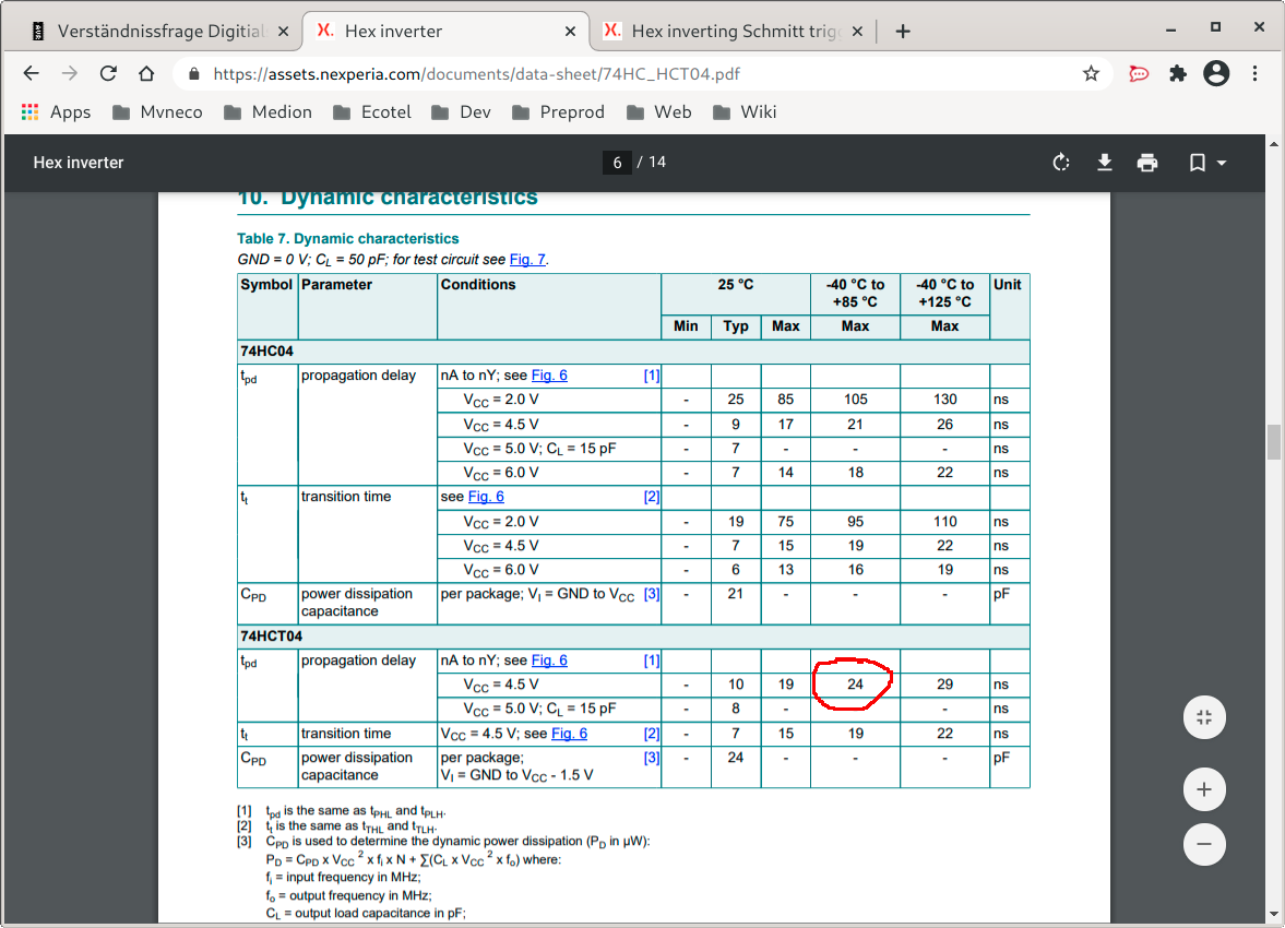

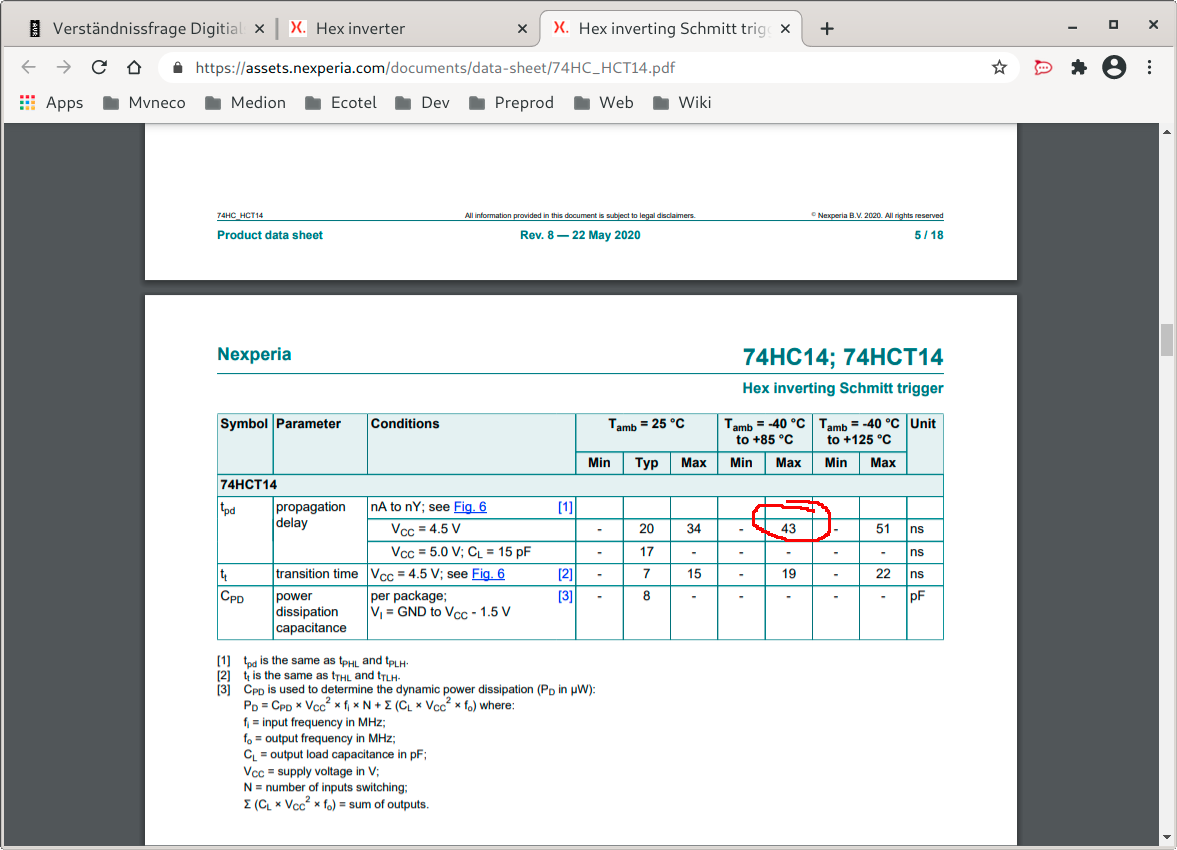

Gast #6685859
> normale Inverter.
Zeig mal ein Datenblatt, dass diesen Unsinn belegt.

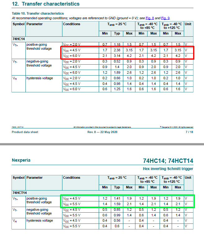

Gustav schrieb:
> Signale aus einem µC (3.3V) ... Versorgt wird die Schaltung mit 5V.
Dann hätte der Kollege wenigsten einen 74HCT nehmen sollen. Dessen
Schaltschwellen passen dann auch zu den 3,3V vom µC-Ausgang. Bei
5V-Versorgung könnte es sein, dass der 74HC ein 3,3V-High gar nicht
erkennt.
