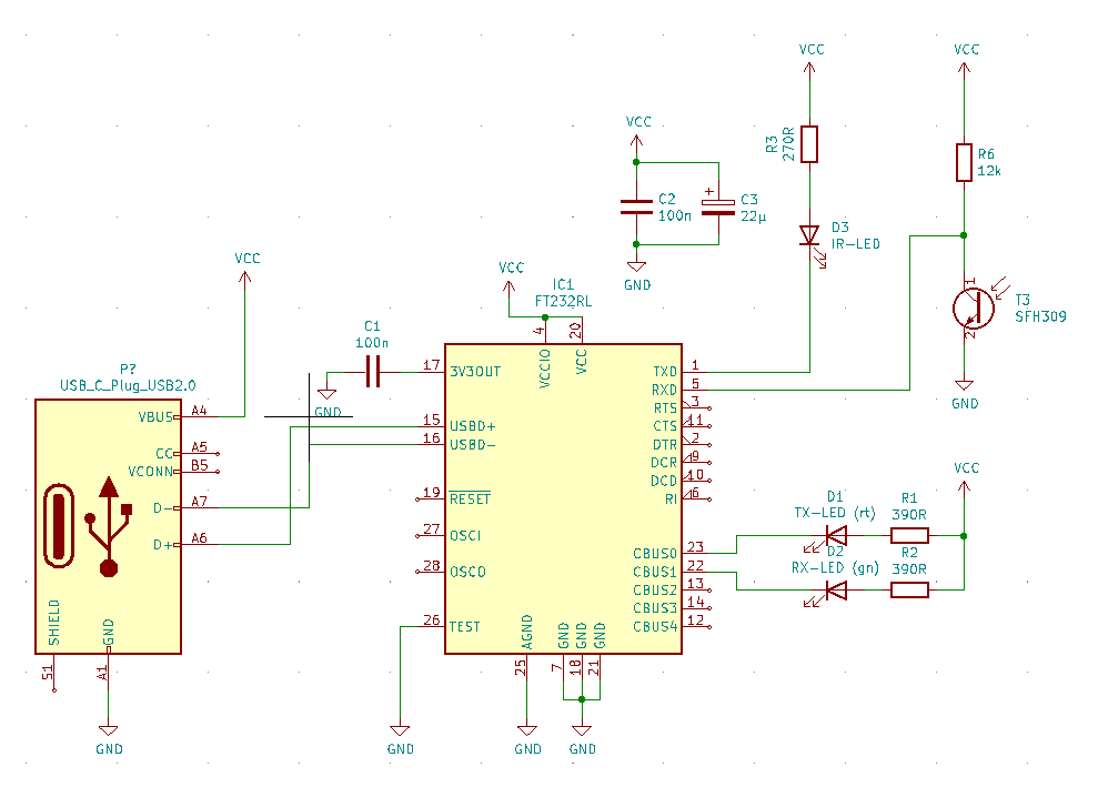

könnt ihr mal bitte auf den Schaltplan schauen ob sich da noch was
verbessern lässt?

von Falk B. (falk)
Ralf Liebau schrieb im Beitrag #6686031:
> Warum auch immer das Bild war oben weg.
> hat ja nicht jeder CiKad
In der Tat. Aber TIF sollte man hier nicht wählen, eher PNG, siehe
Bildformate. Deine Datei hat 6.4MB! Siehe Anhang!
Die Schaltung, naja. R5, T2, IC2 sind überflüssig. Der FDTI-IC ist ein
CMOS-IC, dessen Eingänge sind genauso hochohmig wie die Von IC2. Man
kann T3 und R6 direkt anschließen. ggf. muss man sie tauschen, T3 unten
hin, damit die logische Polarität stimmt.
T1 und R3 sind auch überflüssig, die LED kann der FTDI allein treiben.
ggf. muss man die HIGH CURRENT IOs per Konfigurationstool einschalten.
D3 wird genau so wie D1 angeschlossen, low active.

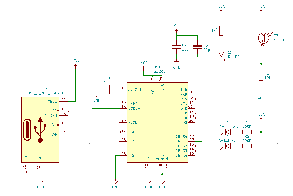

von Ralf Liebau (Gast)
@Falk
Danke.
Also so?
von Falk B. (falk)
R3 sollte eher 270R haben.
R6 und T3 müssen getauscht werden, damit der Ruhepegel am FTDI-IC auf
HIGH liegt.
> HIGH liegt.
Nächster Versuch :-)
