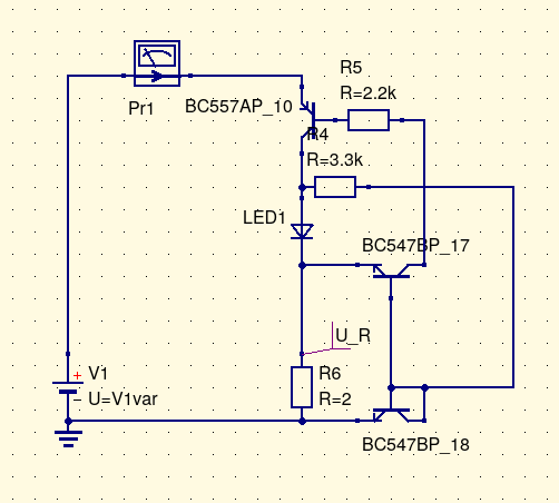

im Datenblatt zum LM134, LM234 und LM334 Stromregler steht, dass die
"Minimum Operating Voltage" für 1mA<ISET≤5mA 1 Volt beträgt.
https://cdn-reichelt.de/documents/datenblatt/A200/LM234_LM334%23NSC.pdf
Wie funktioniert das? Ich will eine LED mit Flußspannung ca. 1,8 bis 2
Volt bei 5 mA betreiben. Heißt das, ich brauche 3 oder mehr Volt, weil
die LED etwa 2 Volt braucht, und am LMx34 1 Volt abfällt?
Vielen Dank
Peter
von MaWin (Gast)
Peter L. schrieb:
> Ich will eine LED mit Flußspannung ca. 1,8 bis 2 Volt bei 5 mA
Echt mit TEMPERATURABHÄNGIGEM Strom ?
Wie wäre es mit einem Vorwiderstand oder BCR400 oder E452 ?
Peter L. schrieb:
> Heißt das, ich brauche 3 oder mehr Volt, weil die LED etwa 2 Volt
Ja, besser mehr.

Ich will die LED an zwei NiMH Akkuzellen betreiben, und alles was ich
bisher gefunden habe gefällt mir noch wesentlich schlechter. Mit
Vorwiderstand stelle ich sie z.B. bei anfangs 2,8 V auf 5 mA ein, und
wenn der Akku am Schluß bei 2,0 Volt ist, dann bin ich bei unter 1 mA.
Derzeit habe ich vornedran einen winzigen Buck/Boost-Konverter, den ich
so eingestellt habe dass er aus 5,0 bis 0,3 Volt fast 2,0 Volt macht,
womit die LED ohne weiteren Vorwiderstand auf etwa 5 mA kommt. Wenn es 4
oder 6 mA sind, ist das für mich noch akzeptabel, viel mehr sollte es
aber nicht schwanken. Im Bereich 2 bis 2,8 Volt klappt das auch prima,
aber der Wirkungsgrad ist furchtbar schlecht, 50 % oder weniger, je nach
Spannung, vermutlich weil das Teil für höhere Ströme gedacht ist. Ich
will die Akkus möglichst selten nachladen müssen, also ist mir ein
geringer Stromverbrauch auch wichtig.
Klappt sowieso nicht.m, 2V ernn entladen.
Man Mann, LED ohne Strombegrenzung an eine feste Spannung, da hat aber
wieder jemand die Grundlagen mit Füssen getreten.
Ein buck/boost ist gut, sber ENTWEDER auf eine höhere Spannung (3.3V)
und Vorwiderstand ODER direkt als stromregelnden Wandler.
Ein teurer aber gutmütiger LT1073 oder ein moderner CE9401 kann direkt
den Strom regeln.

Vielen Dank für Deine Tipps! Für mich ist das sehr hilfreich, weil ich
mich noch gar nicht gut mit Bauteilen auskenne. Leider klappt es ja mit
der Stromreglerdiode nicht, wegen dem Spannungsabfall. Auch der BCR400
hat mit 0,7 V noch zuviel Spannungsabfall, da bin ich bereits unter der
nötigen Spannung für die LED, wenn der Akku noch fast voll ist.
Eigentlich brauche ich irgendwas mit 0 Volt Spannungsabfall. :)
Den CE9401 kann ich leider nirgends zu kaufen finden. LT1073 klingt gut
und ist auch bezahlbar, aber dafür muss ich noch viel lernen. Momentan
wüsste ich nicht, wie ich ihn für 5 mA out beschalten muss. Ich bin
Anfänger.

von Stefan F. (Gast)
Ich empfehle dazu diesen Aufsatz: http://stefanfrings.de/LED/index.html
Peter L. schrieb:
> Wenn es 4 oder 6 mA sind, ist das für mich noch akzeptabel,
> viel mehr sollte es aber nicht schwanken.
Zwei NiMh Akkzuzellen liefern 1,8 bis 2,8 Volt. Also hast du im Grunde
genommen überhaupt keine Luft für eine einfache lineare Regelschaltung.
Es sei denn, du findest dich damit ab, die Akkus nur zum Teil ausnutzen
zu können. Aber das wolltest du ja auch nicht.
Sicher kann man da etwas mit umschaltbaren Widerständen und einem
Mikrocontroller (z.B. ATtiny) machen. Doch auch an dem wird Spannung
abfallen.
Wozu das ganze? Was ist der eigentlich Zweck der Schaltung und warum die
kruden Anforderungen?

Diskret kann man es so lösen:
https://www.electronics-lab.com/led-current-regulator-low-dropout/
Und dimensioniert die Schaltung für eine LED und einen MOSFET ein
bißchen um.
https://www.edn.com/led-current-regulator-has-low-dropout/
BC247,557 oder ähnliche reichen aus.

von Peter L. (luksch)
Vielen Dank, das sieht interessant aus, ich werde aber noch eine ganze
Weile lernen müssen, bis ich verstehe wie das funktioniert. :D
> bißchen um.
Bei diesem zweiten Link sehe ich keinen Schaltplan.
Für BC247 finde ich auf die Schnelle kein Datenblatt. BC557 ist aber
offenbar ein Bipolartransistor. Oder wie meinst Du das mit dem MOSFET?
Wenn ich richtig verstehe, kann man damit LEDs an einer Spannung von nur
100 mV betreiben (dasklingt gewagt). Wie sieht es denn mit dem
Wirkungsgrad dieser Schaltung aus?

By the way: Einfach eine Batterie-Zelle mehr zu verwenden ist billiger,
einfacher und langlebiger, als alle Alternativen die ich mir vorstellen
kann.
Das ist ungünstig, sieht so wie auf dem Bild aus.
Verschrieben, hätte 547 lauten sollen.
Dieter D. schrieb:
Vielen Dank Dieter, das werde ich mal ausprobieren!
Schöne Grüße
Peter
